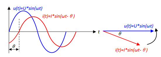

01 功率因数的定义
功率因数定义为交流电路有功功率P(W)对视在功率S(V*A)的比值。当交流电压和电流相位不同时,则功率因数小于1。用户电器设备在一定电压和功率下,该值越高效益越好,发电设备越能充分利用。常用表示,功率因数
图1:功率因数定义

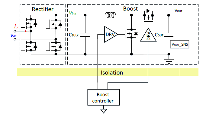

对于没有PFC 的升压电路,主要由整流桥电路,升压功率级以及控制电路组成,如图 2 所示。整流电路将市电(220V/50Hz)转化成直流电,整流后由于升压电路输入存在大电容(CBULK)造成有尖峰电流。另外,此时在输入市电侧产生畸变的电流iac,里面含有基波成分,也含有谐波成分。在该电路中,升压电路只控制输出电压VOUT,对输入电流没有任何调节。波形如图 3 所示:
图2:整流桥+升压电路
图3:整流桥+升压电路典型波形

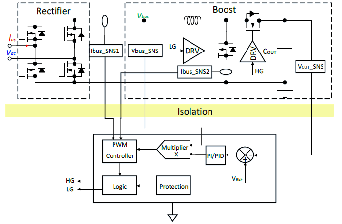

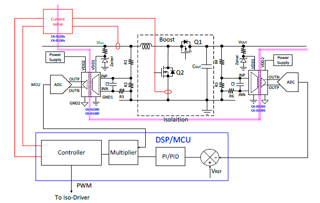

PFC电路将输入侧相电流也加入控制环路,对电流波形和相位进行调节,从而实现提高功率因数的控制。
如图 4所示。检测到的输出电压和输出参考电压进行比较,通过PI或PID将输出误差放大,放大后的信号和输入总线电压Vbus相乘,从而得到直流母线侧的电流的参考 包络线,最后通过控制器可以在保证输出电压达到预定值的情况下母线电流追踪母线电压。该控制器有多种控制方法和架构,后面章节会讲述。
注:忽略直流侧输入母线电压过低引起的电压无法转换问题,实际存在填谷电路。
图4:整流桥+PFC 升压电路

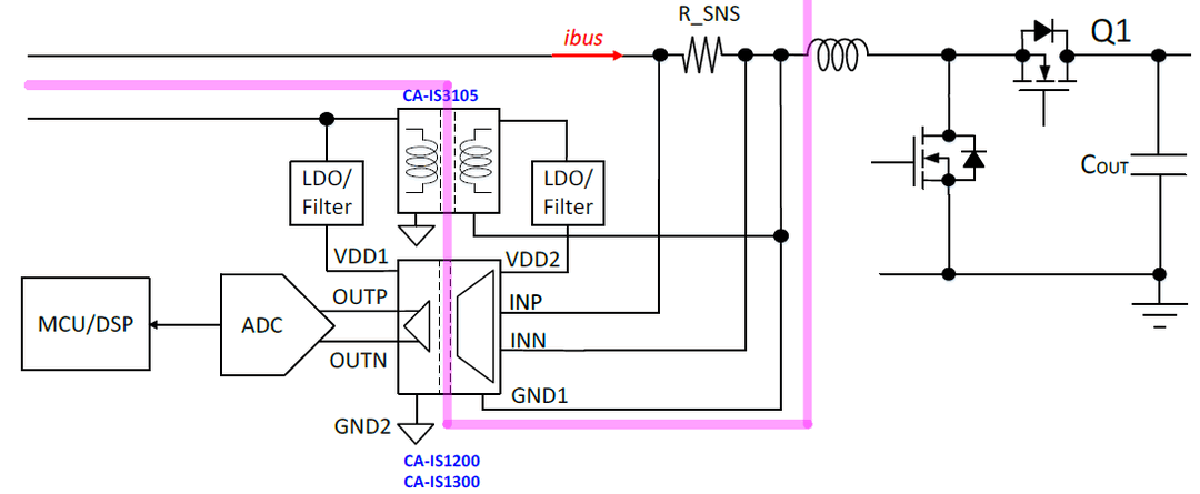

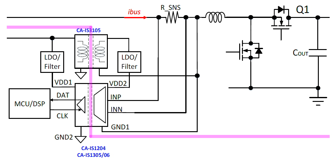

02 高边电流采样
电流采样一般分为高边采样和低边采样。高边采样具有比较高的对地共模电压,可以使用川土微电子的产品CA-IS3105W做为隔离电源。R_SNS为高边采样电阻,当电流流过电阻时,该电阻上产生压降,使用电流放大器CA-IS1200/CA-IS1300将压降传送到低压侧,通过ADC转换成数字信号送入DSP或MCU。也可以使用CA-IS1204、CA-IS1305/06将差分电压信号传送到低边,通过MCU直接取低压侧的数字信号。
高边采样如图 5和图 6所示。
图5:高边电流采样示意图1
图6:高边电流采样示意图2
高边侧电流采样方式使用时有以下特点:
1>供电复杂,必须使用隔离电源。
2>隔离电源输出地连接采样侧的低电压端,不能连接至功率级GND。
3>使用隔离电源时要注意输入和输出侧使用LDO或滤波器,以防止输入输出侧电压纹波干扰其他信号。
4>正常工作时高边侧供电隔离栅耐压为母线电压,因此对隔离器耐压是考验,最终影响芯片工作寿命。
5>高边采样对于升压boost电路而言,可以对电感全开关周期内电流进行监控和控制, PFC boost电路控制方式多样灵活。

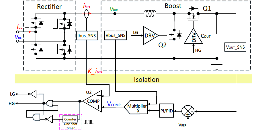

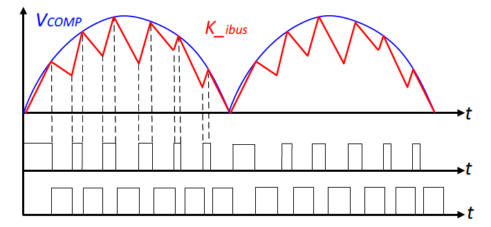

●  01定频峰值电流控制

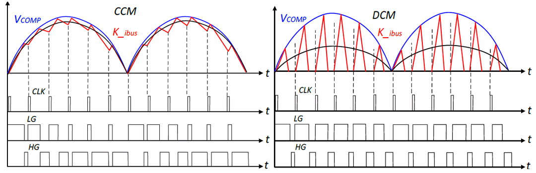

电感峰值电流,定频率控制,如图 7所示。输出电压和参考电压通过PI/PID进行比较放大,在和输入直流总线电压相乘得到总线电流指令值。控制逻辑通过比较器U2和触发器U1产生。如果开关管Q2开通,Q1关闭,那么电感电流ibus增大。K_ibus为ibus一定比例放大后的转换值。当电流K_ibus达到指令峰值VCOMP时,比较器U2输出高电平,重置触发器U1,此时开关管Q2关闭,Q1开通,电感电流放电直至触发器由于固定频率的脉冲而被置高。
图7:定频峰值电流控制PFC升压电路

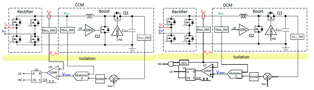

如图 8所示,工作于CCM(Continuous Current Mode) 的升压电路,当电感电流触碰到指令电流后,电感电流停止充电开始放电,电感电流形成的包络线呈正弦波。包络线的平均值接近正弦波形。对于工作于DCM(Discontinuous Current Mode)的升压电压。电感电流触碰到指令电流后,电感电流停止充电并开始放电,当电流降至零时触发电流过零检测逻辑,开关管Q1关闭且保持关闭状态直至时钟信号触发下一开关周期的开关管通断。工作于峰值电流控制模式时,开关频率保持定值。
图8:BCM峰值控制PFC升压电路

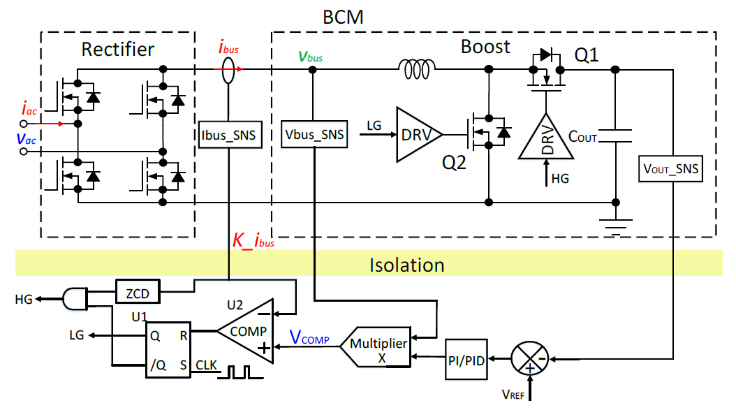

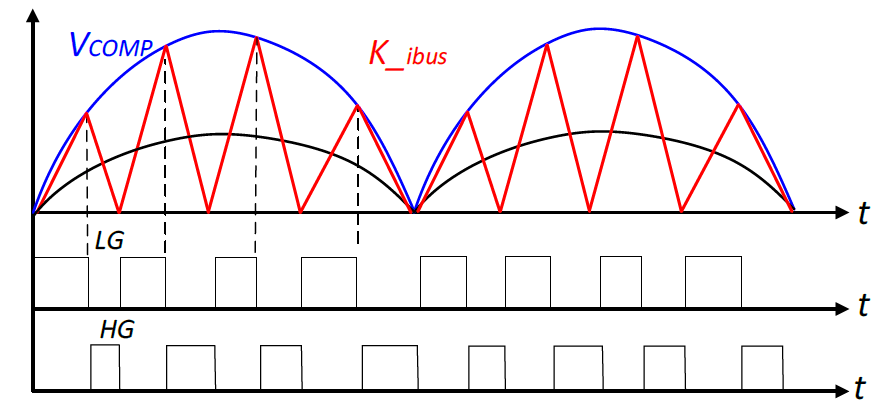

还有一种介于DCM和CCM之间被称为BCM(Boundary Current Mode),即电感放电至过零时,启动下一开关周期的通断,因此电路中需要电流过零检测(ZCD)环节。该模式下开关频率可变,随输入、输出、负载等情况变化。电路和波形分别如图 9和图 10 所示。
图9:BCM 峰值控制PFC 升压电路
图10:BCM 峰值控制PFC 升压电路波形

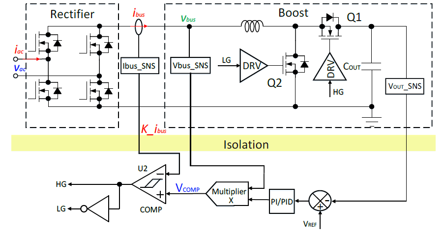

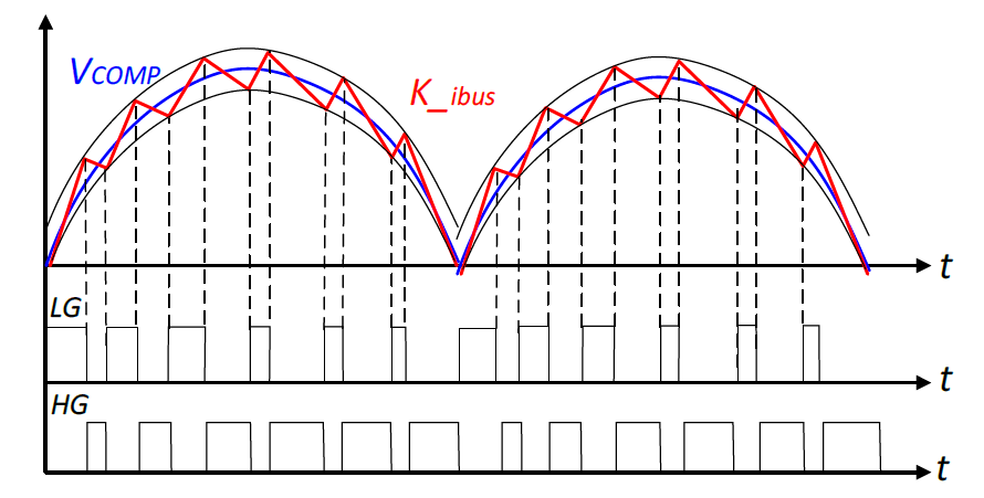

●  02迟滞控制
迟滞控制(Hysteresis Control)将被控量的上下限做为控制的参数。当电流碰到目标控制量上限时,电感电流开始放电,直至碰到控制量下限。该种控制将被控量控制在一定范围内,控制相对简单,频率不固定,控制电路如图 11,波形如图 12 所示。

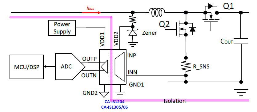

03 低边电流采样

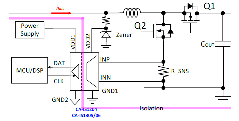

如果将采样电阻串联在开关管上为低边电流采样,如图 13 和图 14 所示。
低边采样具有低的对地共模电压,R_SNS 为高边采样电阻,当电流流过电阻时,该电阻上产生压降,使用电流放大器CA-IS1200/CA-IS1300 将压降传送到低压侧,通过ADC 转换成数字信号送入DSP 或MCU,如图 13 所示。也可以使用CA-IS1204、CA-IS1305/06 将差分电压信号传送到低边,通过MCU 直接读取低压侧的数字信号,如图 14 所示。该种采样模式由于高压侧参考对地,因此可使用隔离电源CA-IS3105W,但是隔离电源输入和输出建议串接LDO 或者滤波器连接至VDD2,这样依然有一定的成本。另外一种方式即电阻和稳压管串联的,这种方式比较经济。
低边侧电流采样方式使用时有以下特点:
1> 供电相对简单,可以不使用隔离电源。
2> 如果使用隔离电源供电,要注意输入和输出侧使用LDO 或滤波器,防止输入输出侧电压纹波干扰其他信号。
3> 正常工作时隔离栅电压很低,因此对一般情况下隔离栅承受应力很小。
4> 高边采样对于升压boost 电路而言,开关周期内只能对电感充电电流进行监控和控制, PFC boost 电路控制方式受限。
图13:低边电流采样示意图1
图14:低边电流采样示意图2

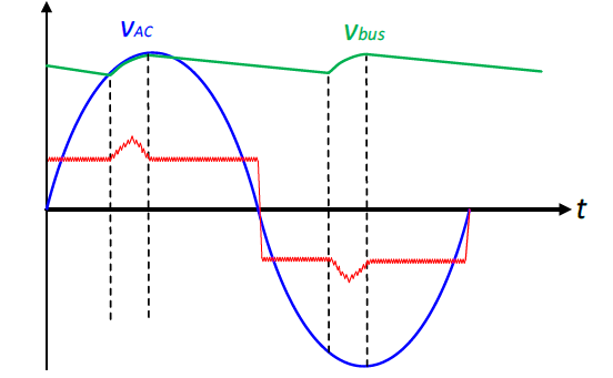

除以上控制方式除外,还有其他控制方式例如平均电流模式控制,谷值电流控制,固定开通时间(Constant On Time),电压控制模式等,本章不再详细叙述。

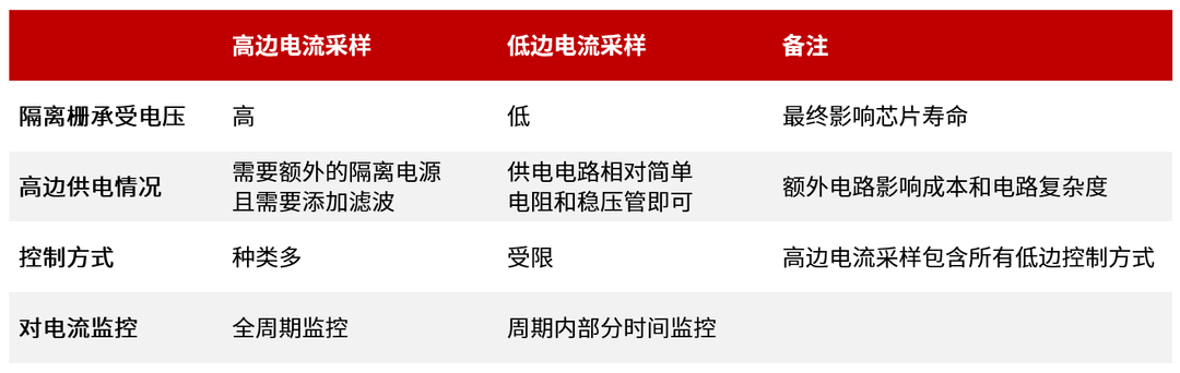

●  02高边采样和低边电流采样对比分析

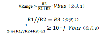

04 电压采样
由于PFC 电路中需要对输入母线和输出电压做采样。采样输入母线电压用于获得输入电压的相位信息,采样输出电压用于负反馈回路,如图 17 所示。当需要电压采样时,要注意输入电压的范围以保证输入采样得到的共模和差模电压在放大器的正常工作范围内。使用分压电阻将输入电压按比例降下来然后再送入电流放大器,必须满足以下条件:
注:公式(3)非必须满足,使用DSP 或者MCU 滤波算法亦可实现数字滤波功能。
VRange 为放大器最大输入差分电压,Vbus 为输入直流母线电压最大值, f_Vbus 为输入直流母线电压频率。
R3=R2//R1 用来抵消放大器由于输入电流引起的失调电压。C1 和R1,R2,R3 组成低通滤波器对放大器输入电压进行滤波。详情请参看川土应用笔记《基于CA-IS1200_1300 的隔离母线电压检测方案》。
