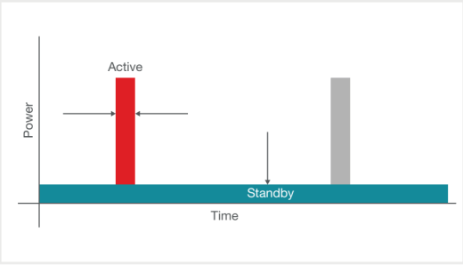

降低静态电流
IQ是电路受到启用但不支持或未运行负载时所使用的电流量。最小化IQ对于降低功耗和延长电池寿命很重要。不连续运行的物联网系统会使用大量IQ为不同的板载模块供电,因此要延长电池寿命,就需要仔细优化IQ。但降低IQ也有其缺点——低IQ电流意味着设备的瞬态响应时间会增加。这是因为IQ的幅度较低会造成内部寄生电容花费相对较长的时间来充电。
图2:快速唤醒和低待机功耗。
一种降低IQ可行的方法是根据负载电流设置不同的省电模式。虽然这些模式之间的切换是自动的,但当以较低的IQ运行时,在这些模式之间切换所需的转换时间会显著增加,从而导致输出电压出现误差。通过使用超低漏电元件和新型拓扑结构,TI可以实现低待机功耗。为了实现更快的响应时间,TI使用了快速唤醒电路和自适应偏置,同时保持了较低的静态电流。
