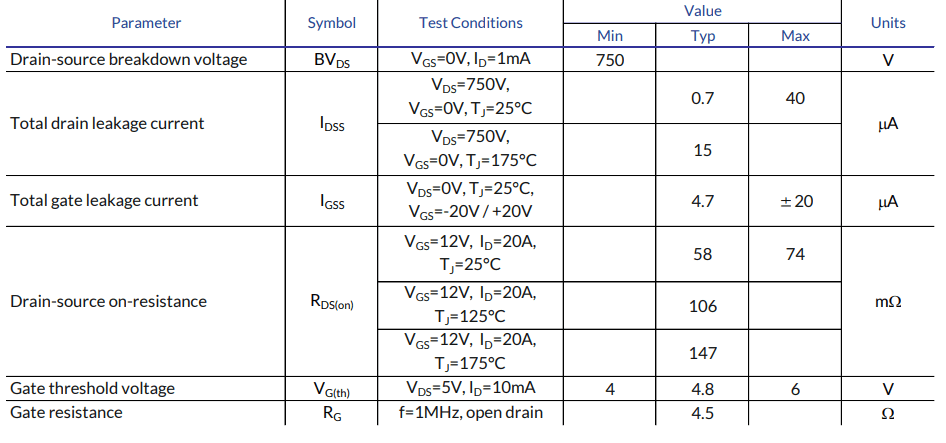

在RDS(on)方面,UJ4C075060K3S提供60mΩ超低RDS(on),并且单位面积通态电阻更低,本征电容也很低;降低了Coss(er)/Eoss和Coss(tr);改善Qrr和Eon/Eoff在指定RDS(on)下的损耗。因而,在硬开关应用中,UnitedSiC第4代FET表现出超低的RDS(on)x EOSS,从而降低了导通和关断损耗。
图4:UJ4C075060K3S典型静态性能
(图源:UnitedSiC)

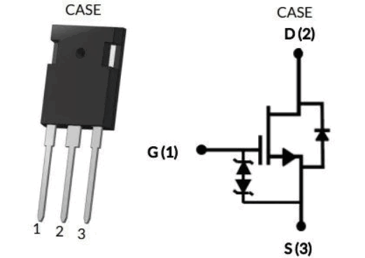

在产品使用方面,UJ4C075060K3S可用标准0V至12V或15V栅极驱动电压安全驱动,与所有Si IGBT、Si FET和SiC FET驱动电压一样,因此能够持“直接替代”现有的Si IGBT、Si FET、SiC FET或Si超级结器件,从而显著提高系统性能,而无需改变栅极驱动电压。此外,UJ4C075060K3S的优秀性能还包括出色的反向恢复、优秀的体二极管性能、低栅极电荷以及ESD保护等。

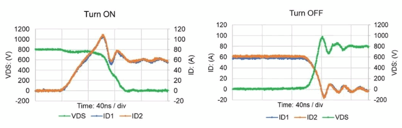

在雪崩特性方面,UnitedSiC推送的技术内容中,有过专门的性能测试。如下图6所示,这是UnitedSiC的UF3SC120009K4S在两种情况下的典型雪崩特性,我们能够看到,右侧图片上,在较短的电感尖峰下,UF3SC120009K4S的峰值雪崩电流处理能力超过200A,展现出SiC FET对雪崩电流具有极强的吸收能力。
图6:UF3SC120009K4S典型的雪崩特性
(图源:UnitedSiC)
在并联工作特性方面,UnitedSiC同样是基于UF3SC120009K4S进行了性能展示,在此该公司特别指出,SiC FET由于RDS(ON)的正温度系数,加之开关特性实际上是由SiC JFET而不是低电压MOSFET控制,因此导通状态电流能够达到平衡。如下图7所示,在开关打开和关闭期间,两个UF3SC120009K4S器件在VGS = +15/-5V时以60A(总共120A)的电流并联开关,每个栅极使用15Ω RG,在栅极返回路径为1Ω。在高速开关条件实现了出色的共享。

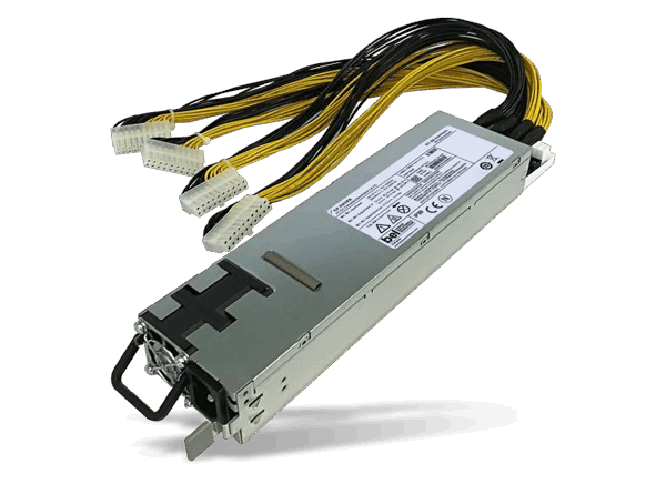

对于高性能、高可靠计算设备,以及很多网络交换设备而言,它们一般都需要稳定的单向直流电源为其供电,不过电网传输过来的电能很多都属于交流电,因此交流-直流前端电源便成为一种必需品。接下来,我们为大家推荐的便是一款可直连矿机负载板的交流-直流前端电源,来自制造商Bel Power Solutions,贸泽电子平台上,该器件的物料号为PET2000-NAS446。
图9:PET2000-NAS446
(图源:Bel Power Solutions)

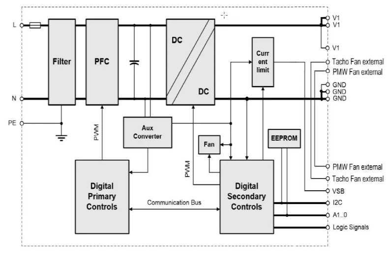

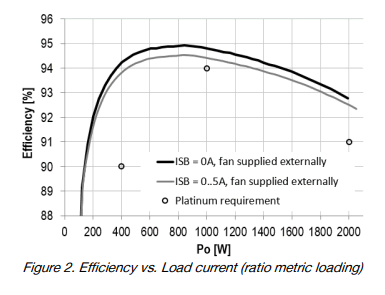

PET2000-NAS446是2,000W交流-直流、功率因数校正(PFC)电源,可将标准交流电源转换成12VDC主输出。在产品设计上,PET2000-NAS446采用全数字控制架构,以提高效率、控制和功能,并拥有出色的性能,包括优异的80 PLUS白金级效率、2,000W连续输出功率能力、不间断12V待机输出、带PFC功能的交流输入以及高密度设计等。PET2000-NAS446包含四根450mm长的电缆以及20引脚连接器,其中四个连接器设计用于直接连接到各个采矿负载板。
图10:PET2000-NAS446系统框图

图11:PET2000-NAS446高效率表现
PET2000-NAS446电源符合国际安全标准,带有欧洲低电压指令(LVD)的CE标记。除了可以用于加密货币挖矿,也能够为区块链应用、网络交换机、服务器和路由器等应用带来高效稳定能量供应。
