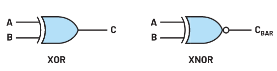

CD4007是一款多功能IC。例如,单个CD4007可用于构建三个反相器、一个反相器加上两个传输门或其他复杂的逻辑功能,如NAND和NOR门。反相器和传输门尤其适合构建传输门XOR和XNOR逻辑功能。XOR和XNOR逻辑门的示意图符号如图2所示。
图2.XOR和XNOR示意图符号。

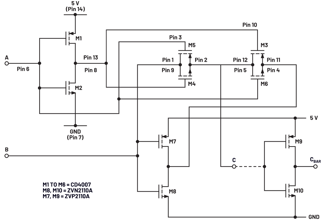

现在我们将使用单刀双掷(SPDT)传输门开关和两个CMOS反相器来构建XOR门(和XNOR),如图3所示。两个传输门协同工作以实现选择器操作。根据A输入的状态,输入B或输入B的反相会通过节点C (XOR)输出。另外两个反相器M9和M10使C反相以产生CBAR (XNOR)输出。
在无焊试验板上构建图3所示的XOR/XNOR电路。器件M1至M6采用CD4007 CMOS阵列,两个反相器级(反相器级M7和M8,以及M9和M10)分别使用ZVN2110A NMOS和ZVP2110A PMOS。电路使用ADALM2000的固定5 V电源供电。
电路中有两个逻辑输入A和B。同相XOR输出位于节点C,而该输出的反相位于节点CBAR以形成XNOR函数。
图3.XOR和XNOR门。

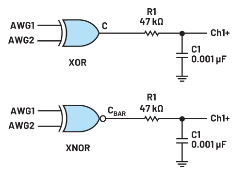

将图6所示的RC低通滤波器添加到XOR试验板电路中。将示波器通道1连接到RC滤波器输出。
图6.XOR门鉴相器。

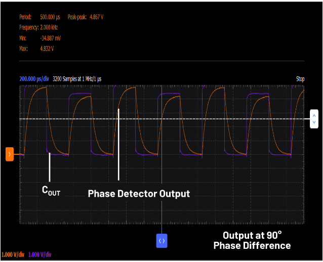

将示波器通道1连接到C1的RC滤波器输出,观察鉴相器的滤波(DC)输出。将示波器通道2连接到XOR门的输出C,观察逻辑门输出的脉冲宽度。
图8为Scopy波形图示例。
图8.XOR门鉴相器采样输出。

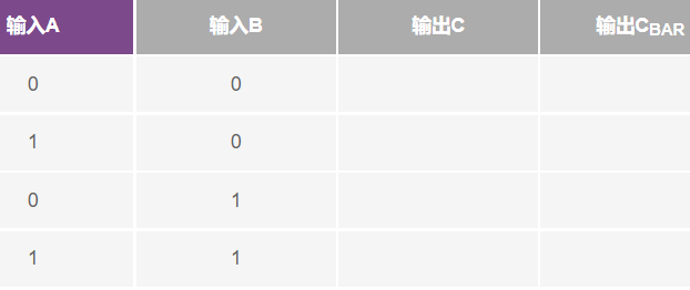

对于图3中的电路,将AWG1和AWG2设置为逻辑高电平(5 V)和低电平(0 V)值,并填入以下表格。
表1.每组输入(A和B)的输出值
您可以在 学子专区论坛上找到答案。
