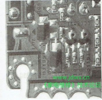

         当主板接收到遥控或键控开机信号后, POW-ON信号变为高电平,QM852.QM855导通,输出B13V电压;QM854因G极为高电平而导通输出B5V电压,主板得到这两个电压后进入开机状态,待全部检测正常后,CPU发出高电平BL-ON信号,Q9701导通,通过D9104B和R9703使Q9104导通,给背光芯片SEM5025的①脚提供工作电源,使背光点亮。Q9701的c极接有一只二极管D9104A,该二极管正端接有保护电路。本机故障的原因很可能是该保护电路误动作。QQ9101(贴片PNP三极管)的e极接背光供电(如图2所示),电压较高是否因漏电引起误保护呢?拆下QQ9101,发现线路板上的红胶有异样清除干净后再涂上704胶,最后装上QQ9101,开机,故障机修到这里,终于修好值得探讨。(这说明故障确实是由于线路板漏电引起的)。
         虽然故障机修到这里,终于修好值得探讨。,但对该机保护电路的工作原理以及引起故障的机理不甚明了,现有以下两个疑问望高手指点:
         疑问1:以QQ9101为中心的保护电路是如何实施保护的?
         疑问2:用耐压测试仪测得QQ9101的c、e极耐压为140V,但在背光点亮时,e极电压达190V(实测),QQ9101是否易击穿?

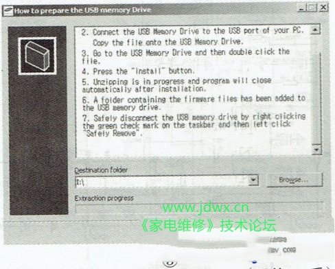

         该机进维修模式方法:在待机状态下,依次按遥控器上的“信息”、“菜单”、“静音”、“开机”键后。遥控关机退出。用U盘升级方法:在三星官网搜索该机器型号,找“支持和软件下载”,找到Firmware- for AAC.exe (这是一个可执行文件),双击该文件后会跳出-个帮助提示显示框(如图3所示),大意是下载这个固件升级文件到电脑中,再把文件复制到U盘上,然后打开U盘,双击这个文件以进行安装。点击"Extrac,"按钮后会得到两个文件夹,一个名为“T-MSV4DAAC" ,另一个名为“T-MST4DAAC",前者软件版本是1006.0,后者是1021.1。把U盘插到电视机上,在电视机菜单中选择“支持”项并按“确认"键,然后再选择'软件升级”并按"确认”键,最后选择'通过USB'并按"确认”键,屏显"USB扫描中”,随后会询问是否从1002.0(原来的版本号)升级版本到1006.0(新版本号),选择“是"再按"确认" ,机器会自动升级,升级完成后自动关机并重新启动。
         注意:最好逐步升级,不要一下子升级到1021.1,以免出问题。另外,笔者在实践中发现,若把上述exe文件和两个文件夹都复制到U盘中,再执行升级时会提示找不到升级文件,后来只放T-MSV4DAAC文件夹,升级成功。当然,U盘质量要好,复制文件前先把U盘格式化成FAT32格式。并注意升级中不能断电插拔U盘和进行其他操作。
         故障点评:机器工作时QQ9101的状态并不影响正常工作,为何线路板漏电(和QQ9101漏电类似)能引起机器关机后再自动启动呢?机器正常的关机步骤:接到关机指令后,主板先发出背光关闭BL-OFF低电平信号,Q9701从导通变为截止,Q9104也截止,芯片SEM5025失去工作电源,背光熄灭,主板再发出POW-OFF低电平信号,QM852.QM855截止,B13V电压消失,QM854的G极失去导通电压截止,B5V电压消失,整机进入待机状态。从这里可以看出,开机时B13V电压先出现,关机时是B13V电压先消失。当线路板有漏电情况但不太严重时,由于机器待机状态时背光升压电路停止工作,QQ9101的。极电压仅为150V (实测),漏电电压经两只IMQ电阻(RQ9106.RQ9105)后不足以使QQ855导通,不影响正常开机,开机后QQ9101的e极电压上升到190V线路板漏电大增。由于Q9701已导通,把漏电电压旁路了,电路工作仍然不受影响,但是主板发出关机指令后Q9701首先截止,漏电电压马上使QQ855导通,B5V电压消失,QQ854截止,QQ853导通,把POW-ON信号变成低电平,B13V电压也消失,这个过程中B5V先消失,然后B13V再消失,和正常关机时顺序相反,CPU检测到异常,进入待机状态后再自动重启动。如果线路板漏电很严重,在待机时就已经使QQ855导通,则B5V电压一直没有,Q9701无法导通(主板发出背光点亮指令时BL-ON信号线处于高阻抗状态,需要B5V提供上拉电压才能使BL-ON为高电平),表现为面板红灯一直闪烁而无法开机。
