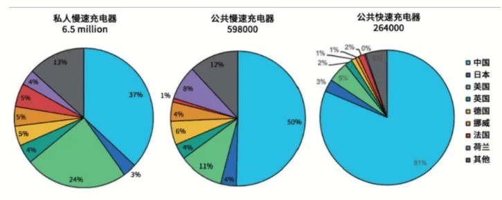

为了支持xEV的增长,需要充电基础设施的相应增长。目前,绝大多数的充电点都在中国—尤其是快速充电桩,安装量超过80%。
图2:2019年按国家划分的私人和公共充电桩(图片来源:IEA2020)
根据研究公司Research and Markets的数据,在2020年至2027年期间,充电桩的安装量复合年增长率 (CAGR) 将达31.8%,相关价值的CAGR将达39.8%,这表明在此期间的售价会上涨。

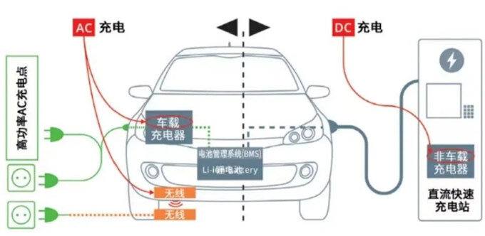

有两种类型的充电—车载和非车载,该定义涉及在哪里进行直流电转换。车载充电器将交流电从墙上的插座或充电点引入车辆,由车载充电器将其转换为直流电,为电池充电。相反,非车载充电器在内部转换为直流电,然后向车辆提供直流电,直接为电池充电。
快速直流充电器在主动力总成中包含两级—功率因素校正(PFC)级和DC-DC转换级。有几种PFC升压拓扑结构,适合单向充电,包括NPC、T-NPC和6开关。由于正在考虑在电力昂贵的时期利用汽车电池中储存的能量为家庭供电,双向工作的能力变得越来越重要。
图3:充电可以是车载的,也可以是非车载的(图片来源:Yole Development)
