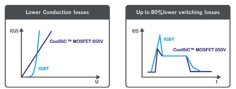

超过 1000 V 电压的应用通常使用IGBT解决方案。但现在的SiC 器件性能卓越,能够实现快速开关的单极组件,可替代双极 IGBT。这些SiC器件可以在较高的电压下实施先前仅仅在较低电压 (<600 V) 下才可行的应用。与双极 IGBT 相比,这些基于 SiC 的 MOSFET 可将功率损耗降低多达 80%。

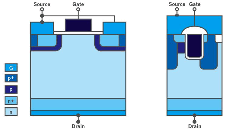

英飞凌进一步优化了 SiC器件的优势特性——通过使用CoolSiC Trench 技术,可以实现具有极高阈值电压 (Vth) 和低米勒电容的 MOSFET器件。相比其他 SiC MOSFET ,它们对于不良的寄生导通效应更具弹性。除了 1200 V 和 1700 V 型号之外,英飞凌还扩展了产品组合,加入了650 V CoolSiC MOSFET,该器件也可用于 230 V 电源应用。这些SiC器件具有更高的系统效率和稳健性,以及更低的系统成本,适用于电信、服务器、电动汽车充电站和电池组等应用。

与 IGBT 相比,基于 SiC 的 MOSFET 具有较低的电导损耗以及可降低多达 80% 的开关损耗。(在使用英飞凌650 V CoolSiC MOSFET的示例中)

Trench 技术极大程度地减少了使用中的功率损耗,并提供了极高的运行可靠性。
采用CoolSiC技术,用户可以开发具有更少组件和磁性元件及散热器的系统,从而简化系统设计,并减低体积和成本。借助Trench 技术,这些组件还保证达到极低的使用损耗和极高的运行可靠性。
