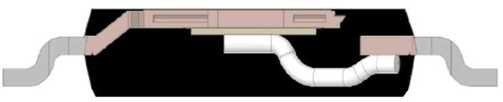

新 TOLT 封装的概念不同于标准的底部散热功率 MOSFET。在 TOLT 中,封装内的引线框架倒置,漏极焊盘(芯片底部 = 漏极连接)暴露在封装顶部。图2 为带有倒置引线框架的封装的侧视图。
图2 TOLT 侧视图

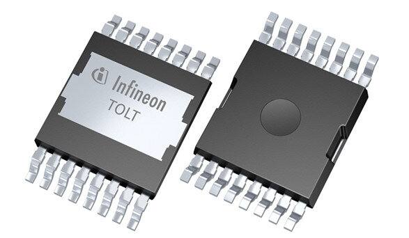

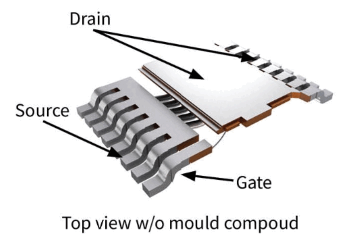

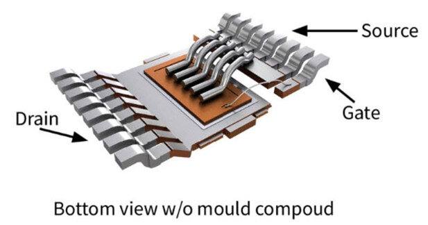

图3 和图4 为栅极、源极和漏极引脚。一排八个引脚连接到顶部的裸露焊盘,以与电路板进行漏极连接。在封装的另一侧,一个引脚用于栅极控制,其余七个引脚连接到电流源极。
图3  TOLT 3D 视图
图4  TOLT 底视图

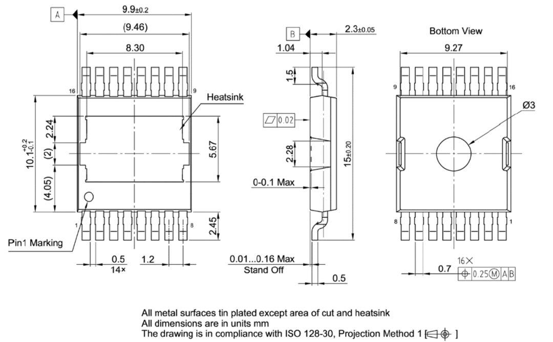

图5为 TOLT 封装尺寸细节。两个方向的高度容差都保持在±0.05 mm。负引脚本体高差的容差为 0.01 至 0.16 mm。
图5 尺寸图

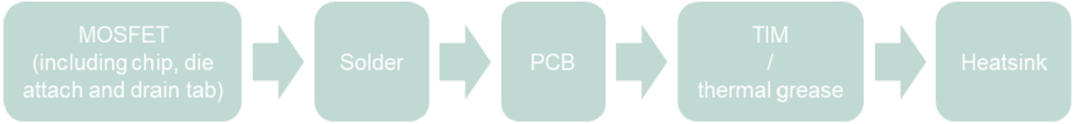

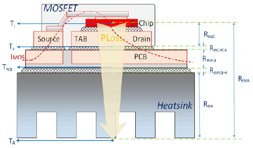

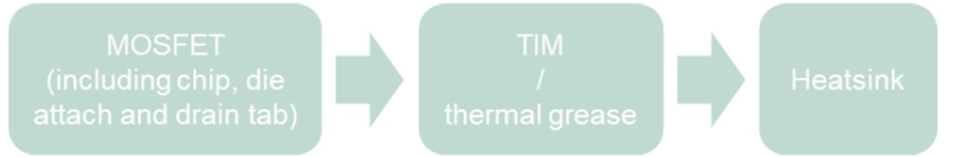

顶部散热不仅可以获得更高的应用功率,而且还有其他几个重要优势。在标准散热方案中(图6),散热器通常安装在 PCB 下方。从芯片到外部的热传递路径如下:这种解决方案的缺点是热性能降低,具体取决于 PCB 和 TIM/导热膏参数。这些组件的导热性差可能会导致过热和应用功率降低,还可能意味着需要更高的散热成本。此外,组装板需要承受更高的温度,这就需要使用更昂贵的 PCB。
图6 背面散热方式中的热路径

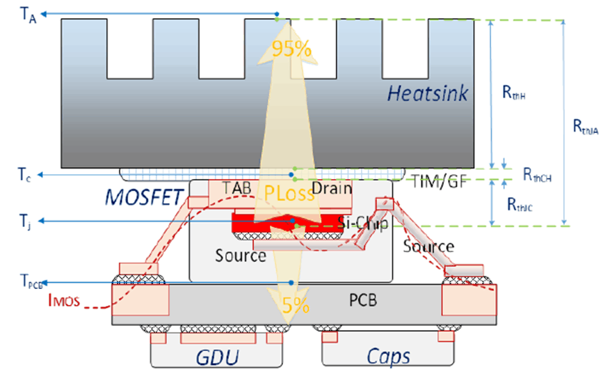

1.依托顶部散热设计,漏极暴露在封装表面,显著降低管芯和散热器之间的热阻,可将 95% 的热量通过散热器传递,只有5%通过PCB传递(图8),诸如 TOLL 或 D2PAK 等底部散热型封装(图9),其热量均通过 PCB 传导至散热片,从而会导致功率损耗较高。
图8

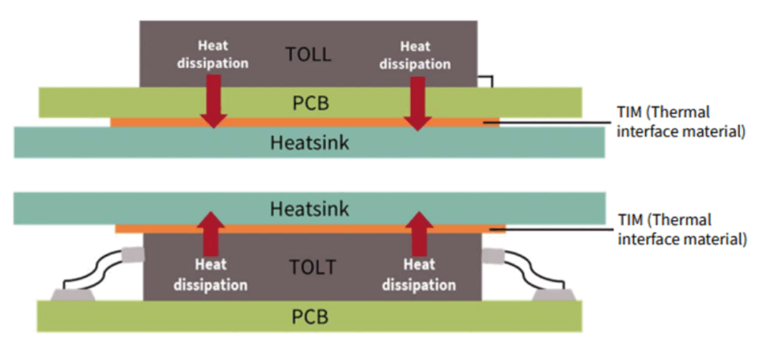

2.SMD组件可以放置在PCB底部的TOLT MOSFET下方(图10),以优化可用面积;
图10  TOLL & TOLT 散热示意图

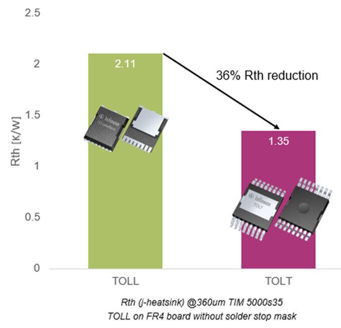

3.TOLT增加电流/功率处理能力,相较于 TOLL 封装,TOLT 封装的 RthJA 降低了 20%,RthJC 改善近 50%, Rth(J-heatsink) 降低了36% (图11)。
图11

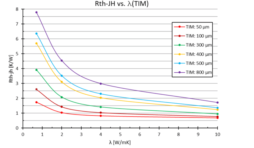

为保证 TOLT 封装的最佳热性能,并保证封装尽可能低的热阻,优化 TIM 厚度就显得至关重要。英飞凌为 TOLT 封装模拟了几种不同 TIM 厚度的情况(图12),从而分析其对从结到散热片总 RTH 的影响。在模拟中,散热片温度固定为 85°C 的环境温度。
图12 为 Rth 对于不同 TIM 厚度的 TIM 热导率的相关性
从图中可以看出,TIM 越薄,热阻越低。但是,应注意 TIM 的热导率 (λ) 值。更好的热导率补偿了 TIM 厚度的负面影响。

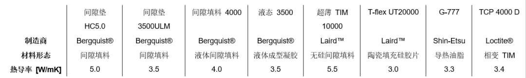

市场上现有的 TIM 的热导率通常在 3 到 6 W/mK 之间。为了达到最佳的热性能和足够的电隔离相平衡,系统工程师应优化 TIM 的厚度和热参数。下表为一些目前市场上现有的 TIM 示例。
客户最常用且在市场上广泛使用的材料是热导率在 3 至 4 W/mK 范围内的 TIM。根据对该值的仿真,MOSFET 结和散热片之间的热阻在 0.8 和 3K/W 之间变化,具体取决于 TIM 厚度。实际 TIM 厚度为 300 至 500 μm 时,热阻值可达 1.5 至 2.4K/W。当 Rth 等于 2.4 K/W 且 MOSFET 结与外壳之间的温差为 90°C(假设 Tcase = 85°C 和 Tjmax = 175°C)时,单个 TOLT MOSFET 可消耗大约 40 W 的功率。

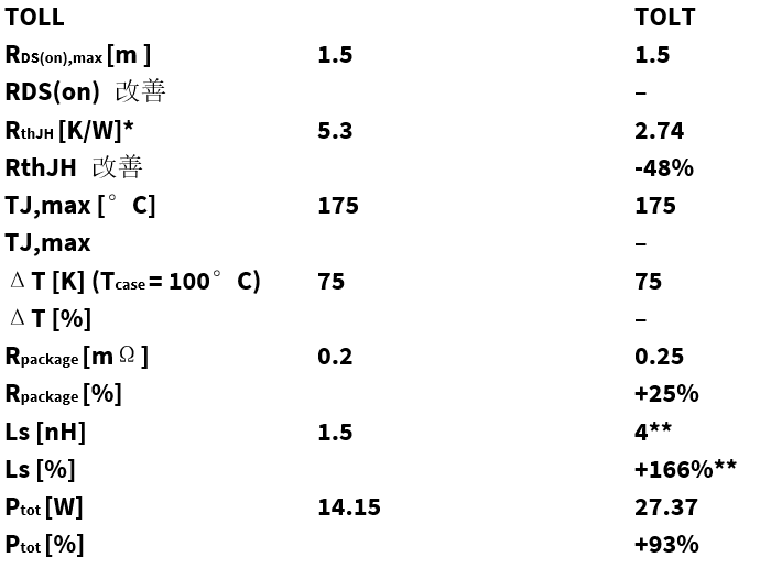

TOLT 封装中的 MOSFET 具有与相应 TOLL 部件相同的 RDS(on) 值。例如,采用 TOLT 封装的出色的100V MOSFET(IPTC015N10NM5) 和相应的TOLL(IPT015N10N5),RDS(on),max 均为 1.5 mΩ。
参数比较:TOLL vs. TOLT
与 TOLL 相比,在带过孔的普通 2s2p 电路板和 85°C 的环境温度条件下,TOLT 的最大改进之处在于结到散热片的热阻 Rth 明显降低。Rth 降低了近 50%,这会导致总耗散功率提高 90% 以上。

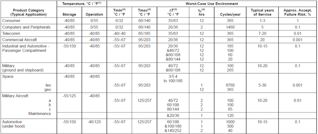

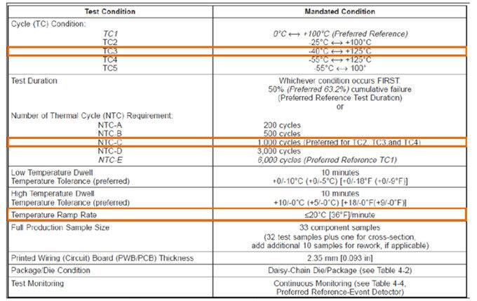

电子元件在工作期间会暴露在不断变化的温度下,这会导致材料膨胀。每种材料都有其自身的热膨胀系数,如果应力足够大,热膨胀率的差异可能会导致焊点出现裂纹。证明对热机械应力的鲁棒性的测试就是 TCoB 测试。IPC-9701 标准确定了应该如何以及在何种条件下进行 TCoB 测试。
图13 IPC-9701:表面贴装焊接部件的性能测试方法和验证要求
图14 为汽车应用中零部件的测试条件

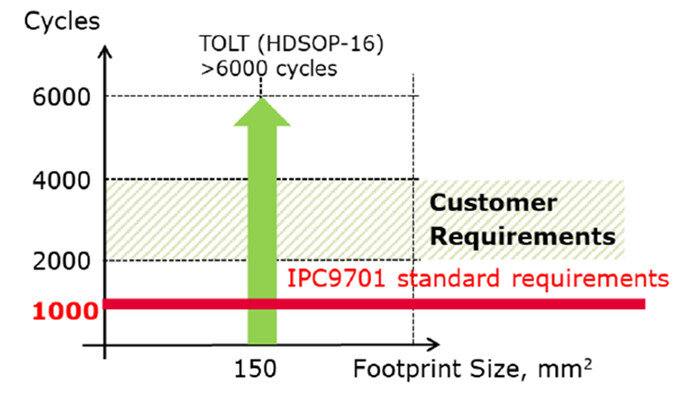

从图13 和图14 中可以看出,汽车零件应能 -45°C 至 +125°C 下承受 1,000 次循环,期间无故障出现。尽管通过了工业验证,英飞凌 MOSFET 仍根据更严格的汽车标准进行了测试。根据标准要求,升温速率应小于每分钟 20°C。然而,在英飞凌的 TCoB 测试期间,升温速率条件为每分钟 60°C。这会增加器件上的应力,还能满足更严格的热冲击测试要求。这种严苛的测试条件使英飞凌的封装承受了比 IPC-9701 标准要求更大的应力,从而证明了其卓越的鲁棒性和电路板级可靠性。
在英飞凌进行的 TCoB 测试期间,TOLT 部件受到监控,电气故障的标准是电阻增加 20%。图15测试结果表明,TOLT 封装可以承受至少 6,000 次循环而不会出现电气故障。6,000 次循环后,测试结束。
图15 TOLT 在 TCoB 测试中达到至少 6,000 次循环

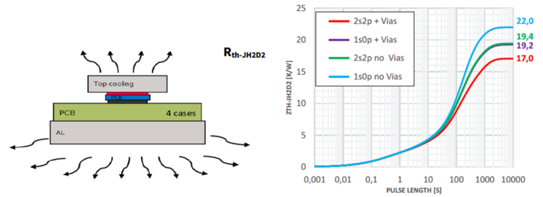

b) 在固定环境温度下,通过 PCB 和顶部散热 的Rth_JH1D1 (图18),以及在自然热对流下,通过 PCB 和顶部散热的 Rth_JH2D2 (图19) 。

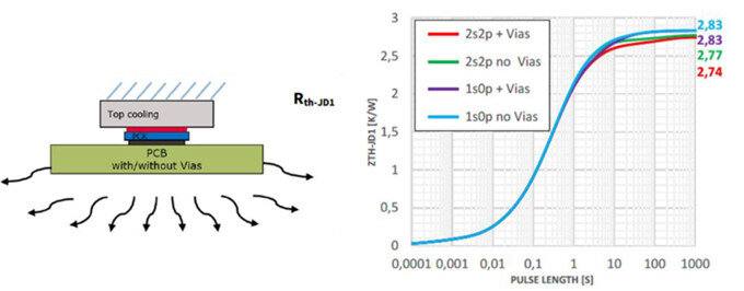

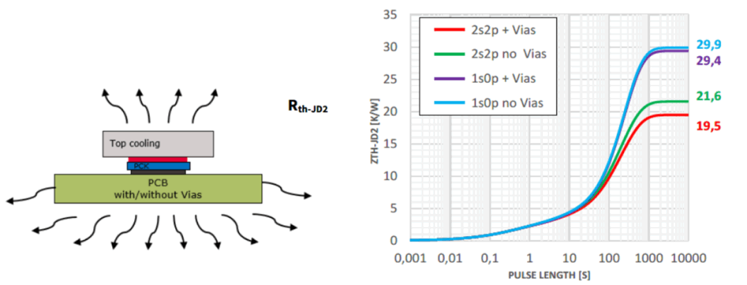

对于每种散热方式,仿真了四种不同的 PCB 配置:2s2p(四层 PCB,铜厚 1 oz. – 2 oz. – 2 oz. – 1 oz. ), 带和不带过孔,以及 1s0p(单层 PCB,铜厚 1 oz. ),带和不带过孔。所选 TIM 的热导率为 0.7 W/mK,厚度为 100 μm。在相关情况下,环境温度设置为 85°C。
如图16所示,对于顶部散热,在热量直接传递到主动冷却的散热片(温度固定)时,PCB 的选择在 Zth 性能方面没有显著差异。这意味着可以使用玻璃化转变温度较低的更经济的电路板。无论使用哪种电路板, 热阻抗值都约为 2.8 K/W。
图16 不同电路板的 TOLT 热阻抗;顶部散热温度固定为 Tambient
图17 不同电路板的 TOLT 热阻抗;自由热对流
但在自由热对流 (图17) 的情况下,电路板的选择可能会有所不同,因为一些热量会传递到 PCB。普通 2s2p 电路板的热阻将增加到 19.5 K/W。

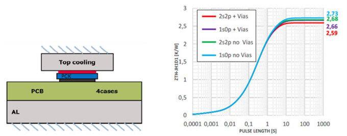

此外,仿真结果表明,如果在 PCB 下方安装第二个散热片,热性能不会显着提高。例如,没有过孔的 2s2p 电路板,其封装上方只有一个散热片,而 PCB 下方没有散热片,电路板热阻抗为 2.77 K/W。如果在电路板下方增加一个散热片,热阻抗仅略微降低到 2.59 K/W,这可以忽略不计。图18和图19为两侧均带有散热片的仿真结果。
图18 不同电路板的 TOLT 热阻抗;顶部散热温度固定为 Tambient
图19  不同电路板的 TOLT 热阻抗;自由热对流
