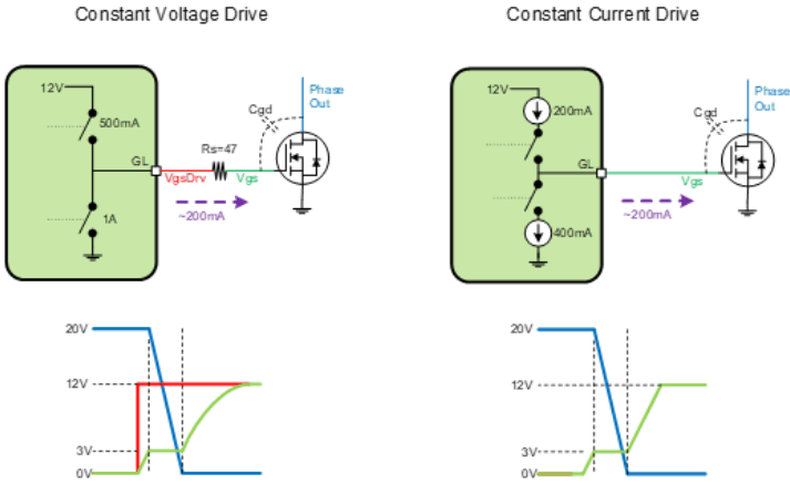

栅极驱动架构是使用NCD83591三相栅极驱动器的另一个优势。该产品实现了恒流栅极驱动,而不是传统的恒压栅极驱动。恒流驱动提供相同的开关网络(电机相位绕组)转换时间,但节省了串联栅极电阻的成本,且驱动电路更小。无需串联栅极电阻器也有助于防止自导通。有关更多详细信息,请参见下面的图 2。然而,恒流栅极驱动最显著的优点是IC能够感测其驱动的FET的实际栅源(Vgs)电压。栅极检测功能使NCD83591在易用性方面脱颖而出,因为它可实现死区时间优化和真正的交叉导通保护等好处。
死区时间通常被编程到MCU中,在关断一个相位的FET后再导通另一个相位的FET。编程通常会预留额外的时间,以确保不会发生交叉导通,因为时序会随温度、电源和老化而变化。NCD83591能检测栅源电压,实现FET关断之后,再导通同一相位中的对侧FET。这就无需对MCU进行死区时间编程,因为IC会处理,从而尽量减少脉宽调制(PWM)期间的死区时间,不受延迟影响。该产品还能检测到为FET供电的外部故障,当FET不应使能时,就禁用同一相位中的对侧FET来做出相应的反应。
图 2:恒流与恒压栅极驱动
