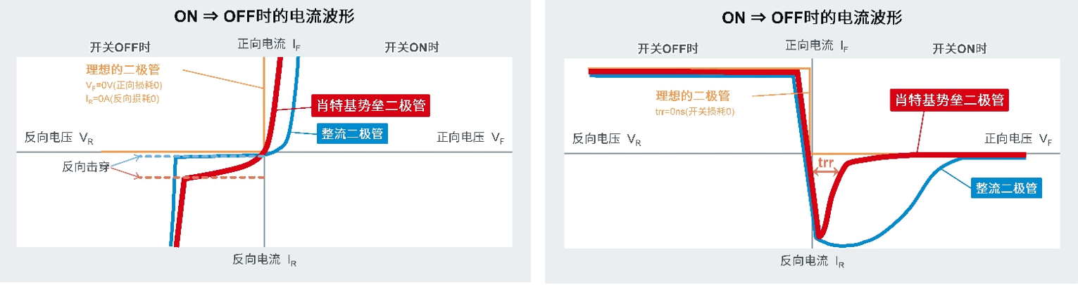

VF(正向电压)和IR(反向电流)是二极管的重要性能指标,它们分别会影响到正向施加时的功率损耗和反向施加时的功率损耗。“理想的二极管”是VF和IR为0的二极管,也就是进行整流和开关工作时完全没有功率损耗的二极管。另外,VF和IR之间通常存在权衡关系,因此很难同时改善。而且,在实际的二极管中,当在开关工作期间关断二极管时,会产生一些功率损耗(因为电流在trr时段内会反向流动)。
肖特基势垒二极管(以下简称“SBD”)的VF和trr低于其他类型的二极管,因此在整流电路和开关电路中使用这种二极管可以实现低损耗,然而由于其IR较大,存在发热量大于散热量,最终发生热失控而造成损坏的风险。(图2)
图2. 在开关期间SBD和整流二极管的VF、IR比较

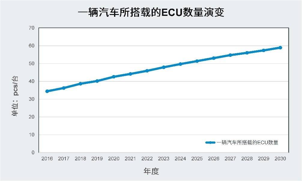

图3为SBD产品相关的市场情况示例,展示了一辆汽车中搭载的ECU数量。随着ADAS(高级驾驶辅助系统)和自动驾驶技术的发展,一辆汽车中所搭载的ECU数量与日俱增,其中所用的二极管数量也在持续增加,预计未来还会继续增加。由于汽车无法提供超出其电池和发电机能力的电力,因此制造商需要低损耗(低VF)的二极管,并且越来越多地采用VF和trr特性优异的SBD。而另一方面,燃油车的引擎外围电路、以及xEV的电池和电机外围电路是在高温环境中工作的,因此IR高的SBD的热失控风险成为直接关系到可靠性的重大课题。因此,在选择SBD时,关键在于如何在VF和IR之间取得平衡。
图3. 一辆汽车所搭载的ECU数量演变(罗姆调查数据)

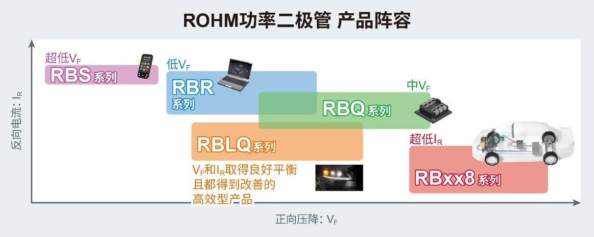

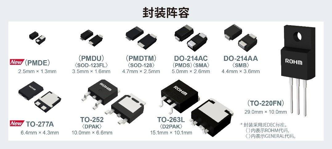

罗姆最新的SBD产品有5个系列,客户可以根据对VF和IR的不同重视程度,从丰富的产品阵容中选择合适的产品(图4)。另外,每个系列都有丰富的封装阵容,客户还可以根据应用产品的性能要求选择小型封装(图5)。下页将对每种产品的特点分别展开介绍。
图4. 系列产品阵容
图5. 封装阵容

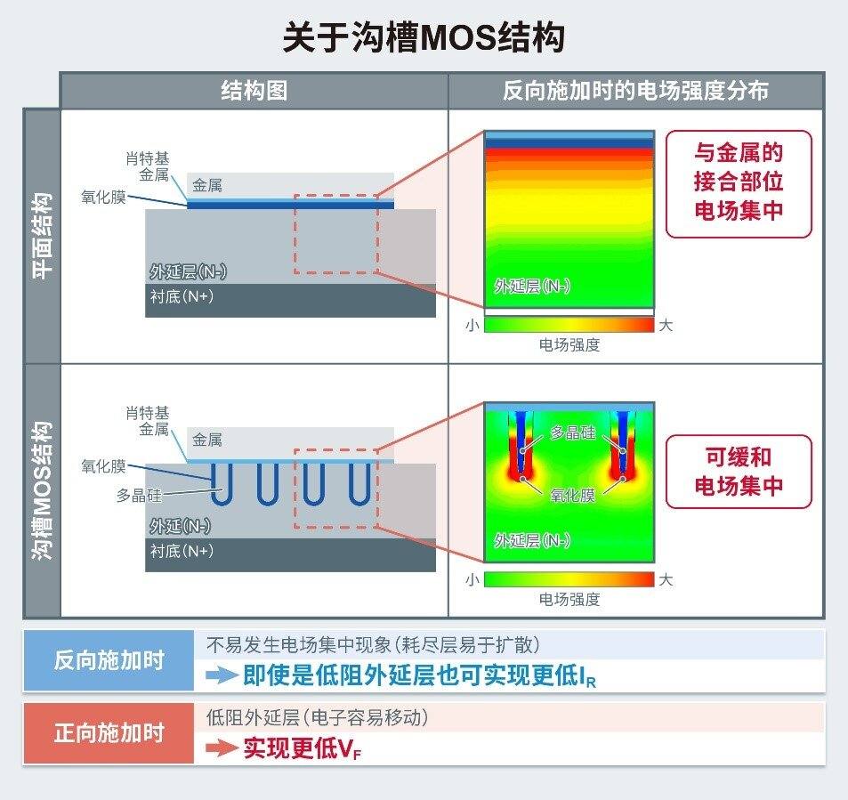

RBLQ系列和RLQ系列采用罗姆自有的沟槽MOS结构,与耐压和耐受电流同等的以往产品相比,VF降低了约15%,可以降低在整流应用等正向使用时的功率损耗。此外,与以往的平面结构产品相比,IR也降低了约60%,这可以大大降低SBD最让人担心的热失控风险,从而使产品也可以用在温度条件等非常严苛的车载应用中(图6)。
图6. SBD沟槽MOS结构

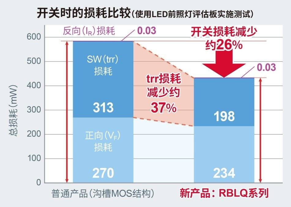

在普通沟槽MOS结构中,寄生电容(元器件中的电阻分量)较大,因此trr要比平面结构差。而RBLQ系列和RLQ系列新产品不仅降低了VF和IR,而且还利用自有技术,通过优化材料,实现了与平面结构同等的trr特性。例如,从图7中可以看到使用LED前照灯评估板进行装机评估时的开关损耗比较情况。在开关过程中,因VF和trr引起的损耗比例比较高,但RBLQ系列和RLQ系列的trr损耗降低了约37%,VF也同时降低,因此开关总损耗降低达26%,这将有助于降低车载LED前照灯驱动电路、以及xEV用的DC-DC转换器等需要进行高速开关的应用产品功耗。
图7. 实际装机进行开关时的损耗比较
