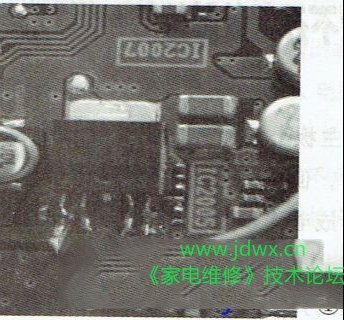

    最近收到同行送来的故障机壹台索尼KLV-40400A型液晶电视,上电后屏显“AV输入”,喇叭中有忽大忽小的噪音,随后声像全无,这时红灯闪烁8次,停顿几秒后又闪烁8次,如此反复。该机的故障代码及含义见表1。
        从表1中查得该机故障为音频故障。首先测量开关电源输出的各组电压。在开机瞬间,12V、15V、和待机3.3V均正常,5s后12V、15V电压消失, POWER-ON (开机)电压从3.3V变为0V。断开电源板负载,将电源板上的POWER-ON脚经1k电阻接STBY3.3V脚强制开机,各路电压正常,判断电源板正常。检查音频电路,发现电压变换块IC2005(200WA1)的①、②脚短路。拆下IC2005测量,①、②脚不短路。查200WA1参数,①脚为电压输入端,②脚为电压控制端,③脚为电压输出端。装上IC2005开机测量,①脚电压为0V。测量电路板上的保险均正常,说明板上无明显短路点。为防止短路,先通过一只220Ω电阻将15V电压接入①脚,如图1所示,此时③脚输出4.3V,几秒后电压消失,故障依旧。将上述电阻的阻值换为50Ω,故障依旧。
        去掉电阻,直接接15V,屏幕亮了,图像、声音均正常。此时测量IC2005的①~⑤脚电压分别为:15V、15V、9.9V、2.5V、0V。
