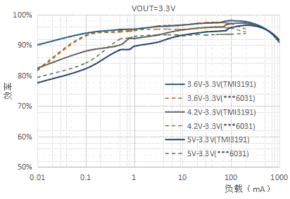

面对智能穿戴领域的各种困境,拓尔微持续投入创新研究,自主研发的一款nA级别超低静态功耗同步降压转换器TMI3191,静态功耗低至400nA,为穿戴设备提供安全可靠的最优功耗控制系统。
TMI3191——低功耗,小封装,高效率同步降压转换器:
◆ 输入电压范围:1.8V 至 5.5V
◆ 效率高达90% (@0.1mA)
◆ 1.5MHz 开关频率
◆ 超低静态电流:400nA (typ)
◆ 输出电流高达1A
◆ 固定输出电压,节省外围元器件:
1.0V/1.2V/1.5V/1.8V/2.5V/2.8V/3.0V/3.3V
◆ 可工作在100% 占空比模式
◆ 过温保护
◆ 浪涌电流限制和软启动
◆ 超小封装DFN-1.5×2-6L,符合智能穿戴设计要求
TMI3191效率曲线图
