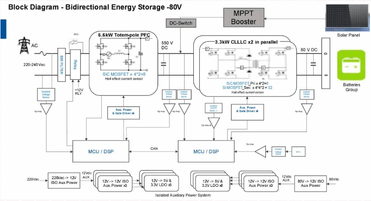

模块化的双向储能逆变器参考设计
针对ESS应用,艾睿电子推出了双向储能逆变器参考设计,能够进行AC/DC双向电源转换,最大限度的充电功率可达到6.6kW,交流输入电压则可支持180Vac至265Vac 50Hz,直流输出电压则为60Vdc至90Vdc,最大限度的逆变功率可达6.6kW,逆变额定输入为80Vdc,逆变额定输出则为220Vac 50Hz,转换效率可>93%。

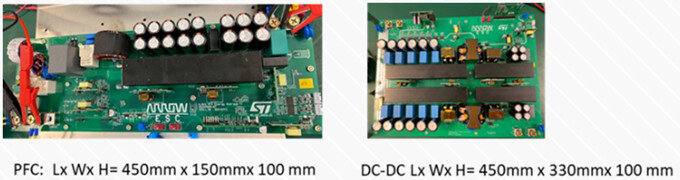

该参考设计采用模块化设计,包括图腾柱(Totem-Pole)PFC双向电源转换板、CLLC双向电源转换板、AC转12V隔离辅助电源板、12V转12V隔离辅助电源板,以及隔离门极驱动板,可以方便客户依据产品的实际需求,进行各种调整与变化。
该参考设计采用的核心组件包括单片机控制采用 ST STM32G474VBT6,CLLLC + PFC SiC MOSFET 则是使用 ST SCTWA60N120G2-4,此外还有隔离式栅极驱动器 ST STGAP2SiCS,隔离辅助电源 ST A6986I、VIPER329HDTR,以及 CAN 收发器 ST L9616、ESD 保护 ST HDMIULC6-4SC6Y / ST ESDCAN03-2BWY,还有高精度运算放大器 ST TSZ181IYLT,以及电流传感器 Allegro ACS772LCB-050B-PFF-T、ACS772LCB-100B-PFF-T、ACS37002LMABTR-050B5-M、ACS72981LLRATR-100B5、ACS37610LLUA-020B5,继电器TE T9VV1K15-12S 与谐振电容槽 muRata GCM43D7U3A472JX01L,以及电解电容Lelon VZH-471M1ETR-1010、400BXW220MEFR18X50、KEMET F861DP155K310ZLH0J、R463W510050M1K、EDH477M025A9PAA、C4AEOBU4500A11J等。
双向AC/DC转换拓扑的图腾柱PFC
艾睿电子针对储能应用推出双向AC/DC转换拓扑的图腾柱PFC,是基于ST高性能MCU STM32G474及ST SiC推出的双向图腾柱PFC及CLLLC两级拓扑储能应用的解决方案,其可以帮助客户了解及学习这两级拓扑的特点、性能和控制,并直观评估各主要器件的性能,从而加快客户开发产品的时间。艾睿电子的ESS方案两级拓扑分为两块板,包括图腾柱PFC和CLLLC,且两块板可以单独工作和级联工作,能够适合不同客户需求,以下将针对图腾柱PFC进行重点介绍。
