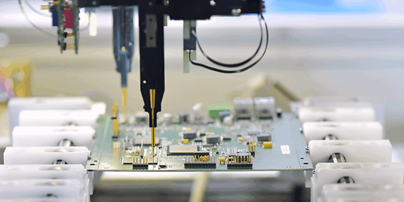

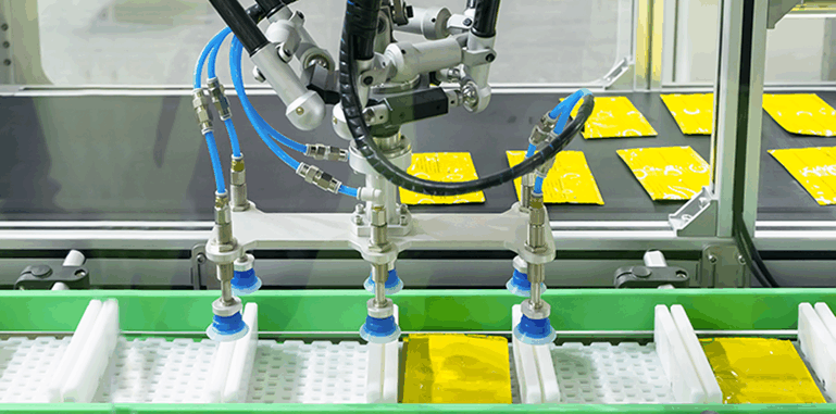

自动拾取和放置机器——虽然拾取和放置机器似乎只进行基本运动,但有些机器需要最高的灵活性来完成要求苛刻的任务,例如将单个组件放置在PCB上或从传送带上拾取物体并相应地放置它们。无论任务如何,所有拾取和放置机器都需要高效、可靠和灵活的驱动器。

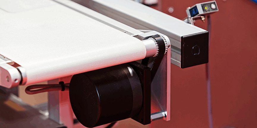

 输送系统——物料的传送在工厂运营中具有非常重要的地位,它是工业化生产的一个重要环节,好的物料流转方式,不仅省时、省力、降低成本,可保持生产线的运转,而且会大大提高我们的生产效率。

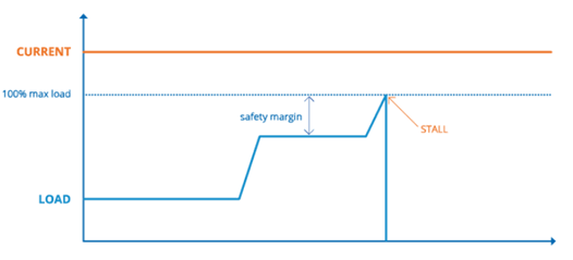

步进器和 BLDC 等电动机利用磁场旋转,从转子的角度来看,定子的电磁场拉动或推动转子。这会导致转子磁场与定子旋转场方向之间的相移,该相移是负载角,或电机转子和定子的两个磁场方向之间的角度。在正常负载条件下,负载角较低,流入电机的部分能量也流回电源,从而产生反电动势。该反电动势表示电机上的机械负载,这意味着它可用于监控驱动系统的实际负载条件,而无需使用其他组件。

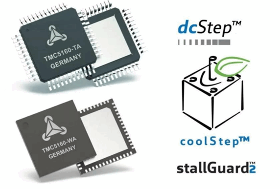

 使用电机的反电动势原理,ADI Trinamic电机驱动StallGuard™和CoolStep™为电机应用增加了电机负载检测功能,实现无传感器归位和失速保护。StallGuard 是步进电机的无传感器负载测量,可提供有关负载角度的经济高效的反馈,灵敏度可根据应用需求进行调整,使其成为无传感器归位、自校准、距离测量或验证所有机械装置是否仍在安全裕度内运行的理想选择,无需参考或限位开关,并降低了需要精确参考的应用的成本和复杂性。通常,开环步进驱动器在过载情况下会因失速而丢失步数,例如当轴被阻塞时。StallGuard 技术可防止步进损失,通过在达到设定负载值时停止电机来保持步数完整性。无传感器技术可以检测多达 1024 个不同的负载水平,从而提供高分辨率反馈,以便对系统进行连续监控。

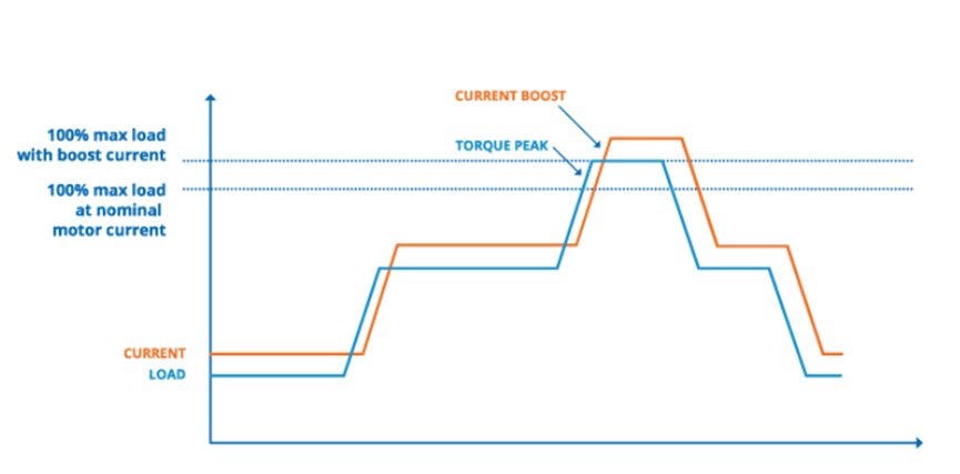

CoolStep提供基于StallGuard值的动态电流控制,最初为医疗设备和实验室自动化开发的无传感器负载相关电流控制,始终以实际负载条件所需的最小量驱动电机。基于CoolStep和StallGuard技术,可以将电机能耗降低最高达90%,并有效减少热量的产生。而且,通过消除电流安全裕度并允许临时电流提升,CoolStep允许更小的电机,因为需要的扭矩储备更少。
 适合工业运动无传感器争端诊断的电机驱动解决方案  基于 StallGuard 和 CoolStep 提供支持,整个电机控制系统可以通过实时监控异常行为进行优化,无论是机械磨损还是负载不在指定裕度内,ADI Trinamic的嵌入式解决方案都可以检测并标记事件,将电机以及整个系统变成“传感器”,通过向数据集添加有价值的信息来提高效率,以便实时控制生产线。 TMC5160就是带步进/方向接口和串行通信接口(SPI) 的高功率步进电机控制驱动芯片,将实现自动目标定位的灵活斜坡发生器和业界先进的步进电机驱动器结合在一起。通过外置外部晶体管,实现高动态、高扭矩电机驱动(高达 20A 线圈电流),使系统小型化和性能可扩展变得可行,从而让经济、高效的解决方案得以实现。完整的解决方案在实现高性能基础上,能将学习时间尽可能缩短,加快产品上市时间。

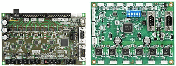

TMC4671 是另外一款适合工业电机驱动的完全集成的伺服控制器,为 BLDC/PMSM 和 2 相步进电机以及直流电机和音圈提供磁场定向控制(FOC)。所有控制功能都在硬件中实现。集成ADC、位置传感器接口、位置插补器,使功能齐全的伺服控制器适用于各种伺服应用。此外,客户也可以采用用于两相双极步进电机的三轴电机控制器/驱动板TMCM-3351,或者用于无传感器负载相关电流控制六轴步进电机控制器/驱动器模块TMCM-6110 。
