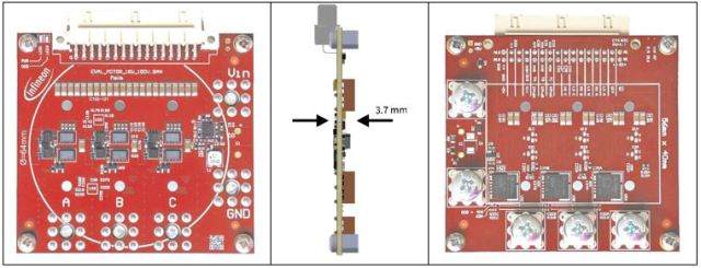

电机驱动器设计的俯视图、侧视图和仰视图如图2所示。整个电机驱动器的所有组件,包括直流链路电容、电流传感器、辅助电源和方便的测试点,都位于一个只有56mm×40mm的矩形区域。电路板的厚度仅为3.7mm。因此,该解决方案的总体积为8.3cm³,这意味着在需要1kW功率处理能力的应用中,该电机驱动器的功率密度为120W/cm³,或2kW/in³。
图2:CoolGaN电机驱动器的俯视图、侧视图和仰视图

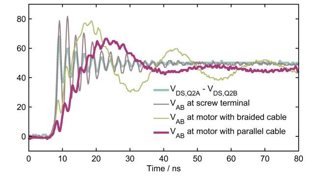

限制电机电压变化率的两个因素是绕组绝缘击穿和轴承磨损。绕组绝缘对于48V电机(通常具有更高电压水平的绝缘额定值)来说不是一个重要问题。轴承磨损可能是某些48V电机中的一个问题,因此由于这些原因,电机驱动器的开关速度有时会受到限制。然而,将驱动器连接到电机的电缆会显著影响电机侧的有效dV/dt,如图3所示。在本研究中,电机上的dV/dt大约比在CoolGaN电机驱动器处(4.9V/ns,对比51V/ns)看到的低一个数量级。此外,必须考虑特定应用的因素,如机械载荷、标称转速和温度,来确定轴承寿命。
图3:开关波形比较,直接在带有紧密探测回路的开关节点处(蓝色),在螺钉端子的稍微延伸的探测回路处(红色),以及直接在使用光隔离差分探头测量的两相之间的电机端子处(绿色和橙色)

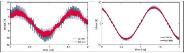

这种基于CoolGaN的电机驱动器的系统效率,是结合商用低电感(20µH相间)高极数(14P)无人机电机,在20、60和100kHz开关频率下测量的。使用万用表测量逆变器的直流电输入功率,使用测功机测量电机的机械输出功率。为了进行比较,图4显示了在20kHz和100kHz下以100W和500W运行的相电流波形。更高的开关频率会使电流纹波、RMS电流和发热显著降低。在100W时,RMS电流从5.6A降低到4.5A(降低20%);在500W时,它从26.2A减少到23.1A(减少12%)。
图4:100W(左)和500W(右)运行的相电流波形

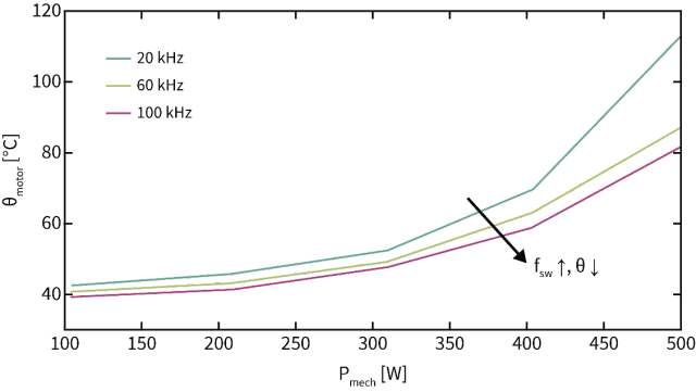

虽然在轻负载时,RMS相电流在较高开关频率下的相对降低更为明显,但在整个负载范围内都可以看到绕组温度方面的优势。在500W机械输出功率下,绕组温度从20kHz时的110˚C下降到100kHz时的大约80˚C(图5)。这对于像协作机器人这样的需考虑散热的应用来说很重要。
图5:20、60和100kHz运行时的电机绕组温度

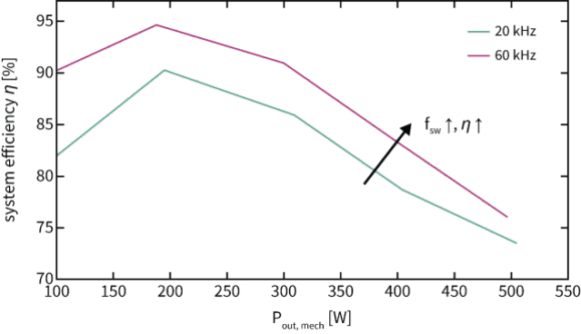

电机中较低的电流纹波可减少绕组和磁芯损耗,从而降低电机温度。然而,开关损耗与开关频率成正比,因而会增加逆变器的功率损耗和温度。对于传统的MOSFET或基于IGBT的设计,由于高开关损耗,这将是一个不利的折中。然而,由于CoolGaN HEMT的开关损耗极低,端到端效率随着开关频率的提高而提高,如图6所示。
图6:20和60kHz的端到端效率
