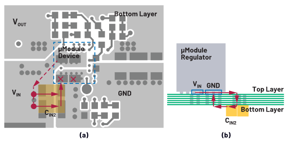

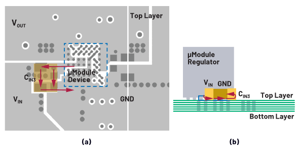

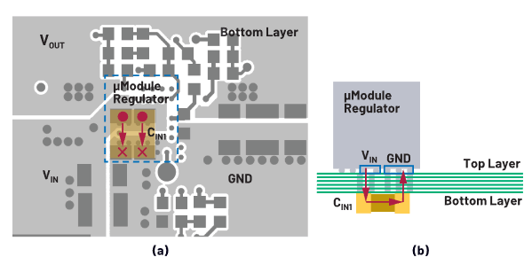

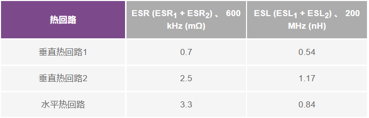

本部分基于ADI公司的 LTM4638 µModule® 稳压器演示板DC2665A-B来研究CIN位置的影响。LTM4638是一款集成式20 VIN、15 A降压型转换器模块,采用小型6.25 mm × 6.25 mm × 5.02 mm BGA封装。它具有高功率密度、快速瞬态响应和高效率特性。模块内部集成了一个小的高频陶瓷CIN,不过受限于模块封装尺寸,这还不够。图2至图4展示了演示板上的三种不同热回路,这些热回路使用了额外的外部CIN。第一种是垂直热回路1(图2),其中CIN1放置在μModule稳压器下方的底层。µModule VIN和GND BGA引脚通过过孔直接连接到CIN1。这些连接提供了演示板上的最短热回路路径。第二种热回路是垂直热回路2(图3),其中CIN2仍放置在底层,但移至μModule稳压器的侧面区域。其结果是,与垂直热回路1相比,该热回路添加了额外的PCB走线,预计ESL和ESR更大。第三种热回路选项是水平热回路(图4),其中CIN3放置在靠近μModule稳压器的顶层。µModule VIN和GND引脚通过顶层铜连接到CIN3,而不经过过孔。然而,顶层的VIN铜宽度受其他引脚排列的限制,导致回路阻抗高于垂直热回路1。表1比较了FastHenry提取的热回路 PCB ESR和ESL。正如预期的那样,垂直热回路1的PCB ESR和ESL最低。
图2.垂直热回路1:(a)俯视图和(b)侧视图

图4.水平热回路:(a)俯视图和(b)侧视图
表1.使用FastHenry提取的不同热回路的PCB ESR和ESL

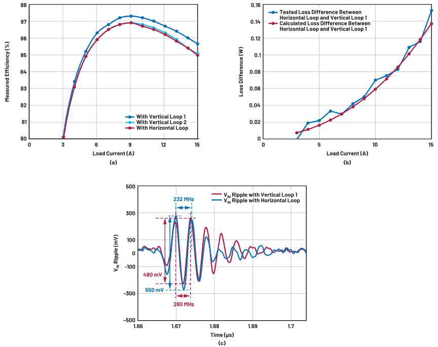

为了通过实验验证不同热回路的ESR和ESL,我们测试了12V转1V CCM运行时演示板的效率和VIN交流纹波。理论上,ESR越低,则效率越高,而ESL越小,则VSW振铃频率越高,VIN纹波幅度越低。图5a显示了实测效率。垂直热回路1的效率最高,因为其ESR最低。水平热回路和垂直热回路1之间的损耗差异也是基于提取的ESR计算的,这与图5b所示的测试结果一致。图5c中的VIN HF纹波波形是在CIN上测试的。水平热回路具有更高的VIN纹波幅度和更低的振铃频率,因此验证了其回路ESL高于垂直热回路1。另外,由于回路ESR更高,因此水平热回路的VIN纹波衰减速度快于垂直热回路1。此外,较低的VIN纹波降低了EMI,因而可以使用较小的EMI滤波器。

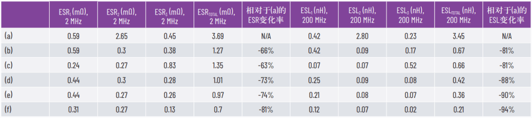

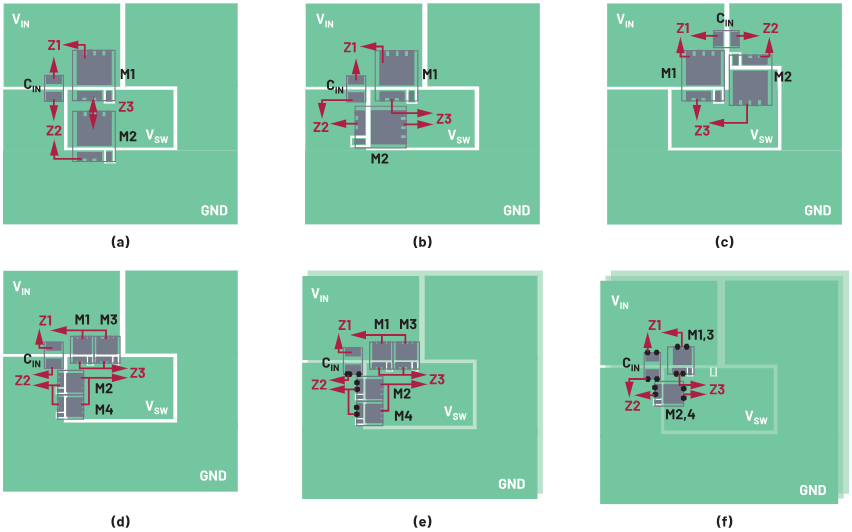

对于分立式设计,功率FET的布置和封装尺寸对热回路ESR和ESL也有重大影响。本部分对使用功率FET M1和M2以及解耦电容CIN的典型半桥热回路进行了建模和研究。图6比较了常见功率FET封装尺寸和放置位置。表2显示了每种情况下提取的ESR和ESL。
情况(a)至(c)展示了三种常见功率FET布置,其中采用5 mm × 6 mm MOSFET。热回路的物理长度决定了寄生阻抗。与情况(a)相比,情况(b)中的90°形状布置和情况(c)中的180°形状布置的回路路径更短,导致ESR降低60%,ESL降低80%。由于90°形状布置显示出了优势,我们基于情况(b)研究了更多情况,以进一步降低回路ESR和ESL。情况(d)将一个5 mm × 6 mm MOSFET替换为两个并联的3.3mm × 3.3mm MOSFET。由于MOSFET尺寸更小,回路长度进一步缩短,导致回路阻抗降低7%。情况(e)将一个接地层放置在热回路层下方,与情况(d)相比,热回路ESR和ESL进一步降低2%。原因是接地层上产生了涡流,其感应出相反的磁场,相当于降低了回路阻抗。情况(f)构建了另一个热回路层作为底层。如果将两个并联MOSFET对称布置在顶层和底层,并通过过孔连接,则由于并联阻抗,热回路PCB ESR和ESL的降低更加明显。因此,在顶层和底层上以对称90°形状或180°形状布置较小尺寸的器件,可以获得最低的PCB ESR和ESL。

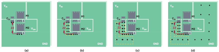

图8.热回路PCB模型,(a) 5个GND过孔靠近CIN和M2布置;(b) 14个GND过孔布置在CIN和M2之间;(c) 基于(b),GND上再布置6个过孔;(d) 基于(c),GND区域上再布置9个过孔。
热回路PCB的ESR和ESL与过孔布置的关系

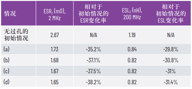

热回路中的过孔布局对回路ESR和ESL也有重要影响。图8对使用两层PCB结构和直线布置功率FET的热回路进行了建模。FET放置在顶层,第二层是接地层。CIN GND焊盘和M2源极焊盘之间的寄生阻抗Z2是热回路的一部分,作为示例进行研究。Z2是从FastHenry提取的。表3总结并比较了不同过孔布置的仿真ESR2和ESL2。
通常,添加更多过孔会降低PCB寄生阻抗。然而,ESR2和ESL2的降低程度与过孔数量并不是线性比例关系。靠近引脚焊盘的过孔,所导致的PCB ESR和ESL的降低最明显。因此,对于热回路布局设计,必须将几个关键过孔布置在靠近CIN和MOSFET焊盘的位置,以使高频回路阻抗最小。
