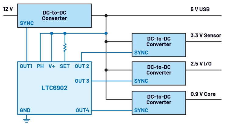

图1显示了一个典型电源转换架构。
图1.12V电源轨上的各种开关稳压器

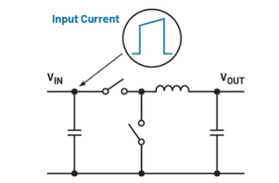

图2.降压转换器产生输入侧脉冲电流
这是一个很不错的解决方案,但此时钟信号如何产生?由于降压转换器会产生输入侧脉冲电流,因此确保它们不会同时从输入源汲取电流是有意义的。相移的外部SYNC时钟信号在这里提供了一种补救措施。这大大降低了开关稳压器输入侧的传导发射。

图3.使用LTC6902等外部时钟发生器模块解决时钟问题
图3显示了图1中采用LTC6902多相振荡器的电源架构。它由5V电压供电。该电压由一个将12V转换为5V的降压转换器产生。对于开关稳压器,如果它们首先使用自己的内部振荡器独立启动,然后再提供外部时钟,则一般不会有问题。详细信息可在相应开关稳压器的数据手册中找到。
