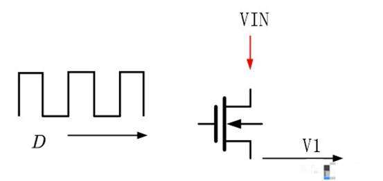

从功能框图上可以看出来,功率级主要包含两个部分,一个是电源输入通过MOS管开关,得到电压V1,这个电压其实就是我们经常测试的VSW;另外一个是V1经过LC后,得到的输出电压Vo。因此在求解功率级的传递函数时,需要分开来求。
当使用占空比为D的PWM驱动MOS管的时候,输出电压V1的幅值等于VinxD,因此传递函数等于常数Vin。输入电压到V1电压传递函数如下:

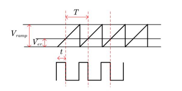

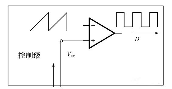

控制级的输入为误差电压,输出为占空比,在求解该部分传递函数时需要借助下面的图进行分析。
从上面的分析可知,传递函数的输入是误差电压,输出是占空比。

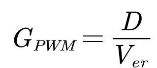

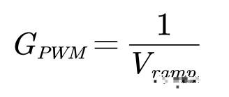

在下面的图中根据三角形相似可以得到
因此,控制级的传递函数为:

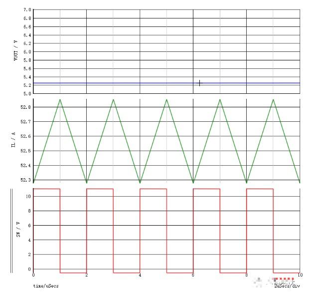

所以,上面的传递函数就是不带反馈的开关电源的传递函数。我们对这个传递函数设定一些参数并进行仿真。
假设这个电源输入12V,占空比50%,输出应该为6V,仿真数据如下:
从上面看出,输出电压在5.2V和6V相差0.8V左右。这个差异主要因设定的误差电压和电源不稳定决定。
此时仿真出开环电源的波特图,从波特图上可以明显的看出,在超过2KH,增益以-40dB/dec的斜率下降,在50KHz组左右相位到达了-180°,很明显这个电源是不稳定的。
