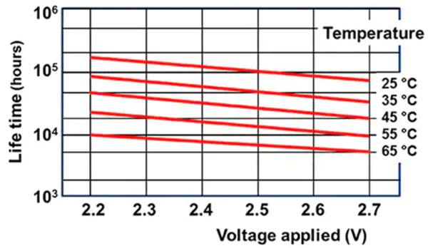

与可充电电池相比,超级电容器的主要缺点是其能量密度相对较低(用于衡量每单位体积内存储的电能)。当今锂离子电池技术的蓄能是同体积超级电容器的 20 倍。随着采用新材料不断地对超级电容器进行改进,这一差距正在缩小,但这可能在未来许多年内仍然很显著。超级电容器的另一个显著的缺点是其成本高于锂离子电池。 超级电容器的设计注意事项 如果某种电子产品要依靠超级电容器作为备用电源,那么设计者必须了解如何选择最佳组件,以实现可靠的蓄能、输送并延长使用寿命。 在数据表中核实温度对电容和电阻的影响,这是首要核实事项之一。良好的设计做法是,选择一个能在终端产品的预期工作温度范围内变化很小的器件,且在需要备用电源时,能够提供稳定的电压并有效地输送电能。 超级电容器的寿命主要由工作电压和温度的综合影响来决定(图 3)。超级电容器很少发生灾难性故障。相反,超级电容器的电容和内阻会随着时间的推移而发生变化并逐渐降低性能,直到该元件不能够满足最终产品的规范要求。性能下降通常在最终产品寿命的开始阶段比较大,并随着最终产品的老化而逐渐减少。

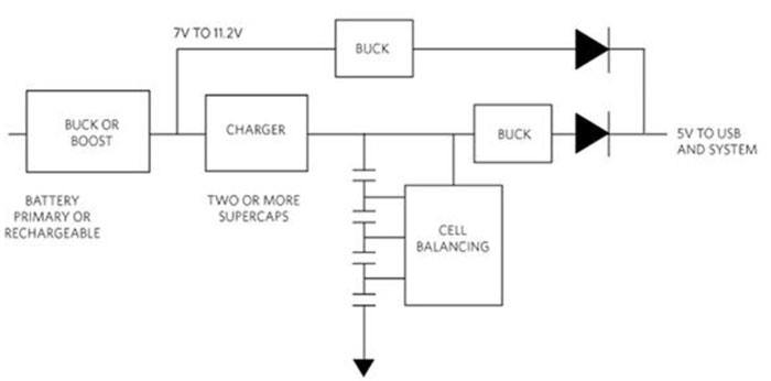

当用作备用电源时,超级电容器将长期保持在工作电压下,只会偶尔需要释放其储存的电能。这最终会影响性能。数据表会给出在典型工作电压和不同温度下,电容随时间的下降情况。例如,一个超级电容器在 25˚C 温度下在 88,000 小时(10 年)内保持 2.5 V 的电压,其电容可能减少 15%,内阻增加 40%。在为使用寿命较长的最终产品设计备用电源时,应考虑这种性能下降。 电容器的时间常数是指电容器达到满充的 63.2% 或放电至满充的 36.8% 时所需的时间。超级电容器的时间常数约为 1 秒,这比电解电容短得多。由于这个时间常数很短,设计者应确保备用电源超级电容器不会受到连续纹波电流的影响,否则会导致损坏。 超级电容器可以在 0 V 和其最大额定容量之间工作。虽然在最宽的电压范围内工作时,可以有效利用超级电容器的有效能量和存储的电能,但大多数电子元件都有最低电压阈值。这种最低电压要求限制了可从电容器中获取的电能。 例如,储存在电容器中的能量为 E = ½CV2。从这个关系中可以计算出,如果系统在电容器额定电压的一半下运行(例如从 2.7 V 到 1.35 V),可以获得大约 75% 的有效电能。 使用多个超级电容器时的设计挑战 虽然超级电容器的优势使其适合为广泛的电子产品提供备用电源,但设计者必须警惕由此带来的设计挑战。对于没有经验的工程师来说,实现备用电源电路可能是一项重要的工作。关键复杂性在于,商用超级电容器的额定电压约为 2.7 V,因此要向典型的 5 V 电源轨供电时,必须将两个超级电容器串联(图 4)。
 图 4:商用超级电容器的额定电压约为 2.7 V,因此要向典型的 5 V 电源轨供电时,必须将两个超级电容器串联。(图片源:Maxim Integrated)

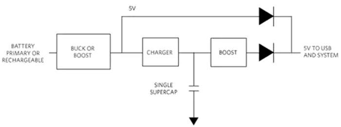

虽然这个工作解决方案令人满意,但由于需要进行主动或被动式电池平衡,因此会增大成本和复杂性。由于电容容差、不同的泄漏电流和不同的 ESR,两个或更多名义上相同且满充的电容器电压可能不同。这种电压不平衡会导致备用电路中的一个超级电容器提供的电压高于另外一个。随着温度的升高和/或超级电容器的老化,这种电压不平衡会增加,会使一个超级电容器的电压超过该设备的额定电压阈值并影响运行寿命。 对于低占空比应用来说,通常是在每节电池上并联一个旁路电阻其来实现单节电池平衡。选择旁路电容器的电阻值时,应使得任何电流都会高于超级电容器的泄漏电流。这种技术有效地确保了超级电容器之间的等效并联电阻的任何变化都可以忽略不计。例如,如果备用电路中超级电容器的平均泄漏电流为 10 μA,一个 1% 电阻器将允许 100 μA 的旁路电流,将平均泄漏电流提高到 110 μA。这样,该电阻器能够有效地将超级电容器之间的泄漏电流变化从百分之几十降低到只有百分之几。 在所有并联电阻器匹配良好的情况下,任何具有较高电压的超级电容器将通过其并联电阻,以高于较低电压超级电容器的速度放电。这使得总电压均匀地分配到全部串联的超级电容器上。对于高负载应用,需要进行更复杂的超级电容器平衡。 使用单个超级电容器实现 5 V 电源 如果只采用一个超级电容器而不是两个或多个,那么备用电源电路可能不会那么复杂,所需空间也更少。此类布局无需对超级电容器进行平衡。然而,单个超级电容器的 2.7 V 输出需要通过升压稳压器来提高,从而形成足够的电压来克服二极管压降,为系统提供 5 V 电压。超级电容器通过充电装置充电,需要时可通过升压转换器放电。二极管允许主电源或超级电容器为系统提供电源(图 5)。

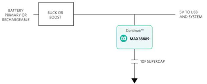

更巧妙的解决方案是使用单个电容器,并辅以专门的电压转换器,如 Maxim Integrated 的 MAX38888 或 MAX38889 可逆降压升压稳压器。前者提供 2.5 V 至 5 V 和高达 2.5 A 的输出,而后者提供 2.5 V 至 5.5、3A 输出(图 6)。
 图 6:当用于超级电容器电源备用电路时,MAX38889(或 MAX38888)可逆稳压器无需单独的充电器、升压器件及二极管。(图片源:Maxim Integrated)
MAX38889 是一款灵活的储能电容器或电容器组备用稳压器,可在超级电容器和系统电源轨之间有效地传输电能。当市电存在且其电压高于最低阈值系统的电源电压时,稳压器在充电模式下工作,并以最大 3 A 峰值电流、1.5 A 平均电感电流为超级电容器充电。超级电容器在作为备用电源运行前需要达到满充状态。超级电容器在充电后,电路仅消耗 4 μA 电流,同时保持超级电容器处于就绪状态。 当移除主电源时,稳压器会在设定的最高可达 3 A 的电感峰值电流下,将超级电容器电压提升到所需的系统电压,以防止系统下降到设定的系统备用工作电压以下。可逆稳压器可以保持运行,直至超级电容器电源电压仅为 0.5 V,从而最大限度地利用储存的电能。 备用时间的长短取决于超级电容器的电能储备和系统功耗。Maxim Integrated 产品的特点是可以通过单个 2.7 V 超级电容器获得最大的备用电源,同时由于不需要单独的充电器、升压装置以及二极管,因此减少了电路的元器件的数量。 结语 在如那些需要频繁更换电池的具体应用中,超级电容器相比二次电池具有若干优势,可用作备用电源。与可充电电池相比,超级电容器充电速度更快,可频繁重复使用且功率密度更高。然而,在寻求支持典型的 5 V 电源时,其最大 2.7 V 输出带来了一些设计挑战。 如图所示,可逆降压/升压稳压器提供了一种巧妙的解决方案,它允许单个超级电容器支持 5 V 线路,同时最大限度地减少所需的空间和组件的数量。
