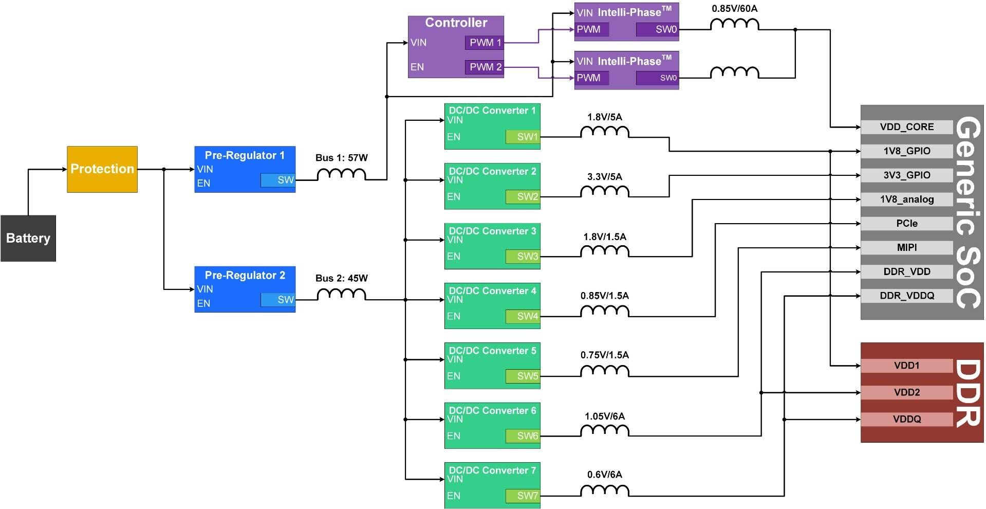

图 1 显示了根据 SoC 电源要求得到的电源树。
图1: 电源树
注意,图中有两个预调节器用于将每个变换器的输出功率限制在 50W 左右。采用两个预调节器可以让设计人员有更广的 IC 选择范围。

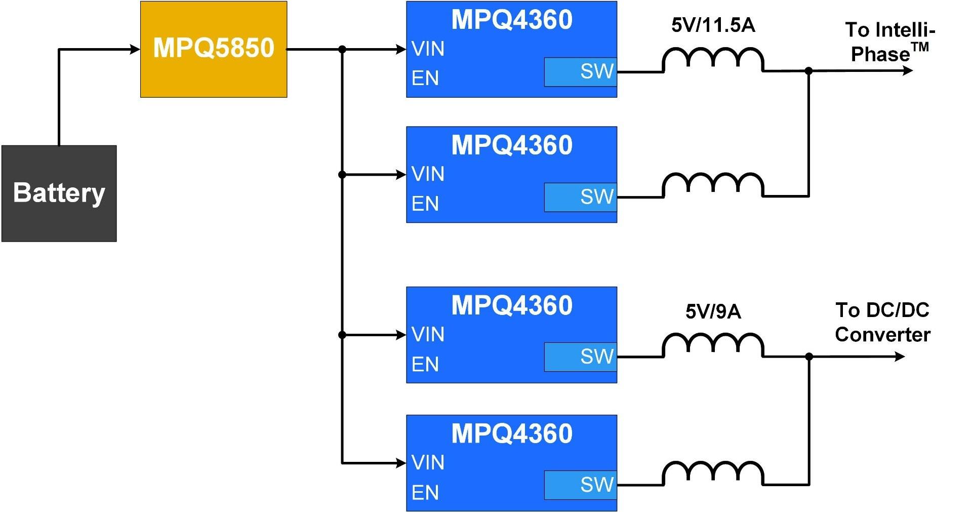

确定拓扑与输出负载之后,设计人员就可以选择预调节器IC。该 IC 必须支持负载突降条件下的 42V 输入电压,并且能够在热启动条件下以低至 6V 的电压工作。此外,输出负载能力也应≥11.5A,或者并联两个器件以达到该电流。由于功率水平相当,两个预调节器可以采用相同的 IC。

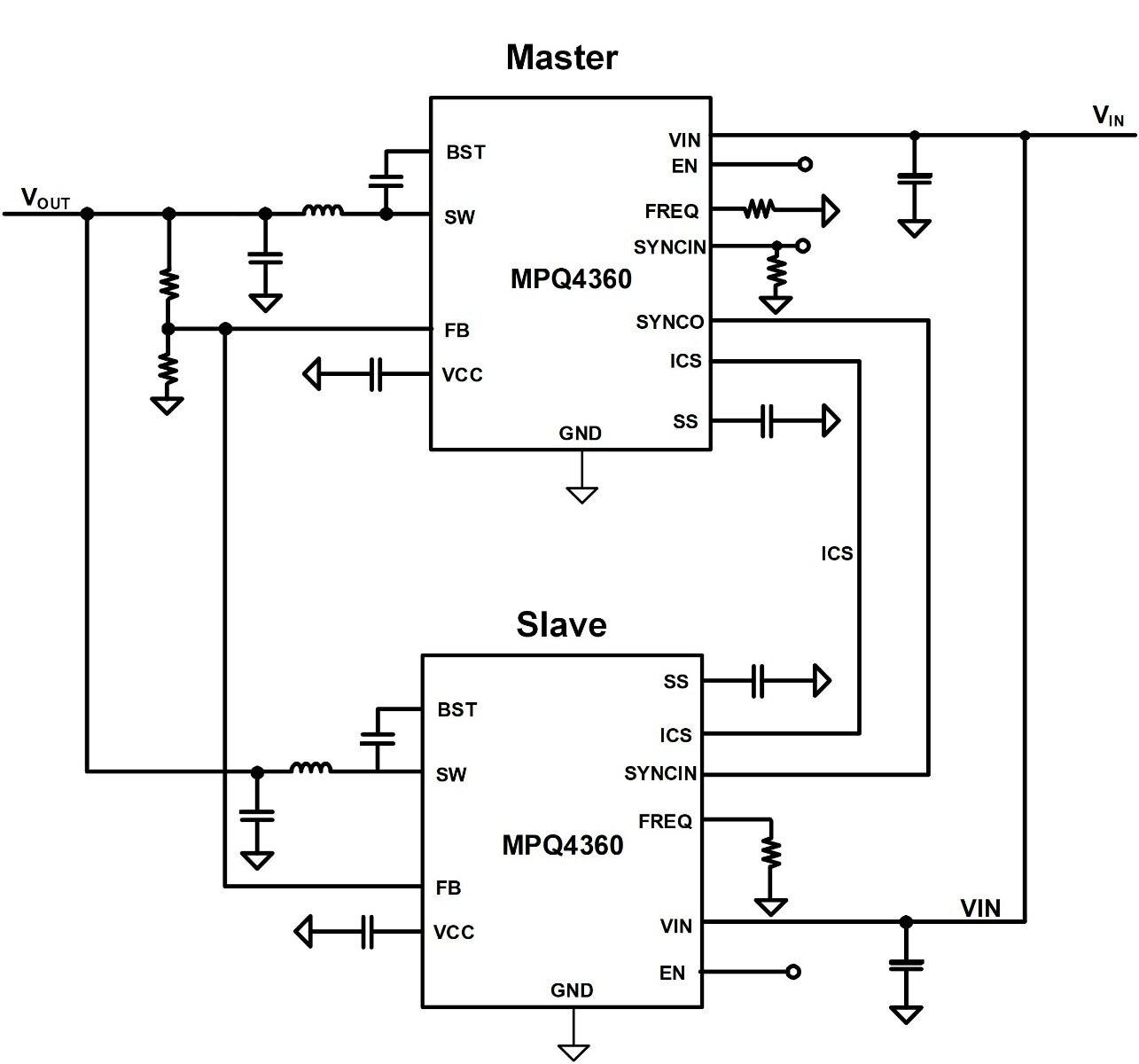

MPQ4360-AEC1 是一款额定电流为 6A 的同步降压变换器,它可在多相配置下工作以实现 12A 的输出电流。交错多相操作可减小电磁辐射并允许使用更小的组件;与采用控制器和分立 FET 的解决方案相比,它具有PCB 布局更小的优势。该器件还具有22µA超低静态电流(IQ),因此非常适合汽车应用。图 2 显示了两个并联运行的 MPQ4360-AEC1。
图 2:双相 MPQ4360-AEC1 原理图

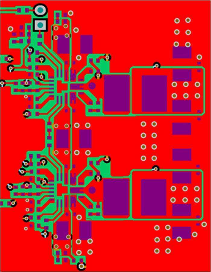

图 3 所示为双相运行的MPQ4360-AEC1 PCB 布局示例。该方案面积约为750mm2.
图 3:双相运行MPQ4360-AEC1 器件的 PCB 布局

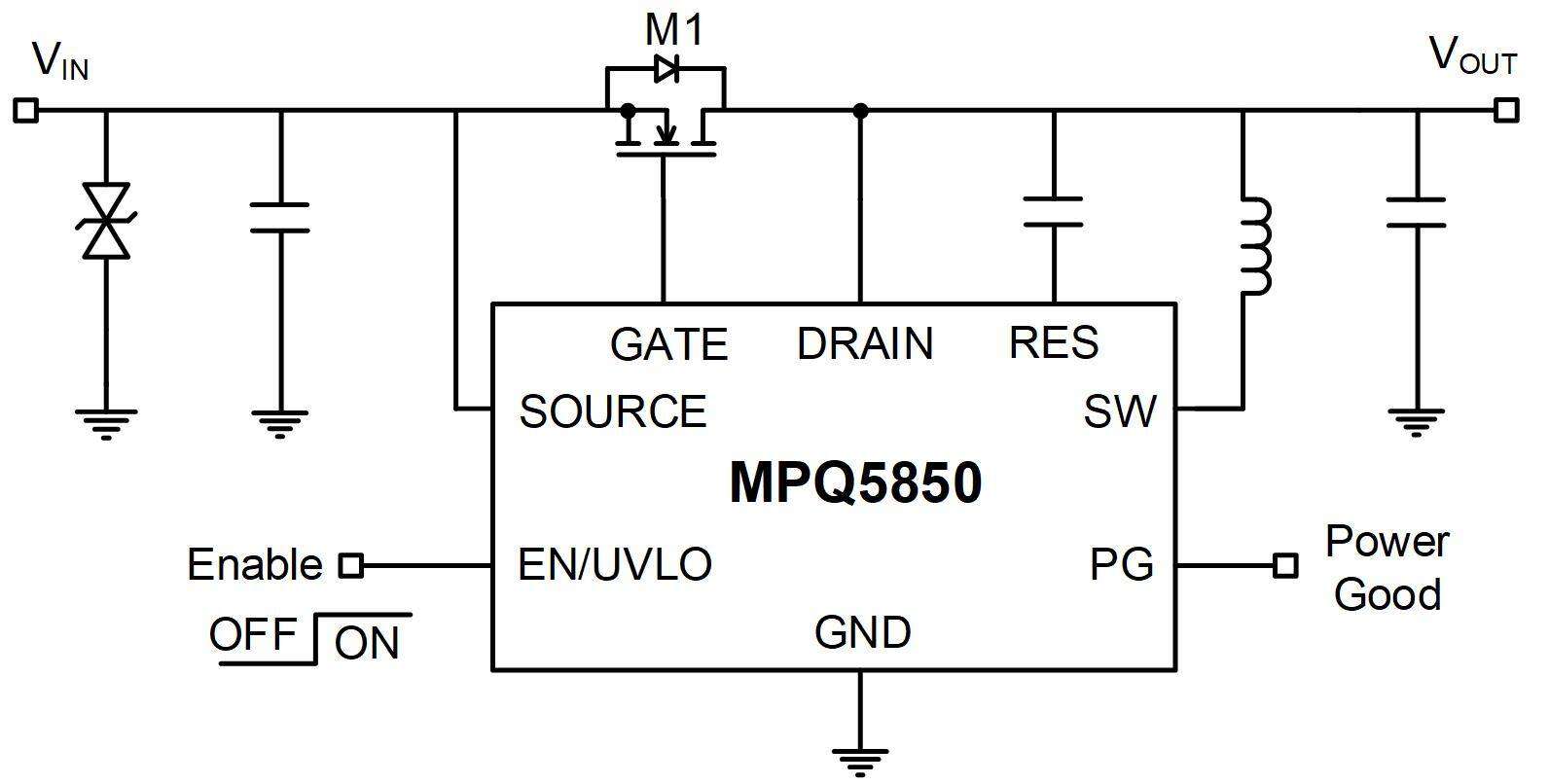

电池总线有可能面临危险的反向电源电压。如果系统不具备相应的保护功能,则所有器件都可能被损坏。为了防止反向电流流动,通常会在输入线上添加一个二极管。但二极管上有正向电压 (VF);当电流正常流过二极管时, VF 会产生功耗。
SoC系统的额定功率通常大于100W; 对于 一个12V 电池来说,这意味着输入电流可能超过 8A。而8A 对于一个简单的二极管来说显然过高;即使采用 VF 为 0.3V的肖特基二极管,功耗也会超过 2.4W。常用的替代方案是采用 P 沟道 MOSFET 来阻断反向电流,但这些 MOSFET 可能无法在足够长的时间内保护 IC 免受高频交流电流的影响。
MPQ5850-AEC1 是一款可以保护系统免受反向电流影响的理想二极管控制器。该器件控制一个具有强大栅极驱动能力的 N 沟道 MOSFET,可以快速阻断任何反向电流流动(见图 4),从而以最低功耗提供反向电流保护。
图 4:MPQ5850-AEC1 理想二极管控制器
确定预调节器和保护器件之后,更新电源树以反映所选组件(参见图 5)。
图 5:最终的预调节器和保护电源树
