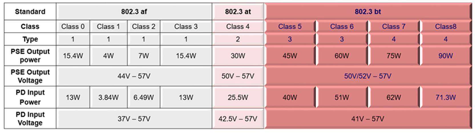

根据所需的功率,PoE 设备被分为不同的级别(Class 0 至Class 8,共9个级别)。802.3af 标准涵盖了 Class 0 到 Class 3,电压范围在 37V 和 57V 之间,输出功率达 15.4W。这类设备被推荐用于传感器和简单摄像头。
802.3at 标准(也称为 PoE+)引入了 Class 4等级,在同等电压范围内将输出功率提高到了30W,但仅兼容 PoE+ PSE。这类设备可用于复杂摄像头、LCD 显示器和平板电脑。
最新的标准802.3bt (也称为 PoE++)则引入了 Class 5 到 Class 8等级,输出功率在 45W 到 90W 之间。这类设备可以支持笔记本电脑、电视和建筑物中的电气系统。图 2 对这些功率等级及其相关输入电压、输入功率和输出电压进行了总结。

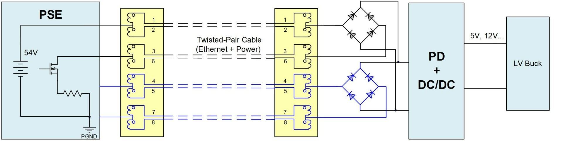

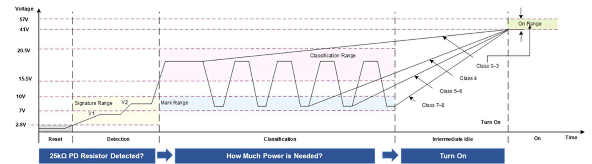

网络电缆由成对的双绞线组成,其中包括能够发送信息的数据线对和称为备用线对的未使用线对。PD 和 PSE 成功通信的过程被称为握手。握手的过程包括以下主要步骤:
1. PD 检查: PSE向PD电阻(24.9kΩ)发送一个测试电压(<10.1V);若阻抗值匹配,则表明为一个标准 PoE 设备。
2. 功率分级: PSE发送一个电压并获得电流反馈,以确认PD的功率等级(从Class 1到Class 8)。
3. 供电: PSE的输入电源提升至54V左右。
4. 稳定电源和监控器: 电源稳定在54V左右,同时根据分级结果限制最大功率。
5. 断连: 如果PD断开,则PSE停止供电。
图 3 显示了PSE 和 PD之间的整体通信结构。
图 3:PSE 和 PD 通信的硬件结构
PSE 与 PD 握手时,电压电平的变化情况如图 4 所示。

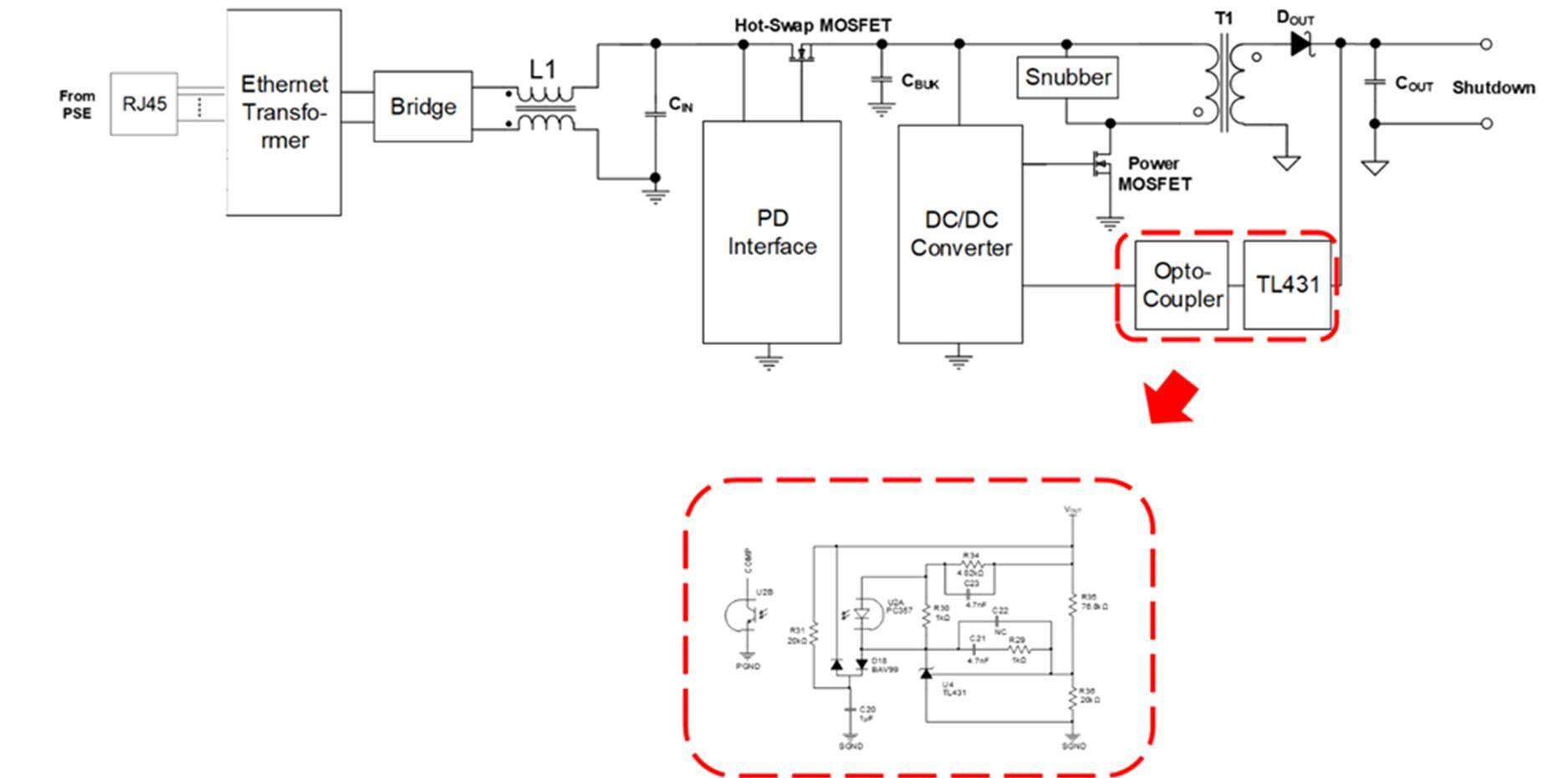

图 5 显示了一个典型的 15W PoE PD 电源电路。由于所需元件数量较多,电路复杂且庞大。光耦合器和 TL431 稳压器单独组成其电路系统,其中也包含众多元件。

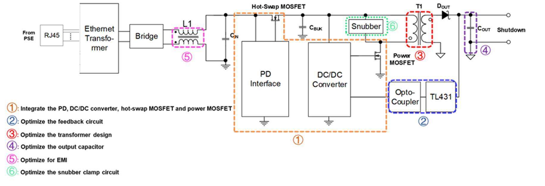

有六种简单的方法可以优化传统电路(见图 6)。

下面将详细描述这些方法。
1. 全集成: 对 PoE 设备而言,全集成解决方案是实现紧凑方案的绝佳方法。我们常对PoE 解决方案提出这样的疑问:系统能否包含 PD 和 DC/DC 变换器?方案能否包括热插拔 MOSFET 和功率 MOSFET?
这两个疑问的答案都是肯定的。通过集成 PD、变换器和 MOSFET,设计人员可以显著减小 PCB 尺寸并缩短设计周期。集成解决方案还可以降低BOM 成本,因为简化的解决方案需要的外部元件也更少。

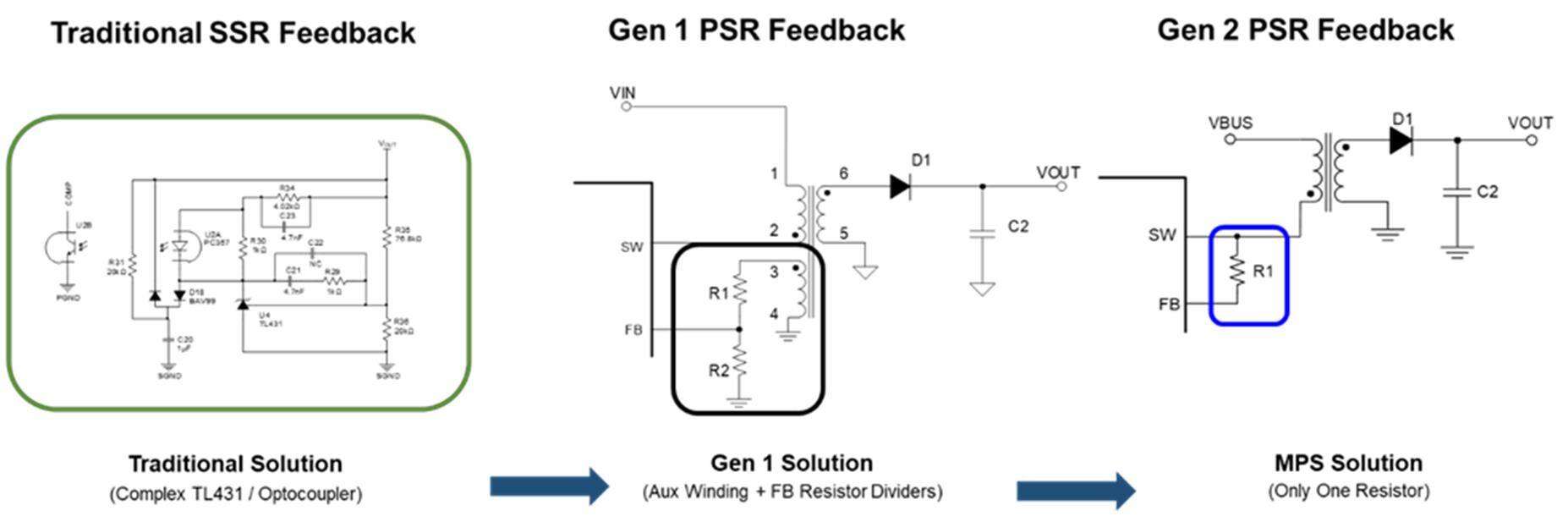

2. 反馈电路: 传统反激电路需要稳压器、光耦反馈网络、环路补偿和软启动电路。通过图 8我们可以看出这些电路的复杂性,例如传统的 SSR 反馈电路。随着反激技术的发展,后来出现了原边反馈法(第一代 PSR 反馈);但这种类型的电路通常包含辅助绕组。
The MP8017 PoE PD 解决方案采用了一种新的反馈方法,称为第二代PSR 反馈。该系统不需要辅助绕组或光耦合器(见图 7),它利用 SW 引脚对输出电压 (VOUT)进行采样。这种方法具备的优势如下所述:
   ○ 变压器不需要辅助绕组,从而简化了设计电路;
   ○ 变压器成本降低;
   ○ 额外的电源绕组可以缠绕在同一磁芯上,以降低阻抗并提高效率。
图7: 反馈解决方案的组成
这种先进的反馈方法简化了电路并减小了BOM。

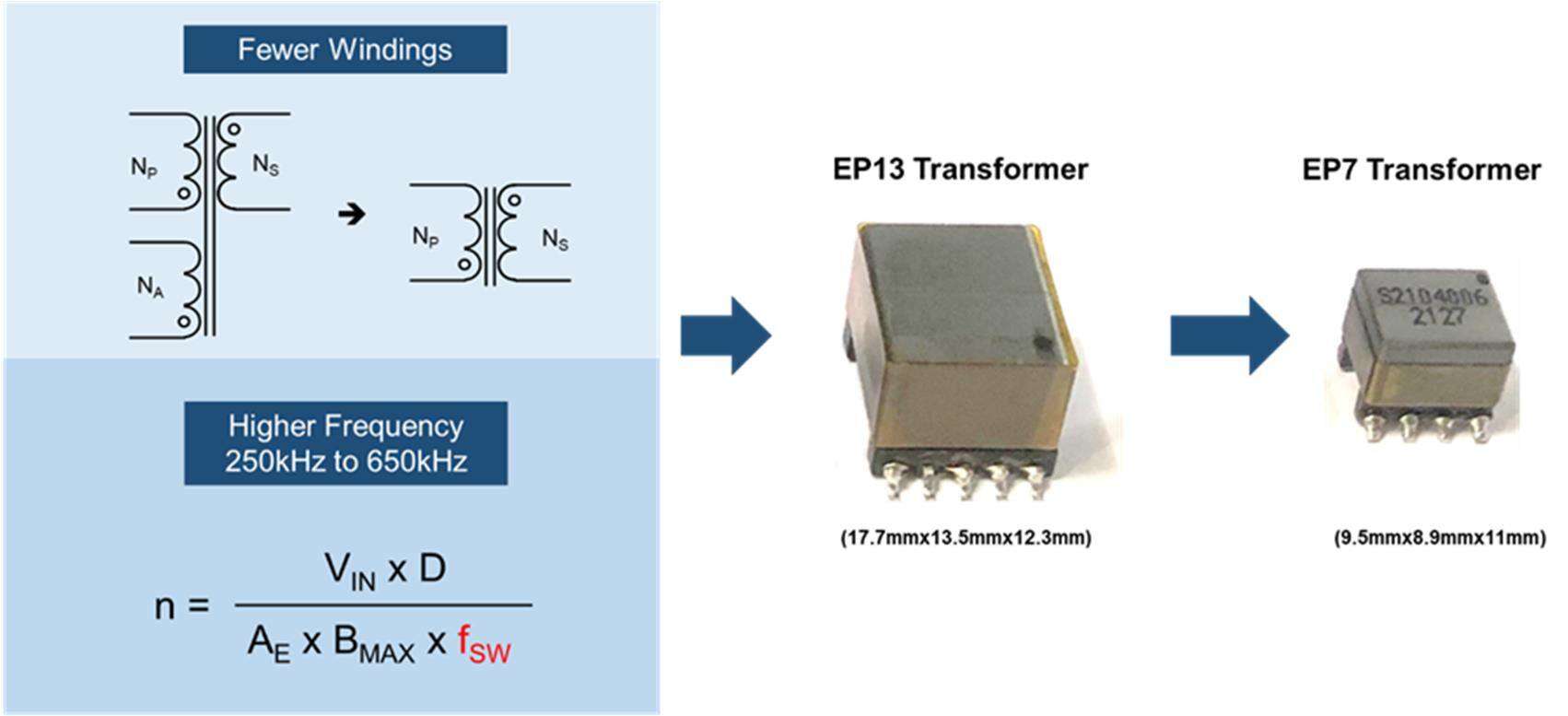

3. 变压器设计: 在大多数设计中,变压器都是电路中物理体积最大且最昂贵的组件。传统上, 12W 应用采用EP13 变压器。但如果优化反馈电路并消除对辅助绕组的需求,设计人员就可以实现高开关频率 (fSW),从而减少变压器的匝数。这意味着可以用EP7 变压器替代 EP13,将占用空间缩小至不到三分之一(见图 8)。

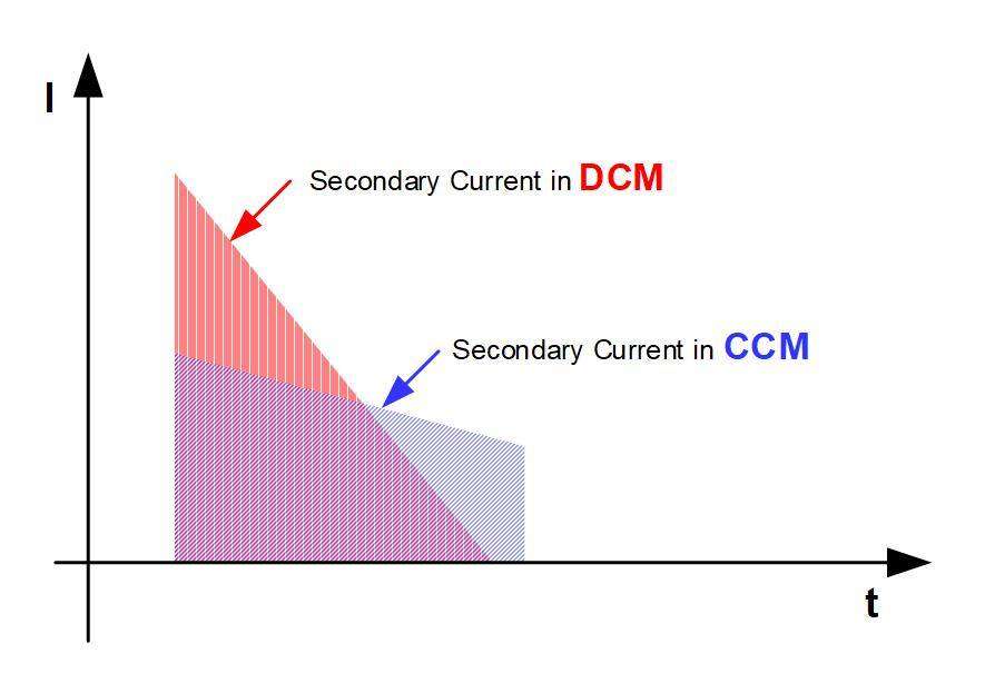

4. 输出电容: 传统PoE设备的典型频率约为250kHz,需要电解电容来降低输出纹波。提高 fSW 可以减少输出电容的数量。例如,当 fSW 为 650kHz 时,一个 12W 的应用只需要两个 0805 陶瓷电容器。此外,采用连续导通模式 (CCM) 控制,变压器的副边峰值电流也更小。较小的峰值电流可进一步降低由输出电容ESR 和电路板电阻引起的输出纹波。图 9 对CCM 和非连续导通模式 (DCM) 下的副边电流进行了比较。
图9: DCM 和CCM模式下的变压器副边电流比较

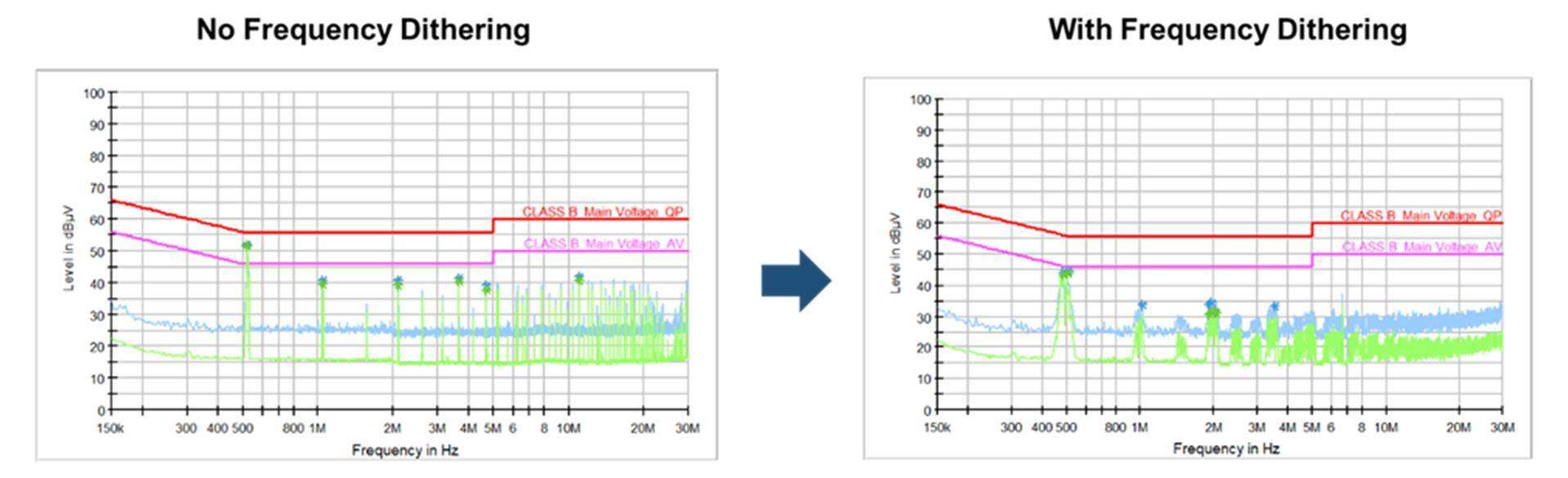

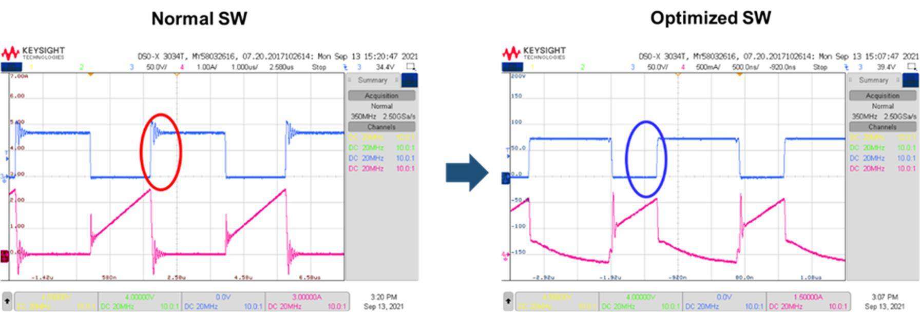

5. EMI 设计: 所有的相关设备都必须通过 EMC 标准,但优化设备的EMI性能并非易事。 反激式解决方案通常需要一个共模 (CM) 电感来提高 EMI 性能,但这种电感价格高昂并且需要占用宝贵的 PCB 空间。有两种方法可以在无需使用 CM 电感的情况下解决 EMI 问题:支持扩频频率抖动;创建更平滑的 SW 波形。当频率抖动时, fSW 在其标称范围内波动。MP8017 通过M/D 引脚支持频率抖动功能。其频率抖动固定在±6%的幅度内,调制频率约为9kHz。图 10 展示出频率抖动对噪声尖峰的降低作用。
图10: 无频率抖动 vs. 频率抖动
优化 SW 波形是改善 EMI 的另一种方法(参见图 11)。
图11: 普通波形 vs. 优化波形
MP8017 采用上述方法让EMI 性能得到了极大的改善,并在不降低 EMI 性能的情况下避免了采用 CM 电感。

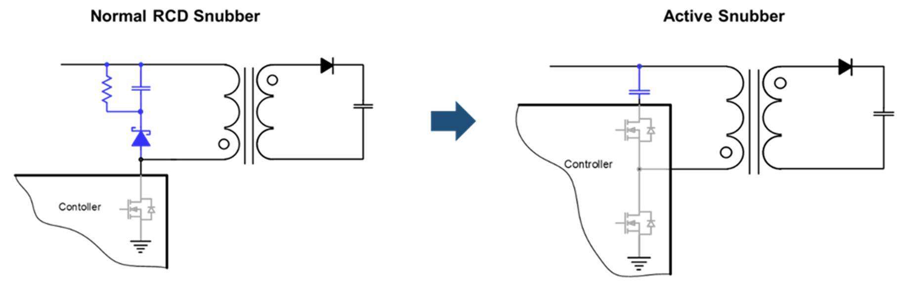

6. 有源缓冲器: 在反激应用中,电阻电容二极管(RCD)缓冲器被广泛用作钳位电路,以降低SW的峰值电压并吸收漏感能量。 但这种电路存在两个问题:
   ○ SW 会产生谐振,这会对 EMI 性能产生负面影响;
   ○ 漏感能量消耗会降低系统效率。
有源钳位控制方法可以缓解这些问题(参见图 12)。这种方法采用功率 MOSFET 来代替传统 RCD 缓冲器中的电阻和二极管。MP8017 等器件利用它实现了副边调节 (SSR),从而提高了效率。
图12: RCD缓冲器 vs. 有源缓冲器

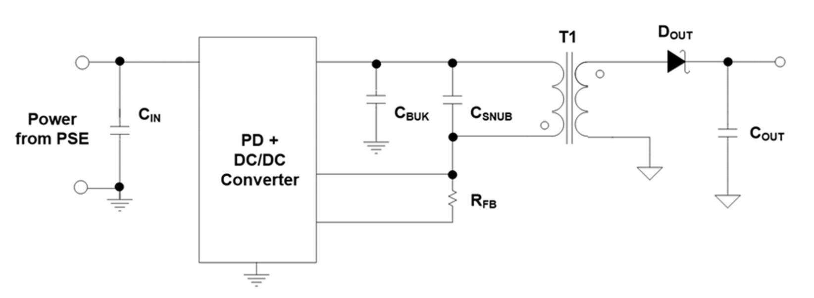

通过上述的六种方法,与传统电路相比,最终电路将得到极大的简化(参见图 13)。
图13: 优化后的电路
