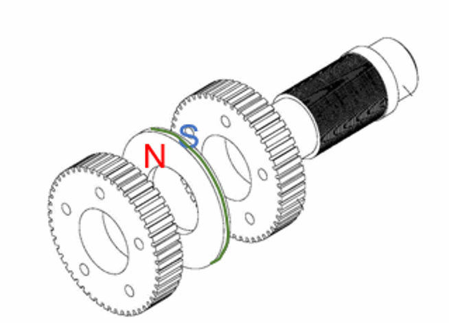

转子
通常转子上贴有轴向充磁的永磁体。 图 3 所示为转子的结构。
图3: 转子结构

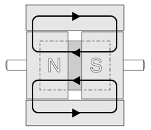

图4展示了转子的侧视截面图。
图4:转子侧视截面图
永磁体的磁力线在电机主体中形成闭合。由于磁力线和磁阻效应,步进电机即使在不通电的情况下也有一定的锁定力矩(见图4)。

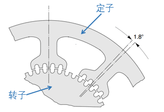

根据齿数和相位结构,转子共有50个齿与定子齿轮相对,步进角度为1.8度(见图5)。步进角度定义为当电气周期完成90度时,步进电机转子向前移动的机械角度。
图5: 1.8°步进角度

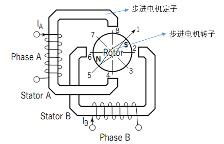

将双极性步进电机的结构简化可以更好地理解其控制方法(见图6)。
图 6:双极性步进电机的简化示意图

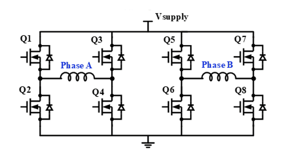

步进电机的定子和转子可以被看作只有一个齿,这使步进电机的驱动方式不同于其他电机。这种方法称为双全桥驱动,其中 A 相绕组连接到第一个全桥驱动器,而 B 相绕组连接到第二个全桥驱动器(见图 7)。
图 7:双全桥驱动器电路图

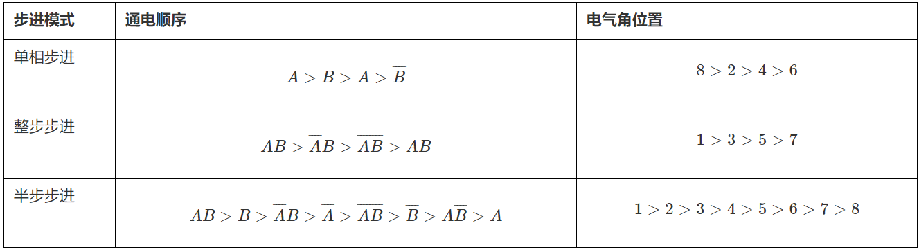

双极性步进电机具有三种控制模式:单相步进、整步步进和半步步进(见表 1)。
表1: 步进电机的控制模式

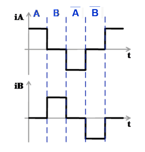

单相步进
当电机按单相步进方式依次驱动A相和B相时,定子磁场发生变化,转子因极性吸引而转动。表1中详细描述了 A 相和 B 相 (AB) 的通电顺序和转子的旋转位置。
单相步进过程具体包括三个步骤,如下所述:
1. A相被驱动时,驱动电流从Q1流向Q4。在此期间,定子 A 的上端在 N,下端在 S,转子转到位置 8(见图 6)。
2. 接下来,B相被驱动,驱动电流从Q5流向Q8。定子 B 的一端在 S,另一端在 N,转子转到位置 2(见图 6)。
3. 在接下来的两个状态中,转子在循环启动顺序后开始旋转。
图 8 显示了单相步进期间 AB 相的电流波形。
图 8:AB 相的单相步进电流波形

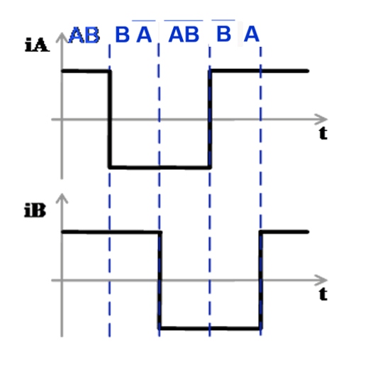

整步步进
与单相步进不同,A 相和 B 相绕组在整步模式下将被同时驱动。另外还有四种对应的通电模式和转子电气位置;其位置空间在电气空间上不同于单相步进。 转子可以根据器件的启动顺序旋转。图 9 显示了 AB 相的整步电流波形。
图 9:整步(AB 相电流波形)

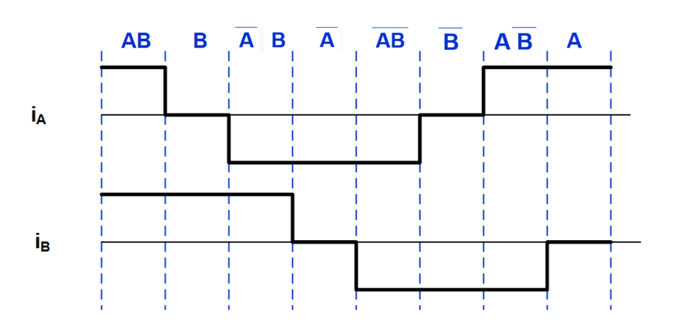

半步步进
在半步模式下,单相和整步步进共同工作,可以提供更多的电气角度位置、更详细的电流波形和更平滑的旋转。
图 10 显示了单相到两相操作的非循环半步模式。 这种模式在整步和半步之间交替生成 8 步序列。
图 10:非循环半步模式
