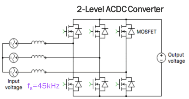

另一个 Wolfspeed 参考设计(图3)突出了 SiC 在逆变器和 DC/DC 充电电路中的优势。该设计在单相或三相模式下运行,充电和放电的峰值效率大于 98.5%。变换器部分包括一个简单两电平 AC/DC 变换器,兼容单相和三相连接,并且只有 6 个 SiC MOSFET。这种应用不像大多数的 IGBT 转换器那样成本低廉,但会在效率和损耗方面表现得更好。虽然 T 型 AC/DC 变换器提供了相似的开关频率和效率,但它往往拥有复杂的控制系统和更多数量的部件与较低的功率密度。
图 3:采用 SiC MOSFET 的简单两电平逆变器 / AFE
在上图的设计中,直流输出电压可以高达 900 V,而电池电压通常在 800 V 左右。受电热应力的影响,Wolfspeed 公司的 C3M0032120K 1200 V 32 mΩ SiC MOSFET 是非常合适的,因为它具有一流的品质因数、易于控制和 Vgs 驱动特性、开尔文源极封装等优点,可以减少开关损耗和串扰等问题。
这种拓扑结构适合于可实现不同功能的先进数控方案,如单相交错 PFC 方案或基于 DQ 变换的三相空间矢量 PWM 方案,这些方案可以达成所有器件开关损耗的平衡,进而形成一个非常灵活的参考平台。利用 PWM 控制开关有助于检测和功耗平衡,同时优化热性能,提高效率和可靠性。

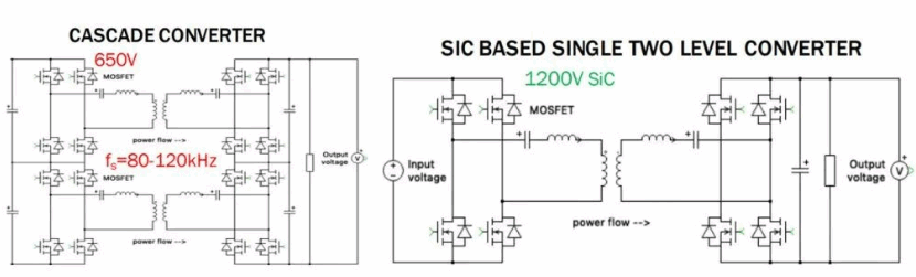

很多拓扑支持隔离型 DC/DC 转换器。然而,最主流的解决方案是半桥 LLC 和全桥 LLC 转换器。参考设计(Wolfspeed 的 CRD-22DD12N)展示了一种 22 kW 的解决方案,可配置在级联变换器或单个两级变换器。级联变换器可以使用 650V Si MOSFET 或 SiC 器件,但通常会需要更多数量的部件,更高的导通损耗,更复杂的控制,以及更高的系统成本。使用 SiC 器件的单级两电平变换器可在更高的电压(1200 V)和高达 200 kHz 的开关频率下工作。SiC 基的最大优势是更高的效率/更低的损耗,并具有一些额外的特性,如零电压导通、低电流关断和更低的电磁干扰 EMI 风险。这种拓扑结构比级联变换器的部件数更少,有助于降低系统成本,提供更简单的控制。图 5 展示了这两种拓扑的差异。
图 5:22 kW 全桥 CLLC DC/DC 变换器
- 级联(左)和单级两电平(右)
当考虑 22 kW 设计的功率元件时,再次证明了 C3M0032120K 1200V 32mΩ MOSFET 提供了最佳的电应力和热特性来配适转换器。此外,它的 Vgs 可以支持 15 V,使之更易驱动。可变直流链路电压控制(基于感知的电池电压)使系统效率达到最佳,并确保 CLLC 运行接近谐振频率。当电池电压较低时,控制切换到相移模式,这样就降低了增益,防止在谐振频率范围外低效地运行。这意味着使用相同的硬件也可以在较低的输出电压下实现类似的高效率。如果需要更低的电池电压,CLLC 原边可以作为半桥运行,这进一步降低了增益,但保持了效率区。由于运行成本较低,热设计不那么严格,这种低效率仍然可以接受。

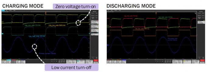

图 6 显示了全桥配置的充电和放电模式的波形。充电模式图显示零电压导通,低电流关断,运行效率高。波形也非常干净,有低过冲开关,有助于消除 EMI 问题。
图 6:22 kW SiC DC/DC变换器的充放电模式
转换器的效率值与逆变器参考设计相似,在大多数负载上的峰值效率为 98.5%。在设计采用半桥模式之前,可变直流链路电压和最终效率都保持在 97% 以上,这限制了充电时的效率和功率传输能力。一般来说,SiC MOSFET 加上灵活的控制方案可以实现高效率(>98.5% 的充电/放电效率)和高功率密度(8 kW/L),支持单相 AC 和三相 AC 输入的双向充电。与 Si 相比,由于栅极驱动器的简单性、热管理组件、减少的部件数量和更小的磁性元件,它实现了更高的效率和功率密度,进而成本得以明显降低。

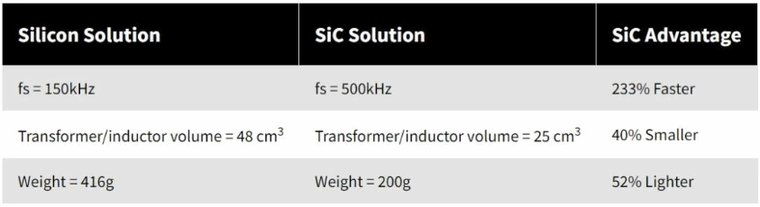

图 7 显示了 SiC 对比 Si 器件(额定 650 V)在尺寸/重量上的独特优势。通常,硅器件需要一个变压器和谐振电感,而 SiC 配置可以不用集成变压器/电感,节省了重量和空间。
图 7:SiC 和 Si 在尺寸和重量上的对比
