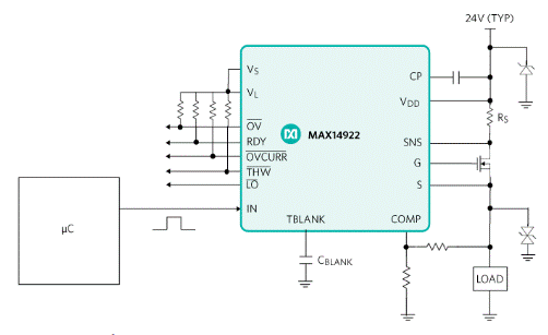

接下来,我们将考虑工厂环境中可能发生的一些常见操作和故障条件,它们对高端开关电路的潜在影响,以及在发生这些情况时保护电路免受持久损坏的一些方法。 感应电压浪涌 当阀门关闭(或打开,取决于系统的极性)时,开关关闭,流入感性负载(例如电磁阀)的电流突然停止,开始消磁过程。电感器的本质是反对这种效应,从而产生较大的反冲电压,以保持电流流动。这种出现在控制器S端的反冲电压必须限制/箝位在控制器IC的“绝对最大额定值”范围的中间电压,以防止器件S和G端子之间产生的大负电压造成损坏。一种常见的方法是使用瞬态电压抑制(TVS)二极管,将源端子上的电压电平箝位在预定的安全电压电平。选择TVS二极管时,其额定峰值电流应大于正常应用期间流过它的峰值电流。在电压钳位期间,TVS中消耗的峰值功率应在其额定规格范围内(对于最高工作温度)。为了防止损坏,驱动器IC的源极端子也能够承受TVS的最大钳位电压也很重要。 卡住的阀门 有时在工业过程中,阀门可能会暂时卡在阻止其完全打开或关闭的位置。这可能导致发生“过流”情况,即开关驱动器 IC 逐渐增加流向负载的电流以尝试释放阀门。如果阀门突然松开,问题就解决了,开关中流动的电流将迅速恢复正常。但是,如果阀门卡在一个位置,则电流可能会继续增加,超过开关的额定值。如果这种情况持续超过短时间,多余的热量可能会永久损坏甚至损坏交换机。因此,限制可能发生的过电流的大小和持续时间非常重要。 短路 负载和返回端子的短路是最极端的过流情况类型。在这种情况下,电流仅受导通电阻R的限制德森),如果不迅速检测和/或防范,将导致开关烧坏,造成无法弥补的损坏。短路保护与过流情况相同。 过热 如果温度意外升高,例如冷却风扇故障,工业设备的环境运行条件可能会超过最大额定值。在致动器中,这可能会将晶体管开关推到其额定工作温度范围之外。在最好的情况下,这可能会导致性能下降,在最坏的情况下,它可能会导致完全倦怠。持续监测设备环境工作温度非常重要,以便在必要时可以快速关闭。 接线不正确 人类并非万无一失,即使是训练有素的技术人员也会犯错误,尤其是在调试新生产线并使其快速启动和运行的压力下。当面对电线的“老鼠巢”时,技术人员可能犯的最简单,因此最常见的错误之一是将正极连接到负极,反之亦然。高端驱动器电路必须足够鲁棒,以安全地处理这种情况。 电源过电压 虽然 24V DC 是大多数工业设备使用的标称电压电平,但该电压变化很大(由于相邻大电流开关设备中浪涌的交叉污染)的情况并不少见。虽然电源电压的一定程度变化是可以预期的,并且通常是计划好的,但用于产生24V电源轨的电源故障可能导致其大大超过开关和/或控制器的安全工作阈值。防止此事件需要有一些方法来检测电源电压是否超过预设阈值,如果发生这种情况,开关电路可以关闭。 掌控一切 图3所示的高边开关电路具有高边开关控制器IC(MAX14922),提供一系列安全特性来保护整个电路,使其即使在面临最具挑战性的工作和故障条件(如前面考虑的那些)时也可靠、鲁棒。
 图3.MAX14922高边开关控制器,带电流限制。

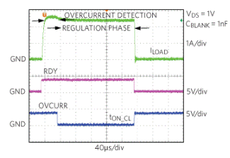

该控制器在S(源)输入端提供快速感性负载关断,这可以通过使用接地连接的高压TVS二极管提供电压钳位来防止-70V(最大值)至V的电压(和ESD)浪涌DD+6V. 当检测电阻器R时,它还能够实现电流限制S连接在 V 之间DD和 SNS 输入终端。最大过电流为I超频= V超频/RS.如果发生过流情况,控制器会采取许多预防措施。首先,在正常电路操作期间为高电平的漏极开路诊断输出(/OVCURR)转换为低电平。如果需要,这可以用作微控制器的标志,以采取适当的操作。然后开关控制器开始调整 V一般事务人员的开关,以在固定的“消隐时间”内主动调节电流(由 T 上的电容器值设置)空白输入)。如果过流情况持续超过“消隐时间”,则控制器将关闭开关以保护。在大约 50 个“消隐时间”间隔(即 10ms)的关断延迟后,开关再次自动打开。自动重试开/关循环将继续,直到技术人员消除过流的原因。在消除过流条件之前,/OVCURR输出保持低电平。 例如,在图4中,一个1nF电容将“消隐时间”间隔设置为200μs。
 图4.调节在“消隐时间”间隔期间进行。

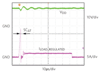

发生短路时,控制器关闭开关约 5μs,然后以受控速率重新导通,以便短路负载电流由检测电阻值确定(图 6)。类似地,对于过流条件,调节相位和自动重试间隔由 C 的值确定空白电容器。
