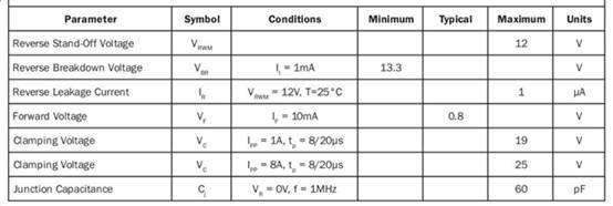

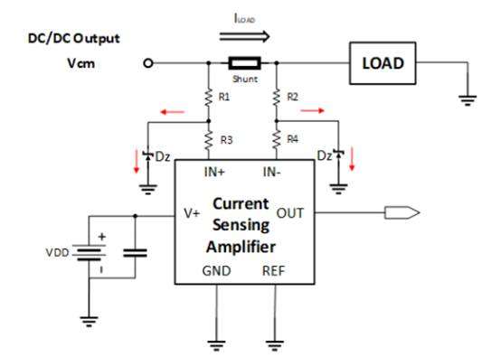

实际直流转换器的系统中的地常常与机壳为一体,因此没有独立的地线可以用来做低边电流采样。这时一般会采用高边输出电流采样的方式。如果使用INA21X-Q1等支持26V共模电压的电流传感IC,在DC输出端有比较大的负载跳变或瞬态电压时容易超过正向共模压降的限制。这是可以采用TVS管加电阻的方式在输入级进行保护可以对过压的瞬态进行有效限制。
选择TVS管时需要根据INA采样IC所能承受的最高输入电压来选择TVS管的最高钳位电压,根据应用的共模电压来选择最小击穿电压。可以参考TI参考设计TIDA-00302 进行更详细的了解。
Figure 3 高边电流采样芯片输入过压保护
Figure 4 uClamp1201 TVS管参数

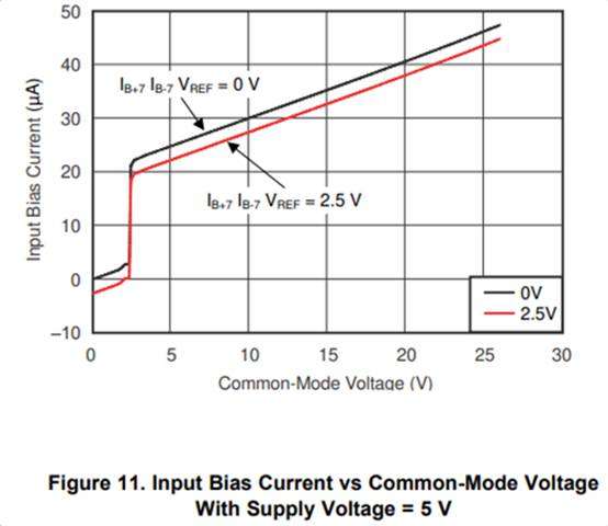

然而,由于电流采样运放的输入偏置电流会随着共模电压的增加而明显增大(见下图5),输入正负端外接的电阻上会产生额外的压降,使得采样电阻两端压降与实际运放输入端差分电压产生偏差,造成系统采样误差的增加。因为如果不希望使用额外的保护器件,可以考虑使用INA240-Q1(VCM -4~80V,双向),INA293-Q1(VCM -4~110V,单向)或INA296-Q1 (VCM -4~110V,双向)这样的共模耐压更高的元件。
Figure 5 INA214-Q1 输入偏置电流与共模电压关系
