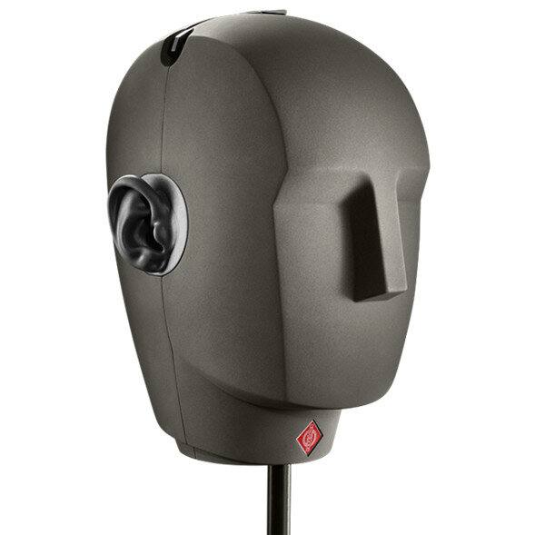

但是,在本行业中,空间音频是指非常具体的体验类型。您还可能听到它被称为 3D 音频,或者 Samsung 将之称为 360 度音频。与这种体验类型对应的技术术语是头部跟踪双耳音频。我们细说一下。双耳音频是指在一个仿真头的耳朵位置用两个麦克风录音所得到的音频。就像下图所示的 Neumann 头。
Neumann KU-100
这样做可以为您提供与您听到的声音相匹配的音频,因为麦克风位于与普通耳朵相同的位置。

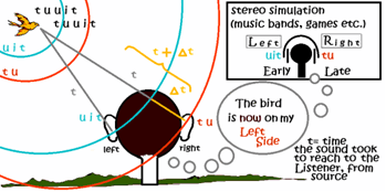

为进一步了解,请查看 Rit Rajarshi 的精彩图解:
来自双耳音频的音频提示
左边的鸟声传向听者的头部。但是由于人头部的一只耳朵比另一只耳朵距离声源远,所以声音在不同的时间到达两只耳朵。大脑会处理和理解这一时间差,从而为我们提供声音的相对位置。因此,将这些组件放在一起就形成了一个“声音地图”,使您置身于沉浸式空间中。这真的很酷,但它仍然不太现实。这就是头部跟踪组件发挥作用的地方。
