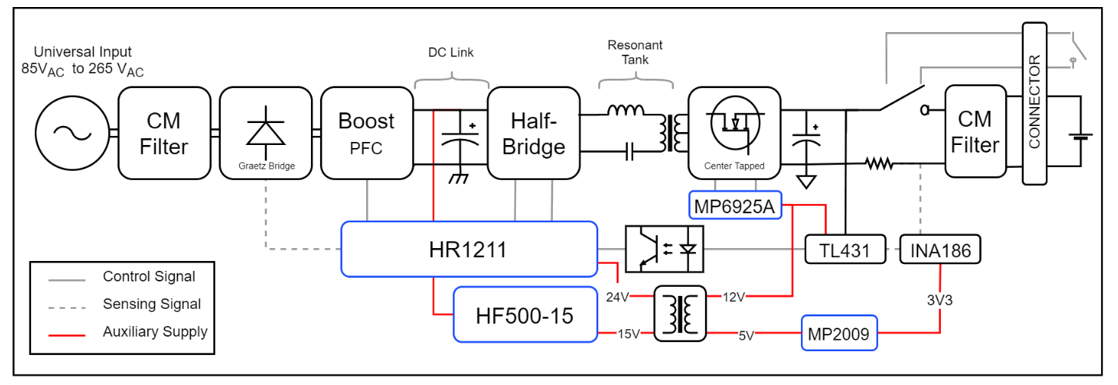

图 3 展示了该设计的功能框图
图 3: 600W 电池充电方案功能框图
HR1211 内部集成的 PFC 控制器能够帮助用户在省去昂贵的低频滤波器的同时,使产品具备出色的功率因数水平;配合 MPS 的同步整流方案 MP6925A 取代副边二极管,效率显著提升,并通过恒流恒压控制(CC-CV)来确保电池合理充电;方案因此能实现较高的功率密度,从而得以帮助客户降低整体方案成本。

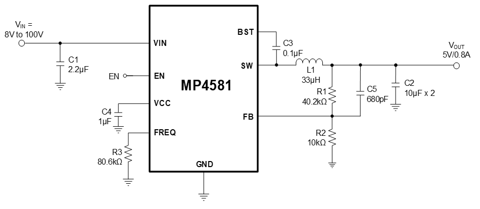

高效百伏耐压同步降压转换器
现阶段,电池包额定电压范围覆盖从电动自行车的 48V 到轻型电摩的 60V 甚至更高。考虑到电机反电动势存在,在设计 BMS 方案时通常需要使用 100V 耐压的电源芯片为板上主控、通信供电。
MPS 全新发布一颗 100V 耐压、0.8A 负载电流能力的同步降压转换器 MP4581:
图 5: MP4581 应用电路

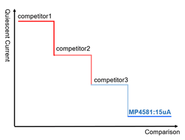

MP4581 不但可以轻松扛过电池包正极上近百伏的峰值电压,还能在轻载时自动进入跳频模式(PSM,Pulse-Skipping Mode)提升工作效率,并以极低的静态电流(15uA)帮助客户实现BMS方案的低待机功耗指标。图 6 显示了 MP4581 与竞品的静态电流(IQ)对比。
图 6: MP4581 享有 15uA 超低静态电流 (IQ)

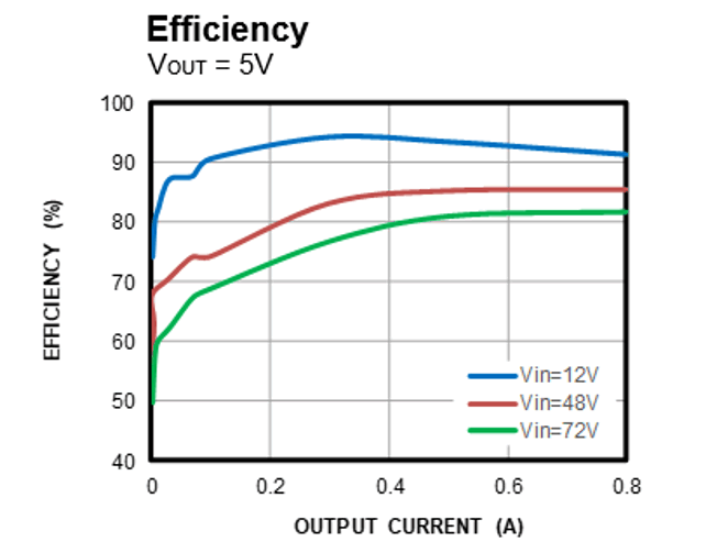

图 7 显示了 MP4581 的效率曲线。
图 7: MP4581 效率曲线

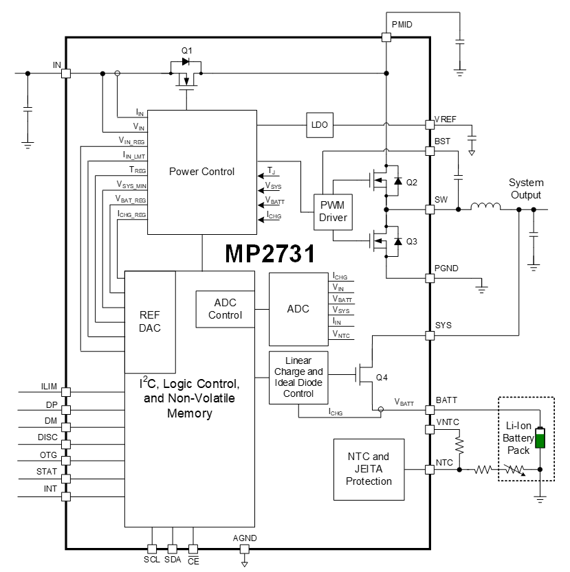

如何保证光伏电池板以最大功率为共享单车中控系统供电以及如何在光照不足的情况下控制备用电池无缝切换给系统供电,是整个光伏充电系统设计中的关键问题。 MPS 的最新一代单串锂电池充电管理解决方案
MP2731 完美适配光伏输入场合。图 8 显示了 MP2731 的功能架构。
图 8: MP2731 功能架构
MP2731 有三个核心优势:集成可编程输入电压环,内置的模数转换器(ADC),以及采用 NVDC 路径管理架构。下面介绍这些功能:
1. 集成可编程输入电压环: 通过控制输入电压环,即可调节光伏板的输出电压;
2. 内置 ADC: 采集输入电压和电流转换成数字信息存储在寄存器中,便于上位机计算光伏板的输出功率;
3. 采用 NVDC 路径管理架构: 可实现光伏电池板与备用电池对系统供电的无缝切换。

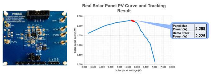

以 MP2731 为核心的光伏充电方案能够高效追踪光伏电池板的最大输出功率,实测跟踪精度可达96.8%(见图 9)。
图 9: MP2731 评估板及实测 MPPT 跟踪精度
