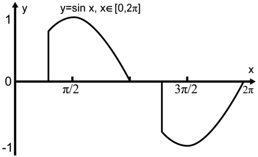

这个烤箱控制器的整个想法是使用 TRIAC 来实现所谓的交流相位控制。如果您等待 AC 波形过零并在稍后的某个已知时间打开 TRIAC,您将得到一个输出波形,该波形在 TRIAC 处于活动状态时保持与原始波形相同的频率和幅度。这限制了终端设备的功率,有效地调暗了它。存在其他调光方法,如波包控制(一种同步 BANG-BANG 范例;抱歉没有 EN WikiPedia),但它们超出了本项目的范围。

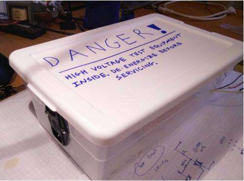

插头、端子和外壳 安全和便宜是这里的游戏名称,所以做这件事的首要任务是选择一个合理的围栏。我得到了一个便宜的带盖塑料桶,并为自己和周围的人写了一个漂亮而可怕的警告标签。插头的孔可以在侧面切割或钻孔,但需要注意防止材料开裂。

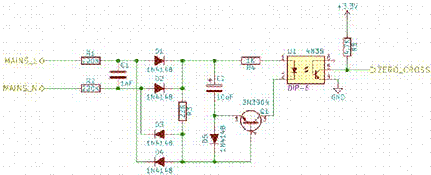

 隔离式过零检测器
当使用低压设备控制或测量高压电路时,在两侧之间采用某种电流隔离始终是个好主意;这可以通过电感、光学或电容来实现。还有一些其他的隔离方法,但这些是主要的。 Robert 的TRIAC 控制器和过零检测器使用墙上的变压器在与其交互之前将电源降压到更安全的 12V。该应用使用光隔离器来隔离高电压和低电压,其优点是比笨重的变压器更轻、更紧凑。与其他一些方法相比,它们对快速信号变化的反应很慢,但在像我们的应用程序这样的亚千赫兹速度下,这并不重要。

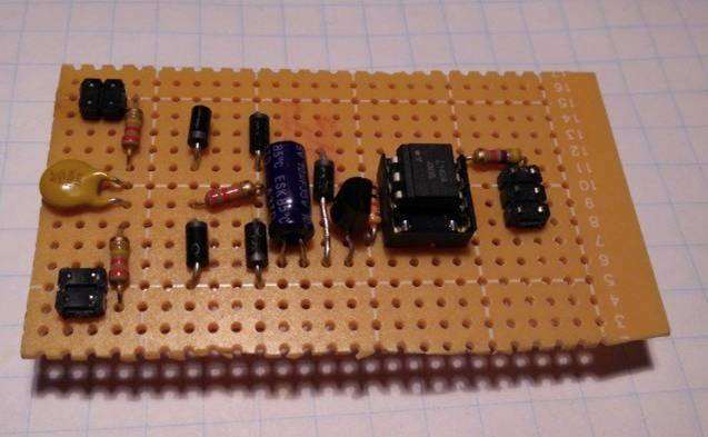

这个电路是从这里精心借来的。作者在详细解释电路方面做得非常出色,但快速总结如下:首先对电源波形进行滤波和整流。它的电压被分压,然后为 10uF 电容充电。当分压电压低于电容器上的电压时,比较器晶体管导通,激活光隔离器。输出有一个集电极开路,这意味着您可以在您的微控制器支持的任何 VCC 下操作它。我的穿孔板电路如下所示:
 令人满意的对称电路

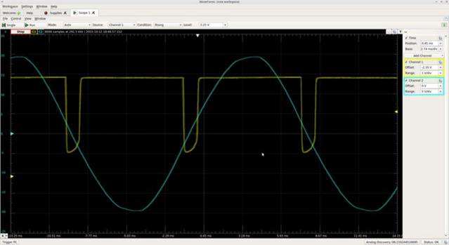

我用修改过的电源线和浪涌保护器对这个电路进行了独立于电路板其余部分的测试。叠加在交流正弦波上的过零检测器波形应如下所示(我使用降压变压器来拍摄。看在上帝的份上,不要将电源连接到示波器!):

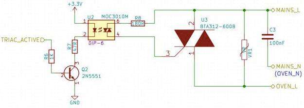

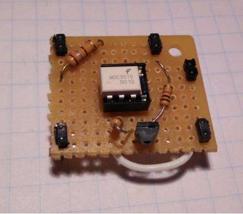

 接下来是 TRIAC 和隔离驱动电路。我之前提到过Andy Brown 的教程。我调整了他的 TRIAC 保护和驱动器电路以在美国这里的 120VAC 下工作,并按照他的散热考虑选择散热器。我们使用的 TRIAC 是BTA312。我们使用另一个光隔离器来驱动称为MOC310M的 TRIAC ,它需要 30 到 60mA 的电流才能打开。大多数微控制器不适合提供这种电流,因此我们使用通用 NPN 晶体管来提供它。 原理图如下所示:
VR1 是一个变阻器。它用作过压保护,以防交流线路出现尖峰。C3 是用于发射抑制的 275VAC 薄膜帽。那个可以被认为是可选的。MOC310驱动板电路如下:

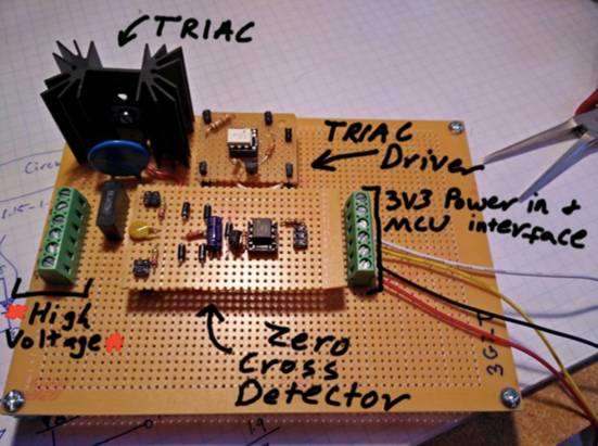

散热器、TRIAC、变阻器、滤波器盖和螺丝端子都位于与驱动器分开的主板上。一旦一切都通过标题连接到板上,它应该看起来像这样:

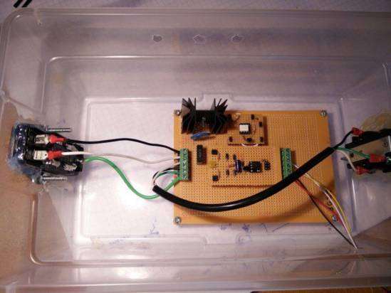

我使用主板角上的安装孔将其连接到外壳上。一旦一切都放在一起,你会得到这个:
现在你应该准备好开始了!正确连接电线(此页面很有帮助),将 VCC 和 GND 连接到面包板电源,然后拨动电源开关。如果您向 TRIAC_ACTIVE 线路施加 3.3V 电压,您应该在另一端获得 100% 的功率。
