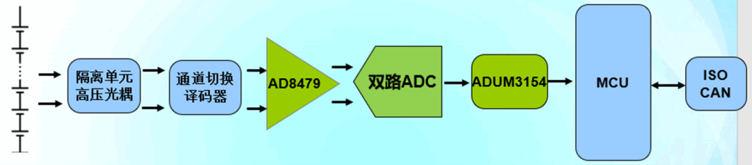

模拟分离方案特点
采用多路高共模电压运放和12Bit ADC采集电池电压,电池和采集板的隔离采用高压光耦做隔离;电池通道切换采用译码器。采集板和主控MCU做隔离,采集板和汽车主机采用隔离CAN通信。
该方案信号链路如下:
该方案特点:
●    8路高共模运放、多路高压光耦能够测量 120 个串联燃料电池
●    通道测量范围:±4V
●    隔离5V 单电源供电
●    2路CAN
●    总测量误差为 15mV
●    通讯周期100ms
●    工作温度:-40-85℃

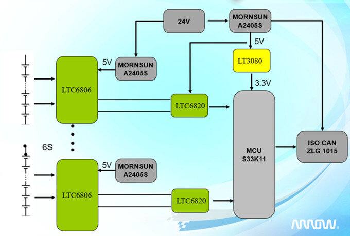

ADI AFE集成解决方案
针对燃料电池市场,ADI推出了业界唯一的AFE集成解决方案 — LTC6806。
LTC6806是一款燃料电池监控器,可测量多达144个串联燃料电池,总测量误差小于15mV。LTC6806包括36个输入通道,每个通道具有±5V测量范围,允许每个通道测量1至4个串联的燃料电池。
该方案的特点:
●    36 个测量通道可监控多达 144 个串联燃料电池
●    通道测量范围:±5V
●    电池组电压范围:–80V 至 150V
●    5V 单电源供电
●    可堆叠架构支持大型燃料电池组
●    内置式 isoSPI™ 接口
●    总测量误差为 15mV
●    只需 6.75ms 即可测量系统中的所有单元
●    具有内置噪声滤波器的 Δ-Σ 转换器
●    六个通用数字 I/O 或模拟输入
●    温度或其他传感器输入(可驱动放电、故障指示灯)
●    工作温度:-40-125℃
该方案的优势:
●    集成度高大量减少了高压光耦、译码器、隔离电源模块的使用,降低成本的同时可以降低PCB Layout难度,减小PCB尺寸
●    LTC6806内置滤波器可以有效降低汽车启动时的噪声干扰
●    LT6806内置ISO SPI接口,可做菊花链通信;方便多芯片或者多模组级联
●    整个系统方便做小型化,模块化设计;更容易匹配车厂的氢燃料电池组

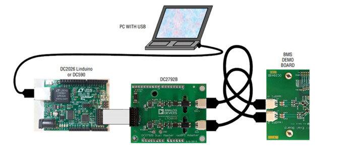

为了让用户更容易的评估LTC6806的性能,缩短项目开发周期,ADI提供演示DEMO,方便客户测试验证,缩短开发周期。
