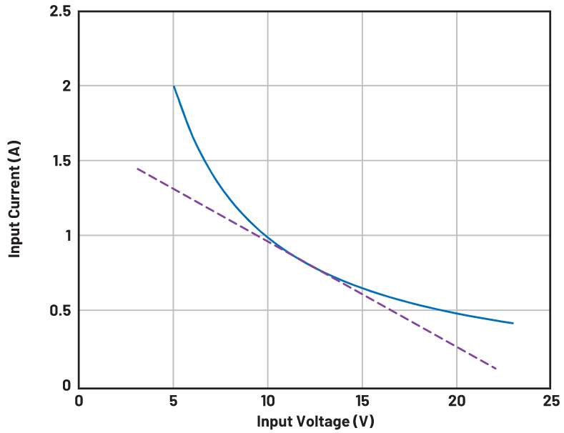

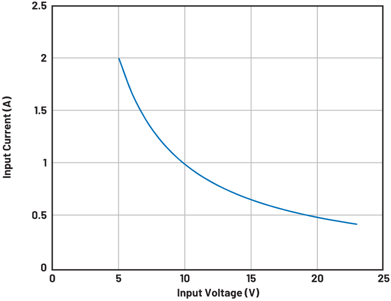

我们假设调节器可使VOUT保持恒定,且负载电流IOUT可以看作是一个恒定值,不会随VIN而变化。图1显示了IIN随VIN而变化的图。
图1.输入电流随输入电压的变化。
如图2所示,我们在工作点12 V处画了一条切线。切线的斜率将等于随工作点电压而变化的小信号电流变化。
图2.在12 V处添加了一条切线。
切线的斜率可视为转换器的输入电阻RIN或输入阻抗RIN = ZIN (f = 0)。频率f > 0时输入阻抗会发生什么,该点我们将在本文后续部分进行讨论。现在,我们假设在ZIN (f) = ZIN (f = 0)频率范围内该阻抗为常数。可以观察到有一点十分有趣:由于斜率为负,这个小信号输入电阻也为负。如果输入电压增加,电流就会减少,反之亦然。

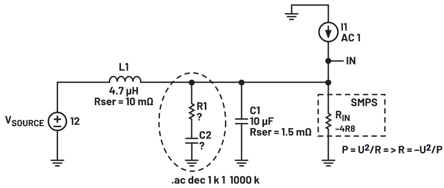

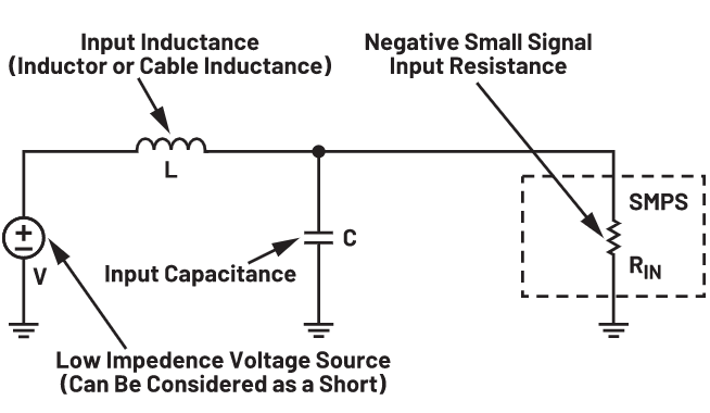

首先,我们可以看看图3中的电路,在该电路中,SMPS与其馈电中的输入电容和输入电感一起形成了一个由负电阻衰减的高Q值LC电路。如果负电阻在电路中占主导,则其会变成在接近谐振频率时产生无阻尼振荡的振荡器。在实践中,大信号振荡中的非线性度会对振荡频率及其波形产生影响。
该电路中的电感可以是输入滤波器的电感,也可以是线缆的电感。为使电路稳定,您需要使用正电阻来支配负电阻,以使电路衰减。而这样会出现问题,因为您不希望电感的串联电阻过高,否则就会增加散热,并降低效率。您也不希望电容的串联电阻过高,否则电压纹波将增加。
图3.SMPS的小信号模型及其输入网络。

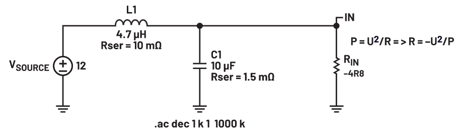

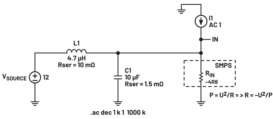

如果转换器的输入功率为30 W,则当电压为12 V时,可通过计算得到电阻为–122/30 Ω = –4.8 Ω。输入滤波器由LC滤波器组成。假设输入由低电阻电源馈入,则可以简化等效电路,并将其归结为图4所示的示例原理图,其中理想情况下电源为0 Ω。
图4.SMPS及其输入网络示例。
如果我们在仿真中增加了一个电流源,则可以按V(IN)/I(I1)计算输入端的小信号电阻。在LTspice中可轻松对该过程进行仿真。
图5.在网络中添加电流源激励(I1)。

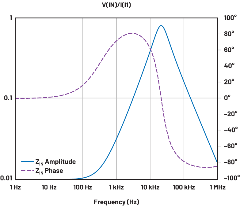

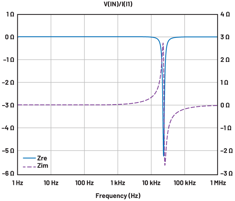

图6.在注入点的电阻仿真结果。

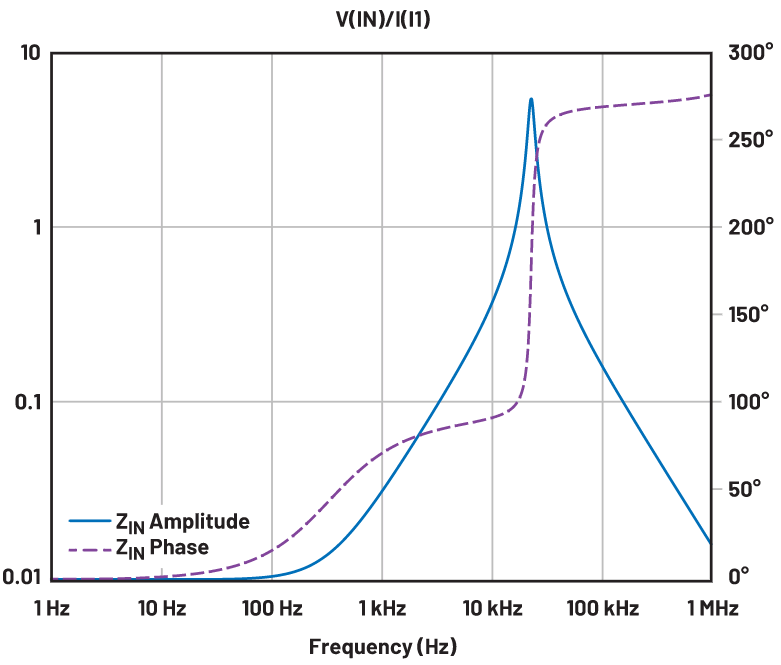

从阻抗图中可以看出,谐振峰值约为23 kHz。在LC电路的谐振频率附近,阻抗的相位在90°至270°范围内,这意味着阻抗的实部为负。我们也可以在笛卡尔坐标中绘制阻抗图,并直接查看其实部。此外值得注意的是,由于高Q,实部在谐振频率下变得非常大(–3 Ω)。
图7.笛卡尔坐标中与图6所示相同的阻抗。

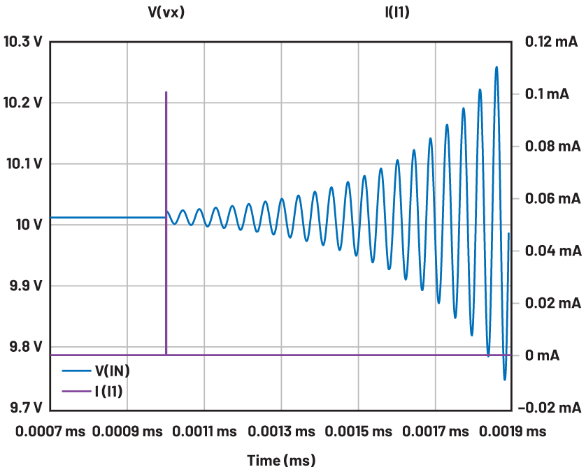

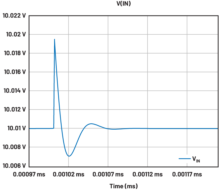

图8显示的是一个时域仿真,在1 ms时注入干扰瞬态电压,结果表明干扰瞬态电压会导致不稳定性。
图8.在1 ms时注入瞬态电压的仿真。

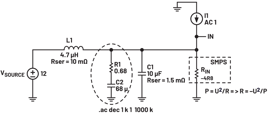

可以通过之前所述的额外电容与用于实现最佳阻尼的串联电阻来增加阻尼。参见图9中的R1和C2。
图9.在输入端添加了阻尼网络R1和C2。
额外电容的值必须等于或大于滤波器电容。在输入滤波器的谐振频率下,电容的电抗必须显著低于SMPS负电阻的绝对值,如果满足第一个条件,则通常为这种情况。
选择额外电容的尺寸是一个折中的方法。我们的一个设计目标是接近输入滤波器的临界阻尼。可以通过计算达到临界阻尼的并联电阻来实现这一目标,当并联电阻为电抗值的一半(Q = 1/2)时就会出现临界阻尼。这意味着输入滤波器的并联电阻应等于谐振频率下输入滤波器C和L的电抗的一半,而该输入滤波器与SMPS负电阻并联,SMPS负电阻则与所述(负)阻尼电阻RDAMP并联。
如果L/C × 1/(RL + RC)的值和|RIN|的值远大于
的值,则公式可简化为:
相对于阻尼电阻,应选择合理尺寸的阻尼电容。建议选择XDAMP = 1/3 × RDAMP,这意味着,如果上述L/C × 1/(RL + RC)和|RIN|远大于
的假设仍有效,则CDAMP = 6 × C。
输入将不会达到但会接近临界阻尼。如果可以容许更多的振铃,且设计裕度稳定,则可以使用较小的C。在本例中,
我们按照图10所示使用0.68 Ω和68 μF。图11和图12显示了干扰的时域响应和AC阻抗。
图10.使用建议元件值的阻尼网络。
图11.时域瞬态响应。
