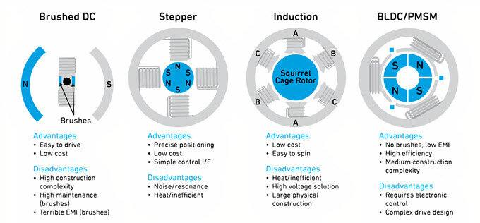

然而,BLDC所具有的优势也需要与其较高的成本和复杂的驱动要求一同考虑。图2比较了流行的不同种类电机配置,显示了它们的优缺点。尽管无刷直流电机操作和定子绕组内部结构略有不同,但它们与永磁同步电机(PMSM)很相似。
图2:用以说明流行直流电机主要优缺点的产品类型。(来源:Qorvo)

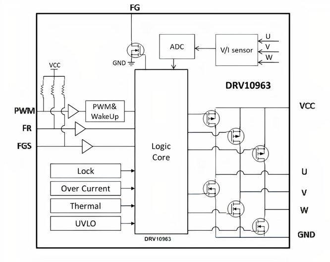

图5所示为一个低功率无传感器三相BLDC电机驱动器TI DRV10963的功能框图,该IC包含三个功率MOSFET,适合于最高5V/0.5A的BLDC电机,可用于驱动笔记本电脑和高性能处理器上使用的冷却风扇。DRV10963具有短路和过流保护功能,通过多路复用模数转换器(ADC)监测每个MOSFET的电流和电压。PWM输入可以用来控制并达到期望的电机速度。“FR”输入允许在启动时改变电机方向,“FG”输出提供电机速度信息。

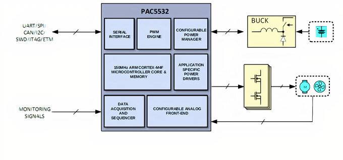

Qorvo PAC5532电源控制器适用于广泛的高速消费产品、工业和汽车中的电机控制等应用,包括电池供电电动工具、电动自行车和轻型混合动力汽车等。PAC5532适用于48~120VDC系统,集成有150MHz Arm Cortex-M4F 32位内核,具有全面且可配置的电源管理和驱动功能(参见图6)。
图6:电池供电电机控制应用中Qorvo PAC5532的简化配置框图。(来源:Qorvo)

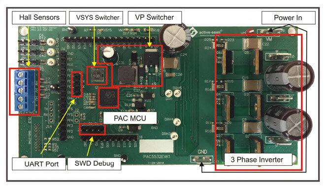

图7(来源:Qorvo)列出了评估套件的主要组件,包括PAC5532和三相半H桥(half H-bridge)逆变器组件。基于GUI的软件开发工具包可从Qorvo网站下载。

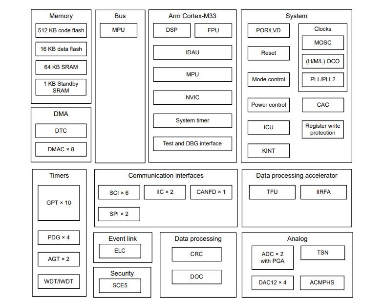

另一款电机控制IC是高性能Renesas RA6T2微控制器系列。该IC基于240MHz Arm Cortex-M33微控制器内核,包括一个基于硬件的加速器,用于加速复杂的电机控制算法和运行安全加密功能。它还集成了一组非常齐全的模拟功能,包括一个12位模数转换器(ADC)、一个12位数模转换器(DAC)、可编程增益放大器和高速比较器(参见图8)。
图8:基于Renesas RA6T2微控制器的电机控制器功能框图。(来源:Renesas)

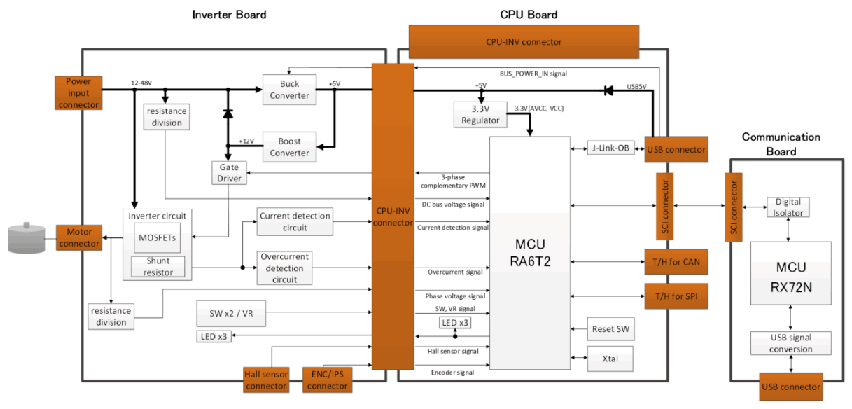

Renesas MCK-RA6T2评估套件可针对无刷电机驱动器设计提供一种方便实用的原型制作方法。该套件包括三个连接板:逆变器板、微控制器板和通信板,还包括一个小型无刷直流电机以及所有必需的电缆。MCK-RA6T2的功能架构如图9所示。
图9:Renesas MCK-RA6T2无刷电机评估套件的功能框图。(来源:Renesas)
