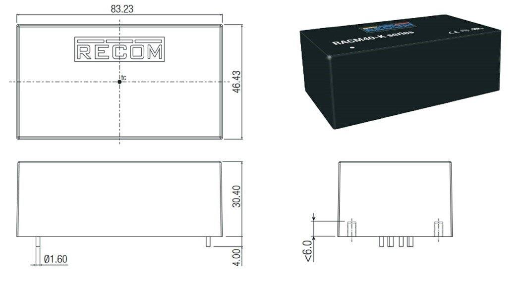

电气安全的一个主要要素是集成AC/DC电源。由于家庭护理设备通常小巧便携,因此板载AC/DC模块很受欢迎。RECOM的产品系列涵盖了额定功率18W、30W和40W的模块且符合许多要求,均具有2 x MOPP(最低240VAC)认证、II类无接地运作并符合BF等级的患者漏电流的允许值。所有模块的输入范围都至少低至90VAC以包含115VAC标称值低20%时的家庭护理规范。 一个示例产品是 RACM40-K(图 2),它是封装AC/DC转换器,尺寸仅1.8” x 3.2” x 1.2”。 该模块可在85°C的温度下工作(降额)并具有常用的5V至48VDC的单输出电压可选。除了5000m海拔高度的医疗2 x MOPP的认证以外,RACM40-K还通过了IT、多媒体、家居和工业安全标准的认证,可用于III类过电压的环境。
图 2:适用于家庭护理医疗设备的 RECOM RACM40-K 40W AC/DC转换器

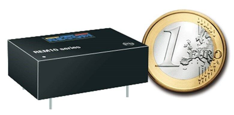

家庭医疗设备的隔离式外部接口通常需要隔离电源,RECOM的1W至30W DC/DC转换器可提供这些电源。这些部件具有2 x MOPP隔离等级和多种输入/输出电压选项。一个示例产品是REM10 系列(图 3),紧凑的DIP24封装提供10W功率,具有4:1的宽输入范围,患者漏电流仅2µA。能量敏感的电池供电应用可以选择关断控制来将待机功耗限制在12.5mW。
图 3:RECOM REM10系列 – 10W,2 x MOPP认证的DIP 24 DC/DC 转换器
