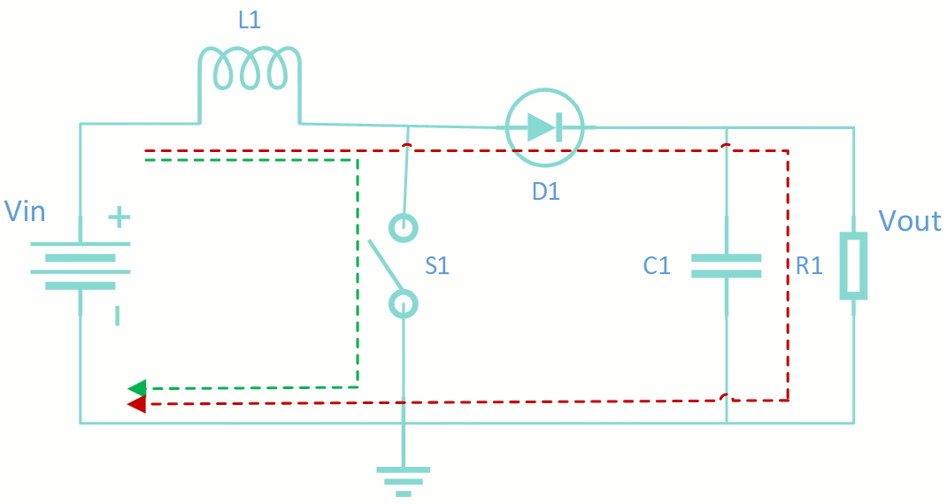

为了解Boost电路原理,我们以常规非同步升压为例,讲述BOOST电路的工作方式,下图为BOOST电路的基本架构(若把二极管换成MOS管,则构成同步升压架构):

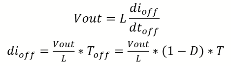

1.当开关S1闭合时,Vin给电感L1充电,见绿色充电路径,充电时间
=占空比D*开关周期T。
根据电感的伏安特性关系,
,其中
是电感电流的变化量,
是电感电流变化持续的时长。
是充电时电感电流的变化量
是电感充电时长
2.当开关S1断开时,电感中的能量会通过二极管给负载放电,见红色放电路径,与此同时,Vin也会通过二极管给负载放电,两个电压叠加到Vout实现升压,放电时间:
是放电时电感电流的变化量
是电感放电时长
3.一个开关周期内,充电和放电的电流变化相同,系统才能稳定
结合1和2,得公式:
由于D<1,得Vout>Vin,实现升压。
升压过程本质是电感能量传递的过程,开关S1重复进行通断操作,会使得输出端既可以得到一个高电压,又可以保持一个持续的稳定电流。

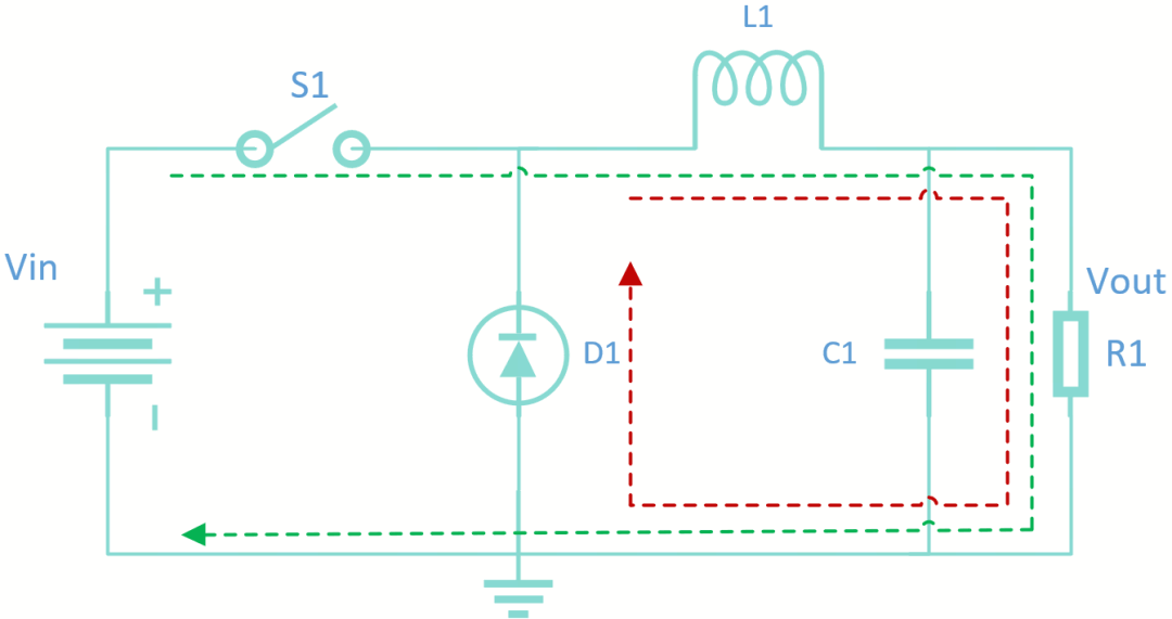

降压电路也称BUCK电路,常规的非同步BUCK电路由电感、二极管、开关、电容组成,对于非同步buck电路,也可以理解为电路有一个开关,通过不断开启和关闭,由二极管对电感续流放电,如下图:
1.当开关S1闭合时,Vin给电感L1充电,见绿色充电路径,电感电流不断增加,加在电感两端的电压是
,和升压是相同的计算方法,
是充电时电感电流的变化量
是电感充电时长
2.当开关S1断开时,由于电感上的电流不能发生突变,此时反向的二极管派上用场,为电感的放电提供了路径,见红色放电路径,这里二极管也称续流二极管,放电时长:
电感放电能量为:
是放电时电感电流的变化量
是电感放电时长
3.BUCK同BOOST一样,工作本质都是对电感的充放电过程,BUCK稳定之后,电感的充放电电流是相等的。
结合1和2,得公式:
由于D<1,得Vout<Vin,实现降压。

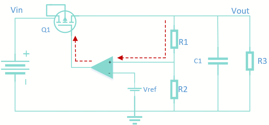

LDO主要由功率MOS管、运放、基准电压和反馈电阻组成。
主要工作流程是Vout电压通过分压电阻分压,分得的电压和基准电压Vref进行比较,通过运放比较后,输出的电压来控制PMOS栅极,增加PMOS输出电流,从而提升Vout输出,见如下红色路径:
那么,LDO是如何稳定输出电压的呢?当LDO负载变化时,VOUT会随之降低,两个电阻R1、R2分压的电压也会降低,和运放比较后,运放的输出电压也随之下降,从而PMOS管栅极电压Vg降低,由于VIN不变,Vgs电压会增加,从而提高PMOS的输出能力,输出电流的增加,就会让VOUT再度上升,从而使VOUT一直保持平稳的输出。

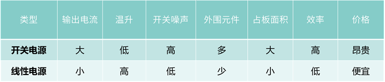

优劣势
上面讲述了开关电路(BOOST电路、BUCK电路)和线性稳压器LDO的基本工作原理,但是什么时候用开关电源,什么时候用线性电源呢?这就要从工程师所关注的性能指标来综合决定了:输出电流、温升情况、开关噪声、外围器件、效率、价格等。

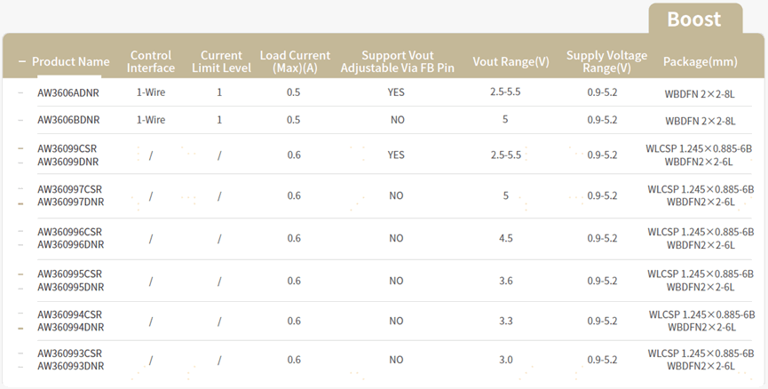

01 Boost
Boost多用在电池供电的低压产品中,如手机/平板的USB OTG、穿戴产品监测模块供电等。
在艾为Digital Smart K、Smart K、高压马达驱动等产品中,也都能看到电感升压和Charge Pump升压产品的身影。
艾为BOOST主推型号

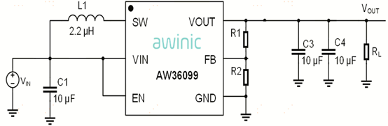

以艾为明星Boost产品AW36099系列为例,其是一款静态电流仅为1uA的高效率超低功耗同步升压转换器。适用于一切采用碱性电池、镍氢电池、锂锰电池、锂亚电池及其它可充电锂离子电池供电的电子设备,特别是对电池使用时间及寿命有较高要求的便携及可穿戴电子设备、各类NB-IoT应用等。
AW36099系列有CSP和DFN两种封装形式,有可调输出版本,同时也有2.5V、3.0V、3.3V、3.6V、4.5V、5.0V固定电压输出版本,方便工程师灵活选择,典型应用电路如下:

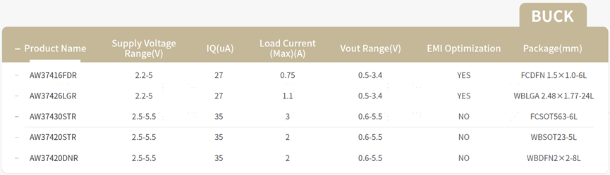

为适配更完善的降压方案,艾为BUCK产品有常规2A/3A输出电流的降压芯片,同时也配备了专给射频PA供电的APT BUCK,其工作电压低、输出电流高成为一大亮点。
艾为BUCK主推型号

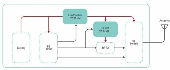

针对NB-loT系统方案,艾为有专为射频PA供电的APT Buck。射频系统正常工作时,BB根据RF PA的发射功率配置它的供电电压,RF PA的发射功率强时,供电电压高,RF PA的发射功率弱时,供电电压低。
AW37416/37426根据BB给出的控制信号实时调整输出电压,实现APT功率追踪,动态调整PA供电电压,降低不必要的功率损耗,最终实现系统效率最佳化,可参考如下基本应用框图:

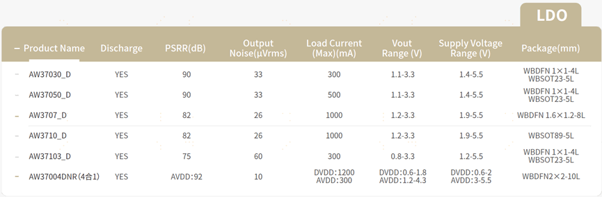

03 LDO
在常规电子类产品中,低电压小电流的系统日益增多,LDO在电子系统中随处可见。
艾为LDO主推型号
艾为LDO产品系列非常丰富,覆盖从300mA到1200mA输出电流的应用。300mA和500mA输出电流档位的LDO有SOT23-5L的常规封装,同时也有DFN1X1的超小封装,节省PCB摆件面积;大电流1A输出的LDO以及转给Camera供电的4通道PMIC,拓展了LDO的应用场景。
艾为AW37030和AW37050系列具备高PSRR(90db)和低Noise(33uV)的特性,为常规Camera供电带来了福音,多样化的输出电压(1.1V-3.3V)也是其一大亮点。
主打超低功耗的AW37103系列为纠结功耗工程师们带来了答案,超低的静态功耗(2uA)是其最大的亮点,兼备了固定输出电压版本(0.8V-3.3V)和可调输出版本。
AW3707/AW3710系列,主打大电流输出,同时具备可调输出和固定输出版本,其独特的封装在芯片散热上具有明显的优势。
