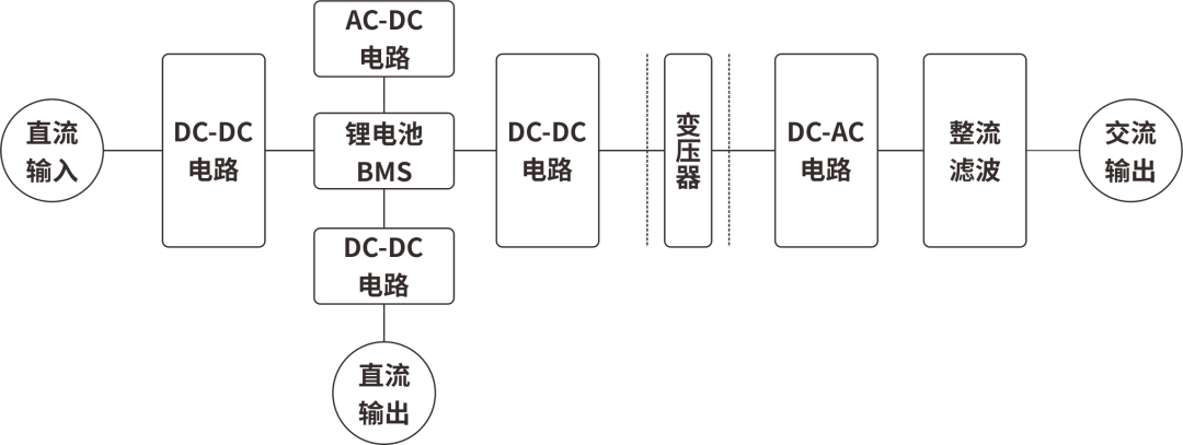

从电路上分析,整个户外电源的组成模块如下:
各单元拓扑图:

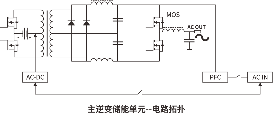

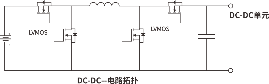

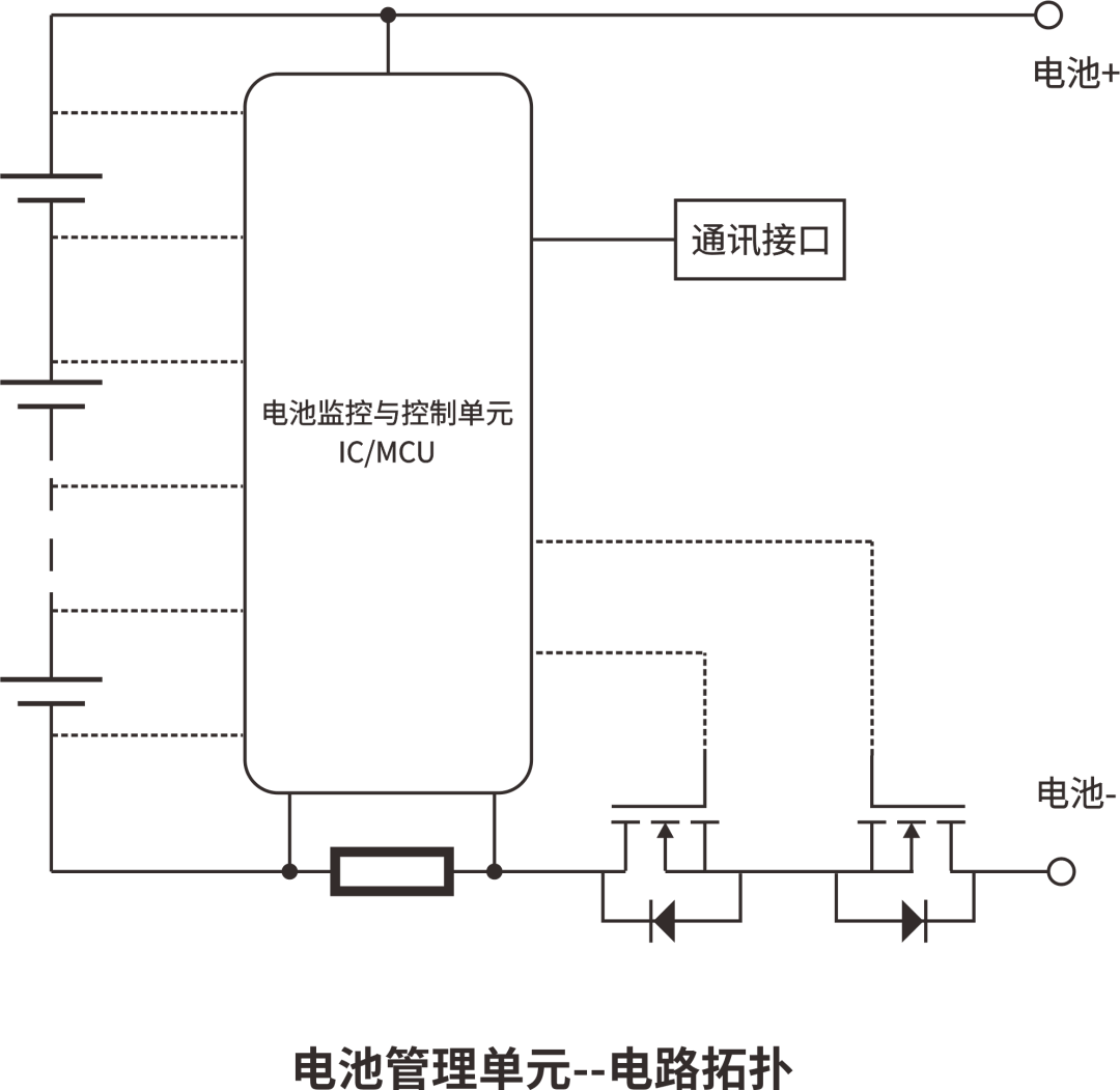

各单元拓扑图:在这其中,出现
频率之高,让人为之侧目。不难看出,MOSFET这一功率器件,在户外电源应用中占据关键地位,高品质的MOSFET,让户外电源的电气品质进一步提升。

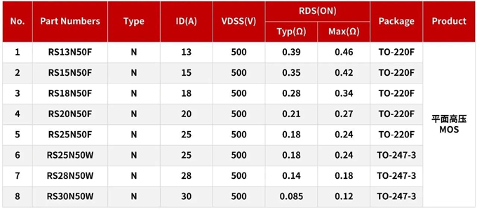

在主逆变储能单元中,根据不同的逆变器功率需求选择不同参数的产品,瑞森半导体推荐使用平面高压MOS系列:
1、300W 推荐RS13N50F型号及以上规格选型
2、400W 推荐RS15N50F型号及以上规格选型
3、500W 推荐RS18N50F型号及以上规格选型
4、600W 推荐RS20N50F或RS25N50F型号及以上规格选型
5、800W 推荐RS25N50W或RS28N50W型号及以上规格选型
6、1000W 推荐 RS30N50W型号及以上规格选型
平面高压MOS推荐 :

瑞森半导体低压MOS系列使用SGT工艺比普通沟槽工艺挖掘深度深3-5倍,栅电极下方增加一块多晶硅电极,即屏蔽电极或称耦合电极;实现屏蔽栅极与漂移区的作用,减小米勒电容以及栅电荷,使器件的开关速度加快,开关损耗低。
SGT技术的加持,独特的器件结构和掩膜版图设计提升了产品的耐用度,并同时减少了芯片面积,用更低的导通电阻,更小的栅电荷Qg,实现更低的导通及开关损耗;优异的EMI优势和抗雪崩EAS能力,可以为用户带来更高的使用效率,更舒适的使用体验。

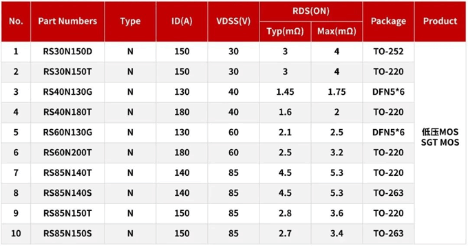

在DC-DC单元中,推荐使用瑞森半导体低压MOS-SGT系列:
1、12V推荐RS30N150D、RS30N150T、RS40N130G、RS40N180T型号
2、24V推荐RS60N130G、RS60N200T型号
3、48V推荐RS85N140T、RS85N140S、RS85N150T、RS85N150S型号
低压MOS-SGT推荐:
