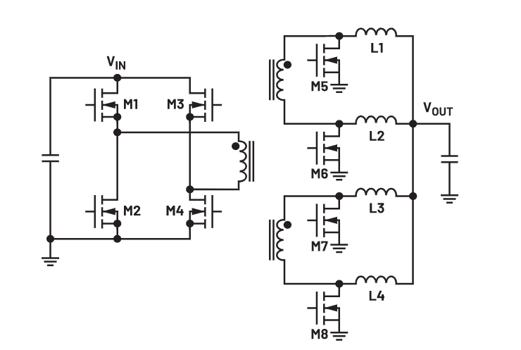

图2显示了基于变压器的稳压器的一个代表性示例的电路图。该稳压器电路具有一个降压变压器,其副边上有两个次级绕组和一个电流倍增器结构。可以设计更多的次级绕组来实现更高的输出电流和功率密度,并且副边上不需要额外的控制信号。通过适当的控制电路和策略,图2中的多个示例稳压器电路可以很容易地并联起来,以便为各种高性能微处理器提供所需的电流。因此,本文通篇以图2所示的稳压器电路为例。

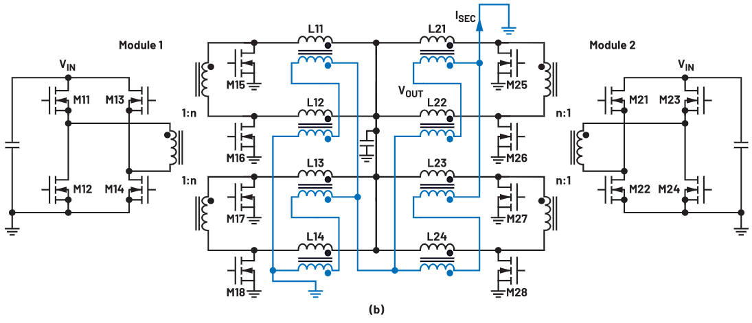

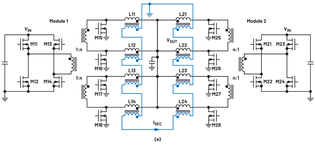

在采用TLVR结构的基于变压器的稳压器中,电路中的所有输出电感都被TLVR电感取代。此外,当在基于变压器的稳压器中应用TLVR结构时,有两类方案可以实现,这为此结构的实施提供了很大的灵活性。图3以图2所示的两个并联稳压器模块为例,显示了这两类实现的电路图。图3a中的实现称为串联连接,因为TLVR电感的所有次级绕组都是串联。图3b所示的另一种实现称为串并联连接。在模块1中,L11和L12的次级绕组串联连接,然后与串联连接的L13和L14的次级绕组并联。模块1中TLVR电感次级绕组的这种连接最终与模块2中的对应连接串联,如图3b所示。类似地,当两个以上的基于变压器的稳压器模块并联连接时,可以将图3所示的TLVR结构实现两次。
设计和实现上增强的灵活性并不会增加控制的复杂性。采用TLVR结构的基于变压器的稳压器的两种实现采用相同的控制方案。这里以三个模块并联的基于变压器的稳压器为例来介绍控制方案。在不同稳压器模块的控制信号之间插入相移。模块1和模块2之间插入的相移为60°,模块2和模块3的控制信号之间插入60°的相移。如果有N个模块并联,则两个相邻模块之间插入的相移为180°/N。

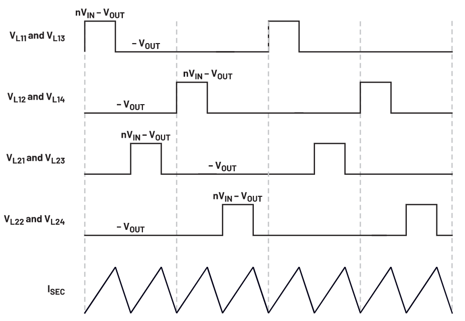

基于所提出的控制方案,可以推导出施加到所有TLVR电感的电压。图4总结了两个模块并联的基于变压器的稳压器中所有TLVR电感的电压波形。由于图3中的两种实施方式具有相同的控制信号,因此电感电压波形也相同。还可以观察到,L11和L13具有相同的电压波形,L12和L14也是如此。这些电感电压波形有效地解释了为什么图3b中的串并联连接是合法的。TLVR电感副边的电流Isec具有高频纹波,其频率为主降压变压器原边中的MOSFET开关频率的4倍。当N (N > 2)个模块并联时,Isec的电流纹波将处于更高的频率(2N×开关频率),并且Isec的幅度可能进一步降低。因此,所提出的相移控制方案不仅能够减小输出电压纹波,而且可以有效抑制Isec的纹波,从而降低TLVR电感副边的传导损耗。
此外,采用TLVR结构的基于变压器的稳压器中不需要额外的电感。与额外电感相关的额外成本和损耗也就不存在,因此系统的效率和成本大大受益。由于变压器降压比很高(n很小),因此与采用TLVR结构的无变压器稳压器相比,TLVR电感的电压显著降低。所以,没有必要在TLVR电感的副边引入额外补偿电感Lc来抑制电流纹波。有关TLVR电感电压的详细信息可参见图4。在这种情况下,电路中的寄生电感和TLVR电感的漏感在TLVR电感副边的电流(Isec)整形中起着关键作用。为了进一步提高负载瞬变期间的动态性能,降低TLVR电感副边的漏感和寄生电感很重要。

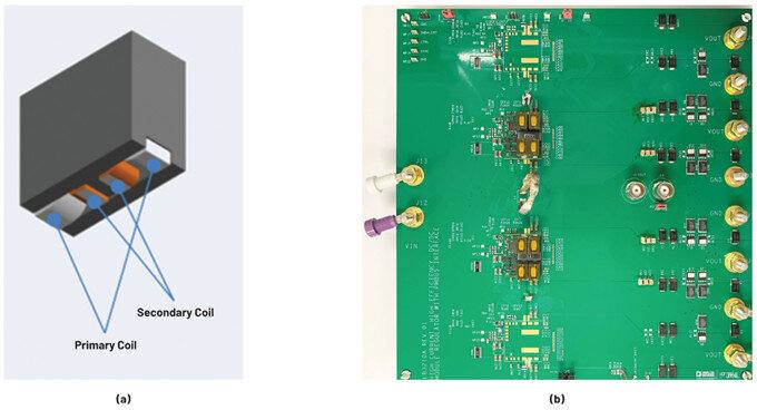

我们设计并构建了采用TLVR结构的基于变压器的稳压器模块的两种实现方案,包括串联版本和串并联版本。图5a显示了典型TLVR电感的3D模型。构建的模块原型参见图5b。两个版本的尺寸与无TLVR结构的版本相同。换句话说,无论实施串联连接还是串并联连接,采用TLVR电感以实现TLVR结构都不会增加稳压器模块的尺寸。

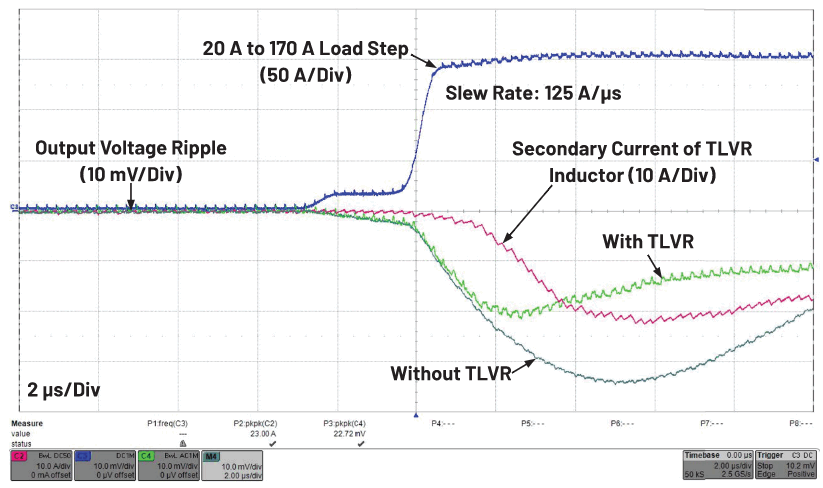

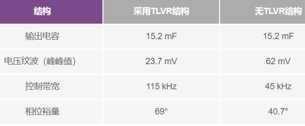

使用所构建的原型成功展示了采用TLVR结构的基于变压器的稳压器的极快负载瞬变性能。实验设置由两个并联运行的稳压器模块组成,如图5b所示。TLVR电感的副边没有安装额外电感。负载瞬变在20 A至170 A之间,摆率为125 A/µs。图6所示的基线比较以串并联版本为例,清楚地展示了采用TLVR结构的基于变压器的稳压器的出色负载瞬变响应。为了进行公平比较,无TLVR结构的情况是通过断开TLVR电感副边连接来实现的。当负载电流从20 A上升到170 A时,采用TLVR结构的基于变压器的稳压器可以更快速地调节输出电压,峰峰值电压纹波要低得多。

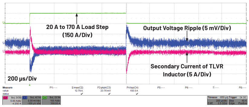

经过进一步改进,采用TLVR结构的基于变压器的稳压器可实现极快的负载瞬变响应。详细的瞬变波形如图7所示。在从20 A到170 A的相同瞬变下,得益于TLVR结构带来的极快响应,峰峰值输出电压纹波仅为23.7 mV。采用TLVR结构大大加快了动态响应,峰峰值输出电压纹波因此降低62%。测得的115 kHz的高控制带宽也证明了TLVR结构能够实现极快的负载瞬变响应。详细比较总结在表1中。

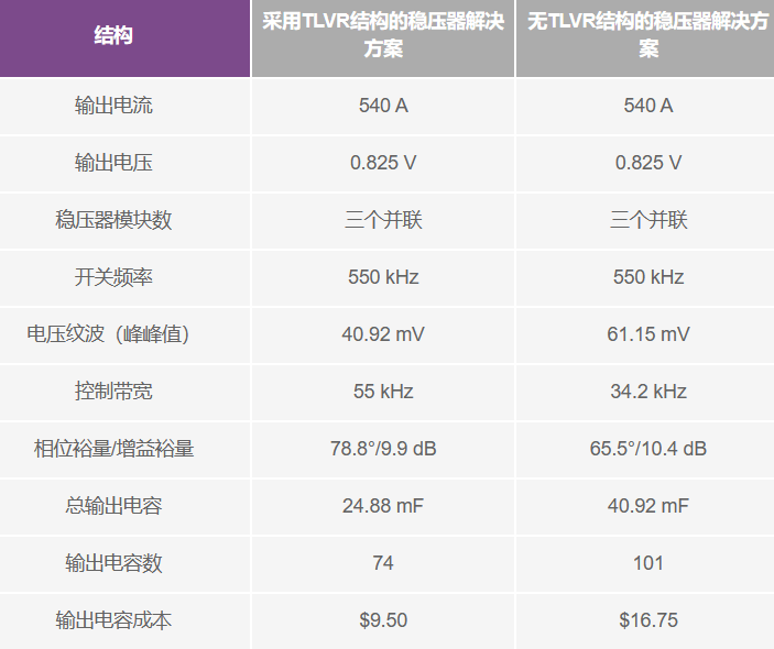

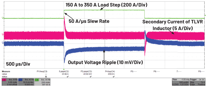

为了进一步展示将基于变压器的稳压器与TLVR结构相结合的优势,本节介绍一个基于变压器的稳压器的案例研究,其规格要求来自实际应用。采用和不采用TLVR结构的两种基于变压器的稳压器解决方案都进行了实现和测试,以提供0.825 V/540 A供电轨。规格和测试结果的详情总结在表2中。在相位裕量和增益裕量相当的情况下,采用TLVR结构的基于变压器的稳压器解决方案实现了比不采用TLVR结构的稳压器解决方案高61%的控制带宽。因此,这再次证明了TLVR结构支持极快的瞬变,如图8所示。峰峰值输出电压纹波仅为40.92 mV,比0.825 V输出电压的5%还低。
与不采用TLVR结构的稳压器解决方案相比,采用TLVR结构的稳压器解决方案节省了39%的输出电容,但仍实现了低得多的峰峰值电压纹波。因此,输出电容数量减少27%,导致系统解决方案尺寸大大减小。此外,由于TLVR结构支持极快的瞬变响应,输出电容的成本可以减少43%。
一般来说,采用TLVR结构的基于变压器的稳压器具有极快的动态响应,可以有效减小输出电容,同时在快速负载瞬变期间仍能保持低输出电压纹波。另外,采用TLVR结构的基于变压器的稳压器中不需要额外的电感。因此,采用TLVR结构的基于变压器的稳压器解决方案不仅可以显著减小解决方案总体尺寸,还能大幅降低解决方案成本,尤其是输出电容成本。两种可用实现方案进一步带来了很大的灵活性,同时控制复杂性并未增加。
