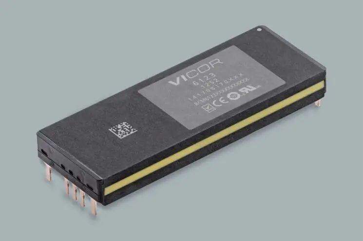

针对前端解决方案,Vicor的母线转换器模块(BCM)可将HVDC转换为隔离式SELV输出,以此实现48V配电,并提供集成PMBus控制、EMI滤波和瞬态保护。在封装上,BCM有ChiP或Vicor集成适配器(VIA)两种规格,可简化冷却系统的设计。
现在,这个系列有73款BCM产品可供选择,从800V扩展到48V输入,具有各种K因数。以BCM6123TD1E5135T01为例,这是一款高效的母线转换器,在260至410VDC的母线上运行,提供32.5至51.3VDC的隔离二次电压。产品具有低噪声、快速瞬态响应以及出色的效率和功率密度,同时顶部和底部的热阻抗也非常低。
图2:Vicor公司BCM6123高效母线转换产品
(图源:Vicor)

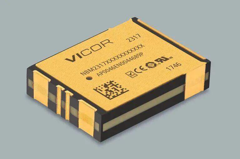

开放式计算项目(OCP)联盟不仅为分布式48V服务器背板架构带来了开放式机架标准V2.2,还为AI开放式加速器模块(OAM)带来了48V标准工作电压,这些标准要求48V至12V与12V至48V要能够兼容。为了实现12V与48V的混合方案,Vicor准备了NBM2317双向转换解决方案,该转换器可实现双向的48V/12V高效转换。
在降压工作模式下使用K:1/4,而在升压模式下则使用K:4/1,两个方向均提供效率相同的处理能力。无论是将传统板集成到48V基础设施中,或将新推出的GPU集成到传统12V机架中,都可以利用NBM2317轻松完成,增加了云数据中心提供商在方案部署上的灵活性。
图3:48V/12V双向转换器NBM2317

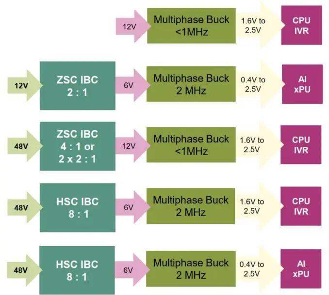

在新兴的48V电力转换生态系统中,英飞凌为数据中心和AI应用提供了全套解决方案,并以较高的功率密度实现从48V到负载点的高效转换。针对48V供电架构,英飞凌推出了全新的中间总线转换器(IBC)解决方案,即所谓的混合开关电容(HSC)和零电压开关型开关电容(ZSC)。

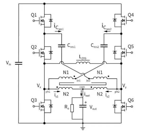

英飞凌方案中的HSC由6个MOSFET组成(Q1~Q6),分为两条支路并通过两个飞跨电容和一个称为多抽头自耦变压器(MTA)的磁性器件连接。其中,MTA由4个绕组串联而成,共用同一磁芯。借助其励磁电感,零电压开关(ZVS)操作得以实现高频运行。
图5:混合开关电容(HSC)内部结构
(图源:英飞凌)

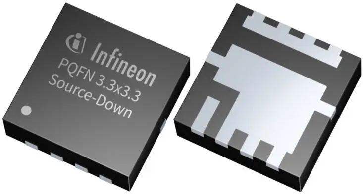

HSC具备较高的功率密度和效率,关键因素是采用了品质因数出色的低额定电压MOSFET。例如,在8:1配置中,电压轨为48V的HSC可在Q3和Q6上使用额定电压为25V的MOSFET。IQE006NE2LM5就是一款OptiMOS 25V低压功率MOSFET,它采用PQFN3.3x3.3封装,易于PCB布线,全新的源极底置封装将当前标准RDS(on)降低了约30%。
图6:采用PQFN3.3x3.3封装的OptiMOS 25V低压功率MOSFET(图源:英飞凌)
针对ZSC拓扑,英飞凌推出了48V(或54V)输入系统两级架构,主要用于高性能处理器(CPU、GPU、SoC、ASIC等)供电。该架构可在不影响性能的前提下,面向不同功率水平进行灵活实施和扩展。英飞凌专有的零电压开关型ZSC通过功率器件的软开关操作实现了电容式能量传输,显著提高了48V至中间总线电压的效率和功率密度。ZSC可轻松实现“向下兼容”或“模块化”设计。ZSC的双向能量传输能力为电源设计人员带来了极高的灵活度,传统的12V系统可以轻松、安全地过渡到48V设施。ZSC拓扑涉及的主要产品有:OptiMOS 5/6功率MOSFET、EiceDRIVER栅极驱动器以及XMC系列微控制器等。
