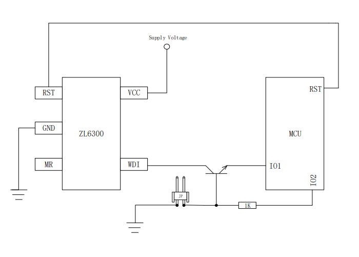

应用于初始化加载时间长的系统
利用ZL6300的WDI引脚确实可以防止系统死机。但有一种特殊情况:就是对于初始化加载时间长的系统,加载时无法喂狗,超过ZL6300看门狗定时器溢出时间,系统就会复位。那么是不是就不能用ZL6300了?答案是否定的,下面我们就来讨论下对于初始化加载时间长的系统的应用示例:
图2 ZL6300应用于加载时间长的系统
示例说明:JP短接时,三极管截止,WDI引脚处于高阻态,ZL6300内部自动喂狗,便于烧录调试时,ZL6300不会输出复位信号,顺利完成系统固件烧录。当系统运行时,JP开路,三极管的状态受控于IO2,系统加载时间过长时,在MCU加载系统前就需要将IO2拉低,此时三极管截止,WDI引脚也处于高阻态,IO1不需要喂狗,ZL6300也不会输出复位信号。等系统加载完成后,先把IO2拉高,三极管导通,再用IO1周期性喂狗,系统进入正常运行状态。这样就可以应用于加载时间长的系统了。
