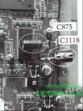

    收到同行送来的故障机壹台LG 42LG50FR型液晶彩电,晚上遥控关机后,第二天早上遥控和按键均无法二次开机,此时待机指示灯为红色,断电后重新上电,指示灯为蓝色且不断闪烁,然后喇叭中“嘭”的一声响,随后无任何反应,这时断电后再上电,二次开机正常,且一直正常。该机主板型号为EAX40043808,冷机时测得电源板输出的12V、24V、5V电压均正常,BL-ON信号(插座P204 11脚ON/OFF)电压为0V,逻辑板上蓝灯亮,说明电源基本正常,问题在主板上。由于待机时无法二次开机,所以检查待机电压形成电路,如图1所示。
       将电路板放在冰箱中冷东约1min取出,上电测量3.3V电压正常,但1.2V电压为1.178V,偏低。代换C1118(100uF/16V )、C875( 10uF/16V)后试机,故障机修到这里,终于修好值得探讨。。这时测得1.2V电压在开机瞬间迅速由1.229V降为1.206V,随后一直稳定在1.206V。 C1118、C875在主板上的位置如图2所示。
