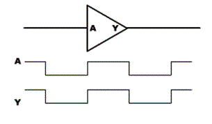

2 缓冲器
缓冲器(例如74VHC244),缓冲器增加驱动能力以增加可连接的信号线的数量,并执行波形整形。缓冲区不执行逻辑操作,示意图如图2。
图2 缓冲器的操作

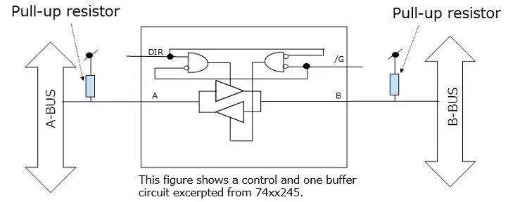

3 双向总线缓冲器(收发器)
双向总线缓冲器(收发器),比如74VHC245。双向总线缓冲器(收发器)是一种其I/O引脚可配置为输入和输出以接收和发送数据的逻辑电路。由于收发器允许通过控制信号(DIR)更改信号方向,所以它沿着总线传输,双向传输数据。图3显示了收发器的应用示例。双向使用总线信号时,将总线输入和总线输出都通过上拉电阻连接到VCC或GND,以防止在控制信号(DIR)切换信号时输入信号变为开路(未定义)。切换信号时请注意不要将输出与总线输出短路。
图3 双向总线缓冲器的应用示例

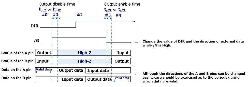

我们来看一下图3这个系统的逻辑情况,通过在/G为高电平时更改DIR的值,可以轻松更改A和B引脚的方向。/G为高电平时,更改DIR的值和外部数据的方向。在周期#0,数据从B传输到A。在周期#1,A引脚处于高Z状态。因此,输出数据无效。在周期#2,更改DIR的值和外部数据的方向。在周期#3,启用A和B引脚。然后,输出数据在周期#4开始时保持稳定。在周期#4,数据从A传输到B。详细输入和输出逻辑关系如图4所示。
图4 双向总线缓冲器的逻辑示意

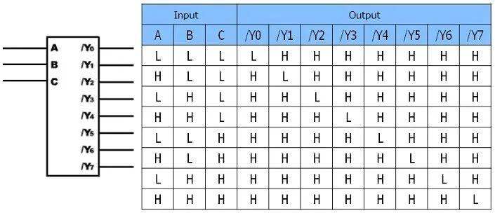

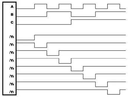

解码器也是一种典型的组合逻辑电路,我们以VHC138为例进行逻辑解读。解码器将N个编码输入的二进制信息转换为最多2N个独特输出。它通常用于增加端口数量和生成芯片选择信号。图6显示了3对8解码器(即具有三个输入和八个输出的解码器)的逻辑符号、真值表和时序图。
图6 3对8解码器的逻辑符号和真值表以及时序图

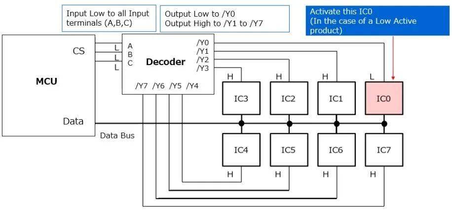

图7则显示如何使用3对8解码器从三个输入(A、B和C)生成八个芯片选择信号。当A、B和C都为低电平时,只有/Y0输出提供逻辑低电平,所以选择IC0。图7表明,通过三个输入的组合,可以从最多八个芯片中选择任意芯片。
图7 3至8解码器的时序图
