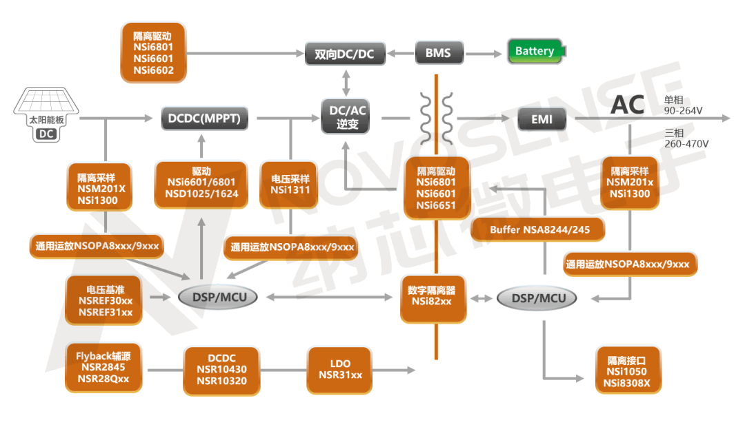

图2:纳芯微应用于光伏逆变器的解决方案
如上图所示,框图中包含逆变器和储能两个部分,逆变器主回路是太阳能板DC/DC到逆变DC/AC,最后输出交流电到电网。图中上方的回路是储能部分,通过双向DC/DC为电池充电,电池可以通过双向DC/DC放电,然后通过逆变器回路DC/AC输出交流电到电网。
上述系统的DC/AC或DC/DC部分,都是通过功率器件和驱动电路实现的,其中用到的功率器件,如MOSFET、碳化硅(SiC)或IGBT等,驱动电路主要方案是使用隔离驱动IC。纳芯微带米勒钳位功能的单管隔离驱动NSi6601、电流型输入单管驱动NSi6801和隔离半桥驱动NSi6602均在上述系统中有着广泛的应用,并已向光伏头部客户量产出货。
NSi6801是一款高可靠性E-Diode输入单通道隔离栅极驱动器,通过VDE 增强型隔离安规认证,驱动侧电源电压最高35V,有9V/13V UVLO版本可选;5A峰值Source/Sink输出电流,具有高CMTI(±150kV/us)特性,典型传播延迟为75ns,35ns最大脉宽失真,工作环境温度为-40℃-125℃。可广泛应用于DC-AC太阳能逆变器、UPS和电池充电器以及隔离DC/DC和AC/DC电源等应用中。
