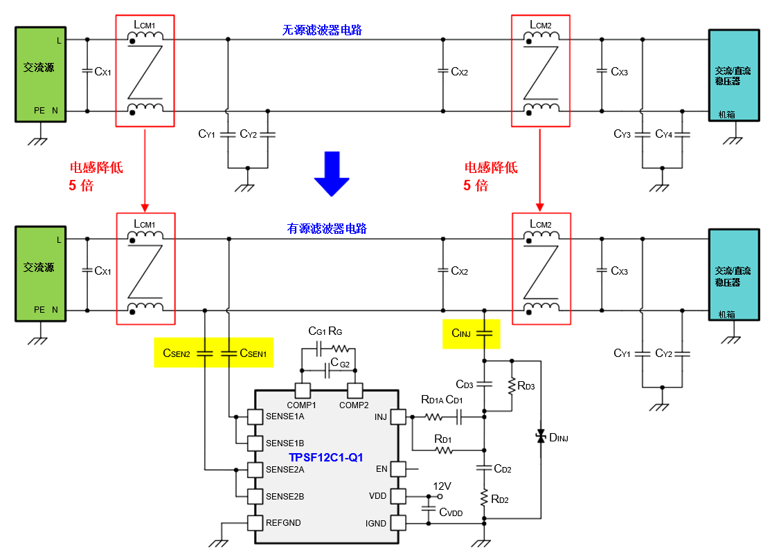

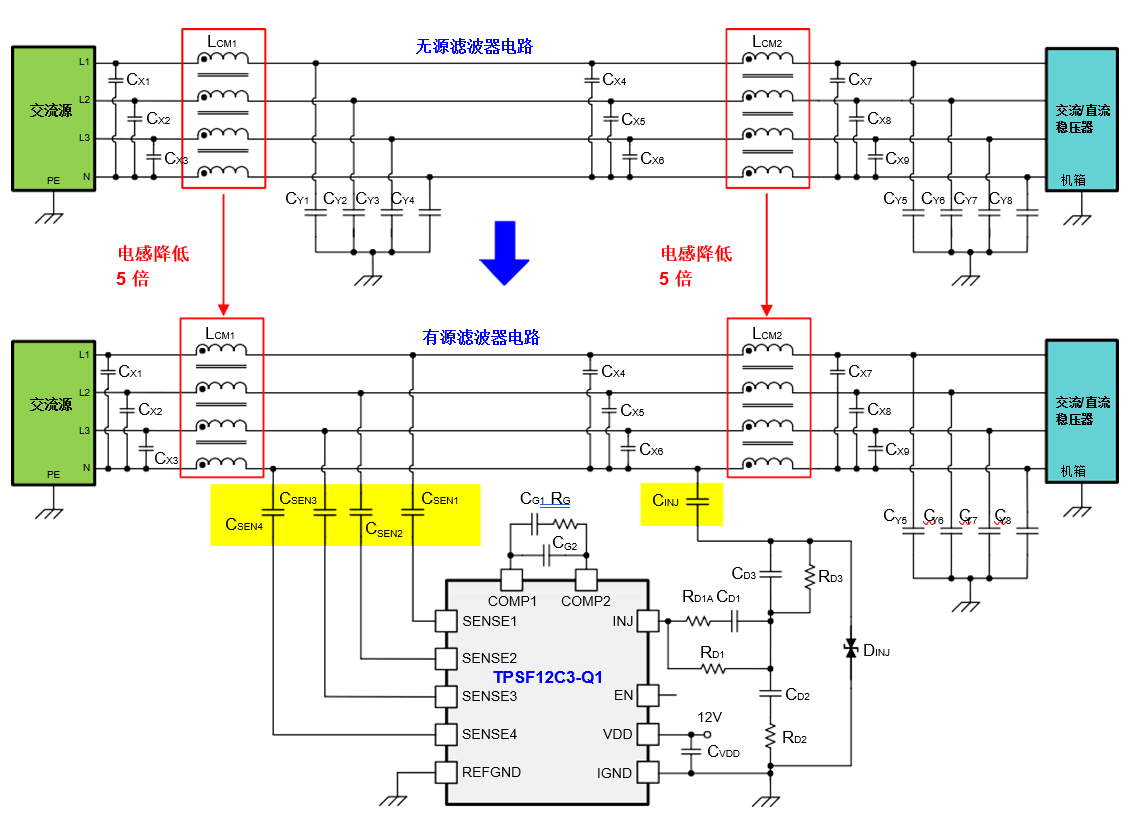

图 2 和图 3 分别为单相和三相滤波器电路的原理图,均采用有源解决方案代替传统的无源设计。单相 TPSF12C1-Q1 和三相 TPSF12C3-Q1 AEF IC 位于共模扼流圈之间,为共模电流提供了具有较低阻抗的分流路径。如图所示,有源解决方案中共模扼流圈 LCM1 和 LCM2 的电感比无源滤波器中共模扼流圈的电感低很多。
图 2:单相无源 EMI 滤波器(顶部)和具有更低共模扼流圈电感的相应 AEF 电路(底部)
图 3:三相无源 EMI 滤波器(顶部)和具有更低共模扼流圈电感的相应 AEF 电路(底部)

在交流线路中连接检测和注入 Y 电容器后,该电路旨在减小滤波器的总体积,同时保持向机箱地导入低的工频漏电流。这可以通过使用有源电路来实现,有源电路可以调节注入电容器的频率响应,即通过实际增加容值来实现高频率。继而,在目标频率范围内用于降低 EMI 而增加的注入电容会降低共模扼流圈电感,使其低于具有类似衰减作用的无源滤波器的电感值。

图 2 和图 3 中放置于两个共模扼流圈之间的 X 电容器在电源线之间提供了一个低共模阻抗路径,通常可达到低兆赫兹频率。这样,仅使用一个注入电容器,便可将电流注入到一根电源线,通常是中性线。如果三相滤波器是没有中性线的三线系统,则将 TPSF12C3-Q1 的 SENSE4 引脚接地,并将注入电容器通过 X 电容器的星型连接进行耦合。

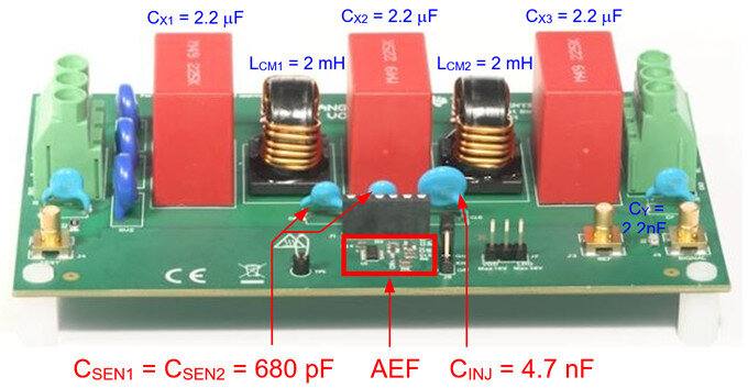

图 4 展示了适用于图 1 中转换器的 AEF 实际实现方法。使用 TPSF12C1-Q1 单相 AEF IC 实现共模噪声衰减。
图 4:使用 AEF(额定电流为 10A)的单相滤波器评估板

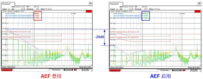

图 5 展示了禁用和启用 AEF 时得到的 EMI 结果。
图 5:禁用和启用 AEF 时的 EN 55032 B 类 EMI 结果

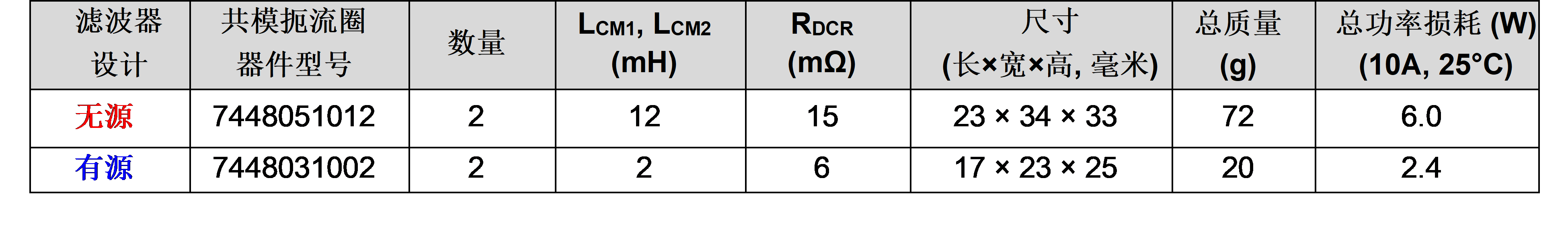

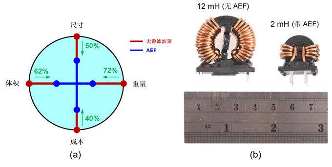

从图 5 中可以明显看出,AEF 在低频率范围(100kHz 至 3MHz)内提供高达 30dB 的共模噪声衰减,因此,使用两个 2mH 纳米晶扼流圈的滤波器可实现与使用两个 12mH 扼流圈的无源滤波器设计相同的共模衰减性能。为进行公平比较,这些扼流圈均来自同一元件系列(由 Würth Elektronik 制造),并使用类似的磁芯材料。表 1 汇总了无源和有源设计适用的共模扼流圈参数,图 6 重点展示了体积、尺寸、重量和成本节约值。
表 1:无源和有源滤波器解决方案的共模扼流圈参数
图 6:通过使用 AEF 减小尺寸、体积、重量和成本 (a);扼流圈大小比较 (b)
