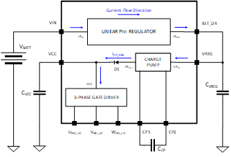

PMU针对不同电池电压的应用场景,有如下三个配置模式。

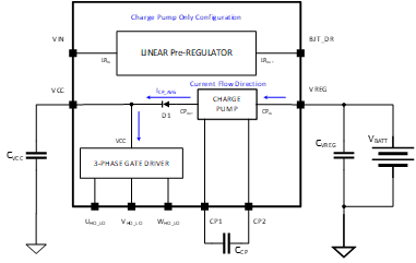

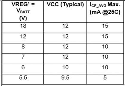

配置1:直连电荷泵
一般情况下MOSFET的驱动电压是12V,如果电池电压不到12V时,往往需要一级开关电源获取稳定的驱动VCC电压,但是这样就增加了电路的复杂程度。内置的电荷泵刚好解决了这个痛点。当电池电压在6V到20V之间时,可以将电池直接连接VREG,如图1所示;对于该功能设计的典型电压为12V,即当电池电压是12V时电荷泵的输出电流ICP_AVG为额定电流15mA,并且电荷泵的输出电压,即驱动电压也为12V;电池电压低于12V时,ICP_AVG会降低至10mA,但是由于电荷泵的作用,电荷泵的输出电压仍为12V;如果电池电压低于7V,电荷泵的输出电压会降低,具体见图1。
图1.6ED2742S01Q PMU在配置1中工作

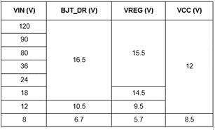

配置2:直连LDO
如果电池电压在20V~90V之间,可将电池直接连接VIN。此时电池电压经一级LDO降至15.5V,再通过电荷泵得到12V的VCC电压。电池电压高于60V的时候,电荷泵的输出电流会ICP_AVG低于15mA。
图2.6ED2742S01Q PMU在配置2中工作

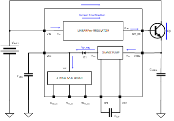

配置3:外接BJT
如果电池电压在90V~120V之间,还可外接一个BJT于接口BJT_DR,如图3所示,此时PMU在工作在配置3。
图3.6ED2742S01Q PMU在配置3中工作

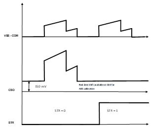

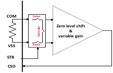

02 单电阻电流采样运放(CSA)
6ED2742S01Q内置了可用于电流检测的运算放大器,该运放具有四个可配置增益,分别为5、10、20、40。内置的运放可以检测功率地(COM脚)和逻辑地(VSS脚)之间的电压。该功能可以帮助减少外置的运算放大器,无需另外从电阻两端引线,减少了外围所需的元器件数量和PCB面积。需要注意的是该功能仅适用于单电阻采样的情况。
STR输入信号可帮助读取输出偏置电压从而进行校准。正常工作:STR信号为LOW,CSA输出信号CSO是跟随VSS-COM电压乘以一定增益。当STR信号为高时,CSO信号可以用来报告运放偏移。CSO输出增加了150mV VSS以上的偏置。这保证了在不同的增益设置、温度和电压变化下,输出电压偏移始终为正。
图4.电流采样运放和时序框图

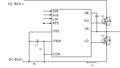

03 ITRIP 过流保护功能

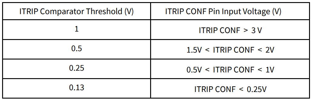

6ED2742S01Q也内置了可用于过流保护的高精度比较器,能够在1us内快速响应在DC-母线上采样到的过流,从而关闭输出,如图5所示,其中DC BUS-连接的是功率地VSS,COM脚作为芯片的数字地。同时该芯片的过流保护点阈值是可调的,可以根据表1设置不同的阈值电压。
图5.过流保护电路
表1.过流保护阈值配置表

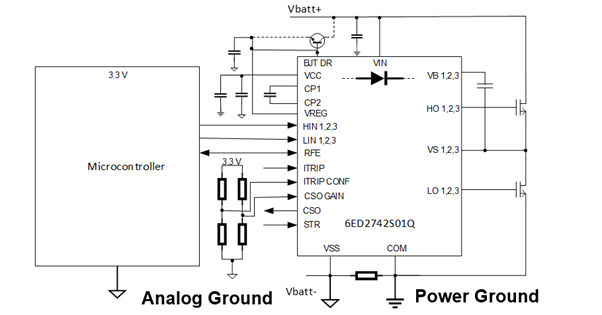

在这里需要特别提醒的是,一定要注意两个地的布线与连接:数字地(VSS)和功率地(COM),采样电阻也要放在这两个地之间!如果驱动器的地的电位与控制器的地的电位相差太大,就会引起驱动器误触发。单一的地很容易引起这种问题,所以采用独立的电源地和信号地来避免这样的问题并减少了噪音的影响。
此外,自举电容等浮地的器件尽量靠近芯片相关引脚,并尽可能减小噪声环路,建议使用1uF的供电电容。减小驱动环路不仅减少接受和发射的电磁噪声,还可以降低门极寄生导通的风险。减少功率回路的杂散电感有助于抑制开关产生的相电压瞬态负压-Vs,从而保证驱动器能正常工作。
图6.数字地与功率地

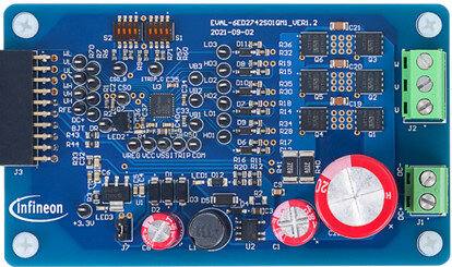

160V三相MOTIX™门级驱动器6ED2742S01Q,通过其集成的自举二极管、PMU、CSA和过流保护比较器,可以帮助工程师大大降低系统的元器件数量和产品所需要的PCB板面积。从而给外观设计留下更大的施展空间,让产品更加灵活多变、美轮美奂。
图7.6ED2742S01Q参考板
以上就是该芯片几个非常有意思的功能,看了这些功能介绍,如果想进一步了解该芯片的使用,英飞凌还有该芯片的DEMO板可供参考,如图7所示。
