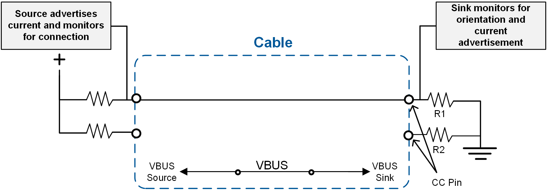

USB Type-C 连接器有特定的电源检测和协商接口。USB Type-A电源持续输出5V电压,而USB Type-C 电源则通常处于关闭状态,只有当用户将 USB Type-C 电缆插入设备时,电源才打开。这是因为 USB Type-C 连接器通过单独的配置通道 (CC) 引脚提供检测功能,只有在检测到电缆两端的连接时才打开电源。
此外,CC 引脚还提供电流水平检测功能,并实现电源(供电端)和耗电端(接收端)之间的角色定位。这项功能使USB Type-C 产品能够兼容传统 的5V USB 产品;与此同时,还能利用 CC 引脚进行功率协商,通过USB 供电 (USB PD) 协议实现更高功率的检测。
图 2 显示了 USB Type-C 电源检测的基本原理。
图 2:CC 引脚上的 USB Type-C 配置通道

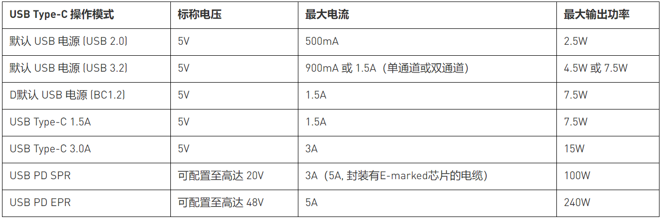

如前所述,USB Type-C 连接器功能非常强大,它支持各种新标准,例如 USB PD、USB 3.1 和 DisplayPort。旧版本的 USB 连接器只能单向提供最高 7.5W 的功率,USB Type-C 则可以通过标准电缆和最少的附加电路支持高达 15W 的单向和双向应用,以及兼容USB PD并高于15W的应用。
标准功率范围 (SPR) 的 USB PD 可在 100W 功率时支持高达 20V 的电压。USB PD 规范最近更新的扩展功率范围 (EPR)更可以提供高达 240W 的功率。此外,USB PD 允许双向功率流动,这意味着设备可以提供或者接收功率;不像单向连接器,例如 micro-B USB,只能接收功率。广泛的功率传输范围意味着带PD功能的 USB Type-C 既可以轻松为智能手机充电,又可以为笔记本电脑充电。(不过,并非所有 USB Type-C 都支持 USB PD,本文将在后面进行更详细的讨论。)
表 1 显示了USB Type-C不同操作模式下的功率级别。
表 1:USB Type-C 连接器的功率输出
USB 供电 (USB PD)
如前所述,USB PD 可以提供高达 240W 的功率,并且支持双向操作,这意味着它可以提供或者接收功率。非PD的USB Type-C源可以提供最高 15W 的功率 (5V/3A),而 USB PD 源可以提供超过 5V的电压,因此功率也超过 15W。功率传输提高意味着 USB PD 可以比传统连接器更快地为设备充电。此外,USB PD 还指定了供电端和接收端的电压和电流容限。

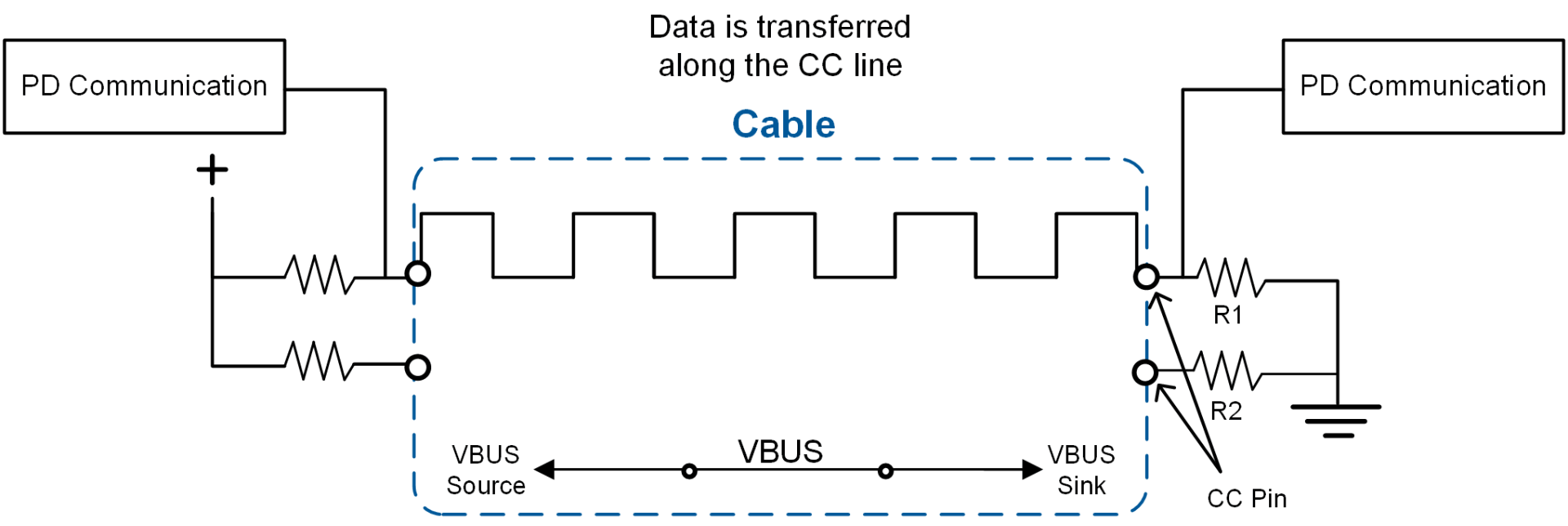

支持 USB PD 的产品需要两颗额外的芯片,即PD 控制器,一颗芯片在电源中(供电端),另一颗在便携式设备中(接收端)。产品利用两颗芯片的 CC 线通过电缆进行通信。供电端传达它可以支持的电压和电流,而接收端(例如扬声器或手机)则传达它需要的电压和电流。供电端相应调整其输出电压,以确保将最佳电压和电流量输送到接收端。由于这两颗芯片增加了成本,因此USB PD 通常不会用于功率低于 15W 的应用。
图 3 显示了 USB PD 的通信结构。
图3: USB PD通信结构

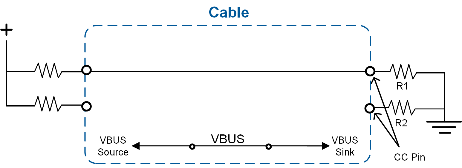

为了降低成本,部分制造商会在接收端的 CC 引脚上放置两个电阻;当电缆连接在两端之间时,供电端才会提供 5V电源(见图 4)。但只有当接收端消耗的电流不超过通过 USB 数据线协商的默认电流时,才允许这样配置。
图4: 通过电阻实现输入电流检测
如果使用电阻替代恰当的输入电流检测,接收端不会检查自己的 CC 引脚。假设收到其他维修同行的一台计算机有一个只能提供 500mA 电流的USB Type-A 端口。当接收端无法识别供电端只能提供 500mA 电流时,它可能会尝试汲取 3A电流,这会造成过流 (OC) 情况并损坏供电端端口。接收端的充电器 IC 通常也有一个输入电压环路,但它只能防止输入电压降得太低。它无法保证接收端充电器 IC 的最小输入电压环路能够足够快地做出反应(或设置得足够高),以防止损坏供电端。因此,该保护应被视为 CC 电流检测和输入电流限制的备用电路,而不是主保护电路。

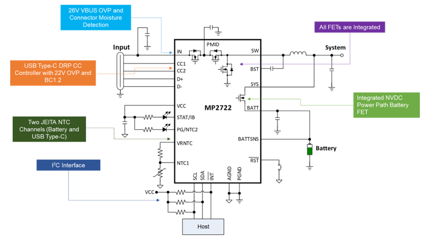

MP2722
MP2722是一款高度集成的 5V 开关模式电池充电器IC,适用于锂离子和锂聚合物电池。该器件提供窄电压直流 (NVDC) 电源路径管理功能,能够提供高达 5A 的充电电流。它完全符合 USB Type-C 1.3 标准,并提供集成的 CC DRP 控制器,用于源(供电端)模式或接收端模式下的双向 15W 调节。MP2722 还在 VBUS 引脚上集成了 26V OVP,在 CC 引脚上集成了 22V OVP,同时提供一个 I2C 接口用于灵活配置参数。

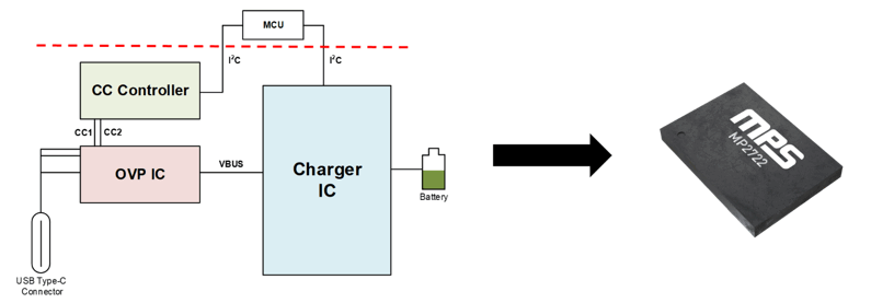

同类15W DRP USB Type-C 方案都需要单独的充电器 IC、DRP CC 控制器,以及 VBUS 和 CC 引脚的 OVP IC。MP2722 则将这三种功能都集成在一个芯片中,最大限度地节省了占位面积和成本(见图 6)。
图6: 传统解决方案与MP2722
此外,MP2722 还支持高级USB Type-C 功能,因而更加合规、安全且高度优化。 这些功能包括连接器温度监测、连接器湿度检测、不合规传统电缆检测,以及支持可优化传统充电适配器的 BC1.2。 MP2722尺寸小并完整集成了 USB Type-C 的所有功能, 非常适合单电池 USB Type-C 应用。

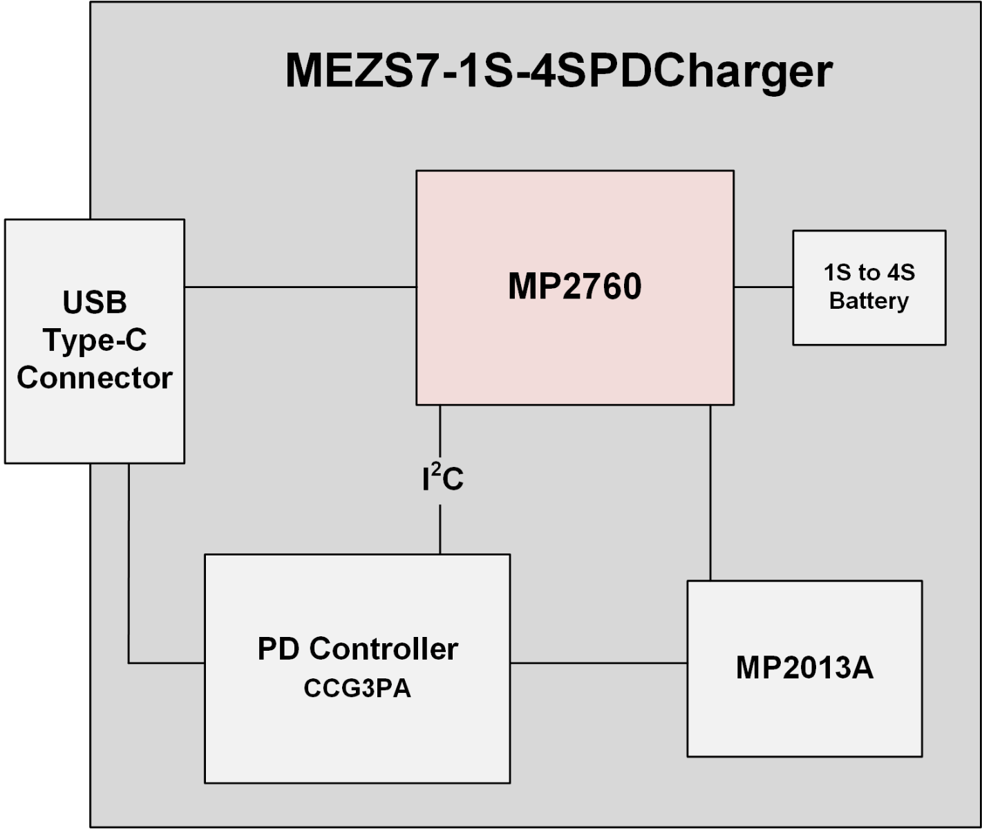

MP2760 是一款 20V、6A 升降压充电IC,它具有 NVDC 电源路径管理功能,适用于 1 至 4 节串联电池组。该器件具有 4 个集成开关 FET、ADC 和 I2C 接口,可提供极为紧凑的解决方案。它可以在升压模式、降压模式和升降压模式下运行,具体取决于输入和电池电压;通过反向操作,该器件可以在供电端模式下通过电池为输入供电。MP2760 电池充电器IC在SPR 电压和电流水平满量程范围内均符合 USB PD DRP 操作要求。
MP2651 与 MP2760 引脚对引脚兼容,但针对不需要 NVDC 电源路径管理的应用进行了优化,例如移动电源、电动工具和电池备份产品。
这两款器件均采用了 CCG3PA USB PD 控制器来创建完整的 USB PD 解决方案(见图 7)。该解决方案包含一个可双向操作的 DRP USB Type-C 端口。如果插入适配器,该端口可以充当接收端,并为电池充电;如果插入接收器,则该端口可以作为供电端,通过电池为 USB 供电。这两个部件均可通过 I2C 接口进行配置,因而更加灵活。该设计非常适合扬声器、平板电脑、医疗设备、商业销售(POS) 系统、无人机和摄像头等应用。
