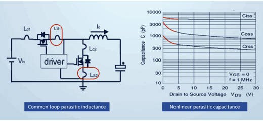

开关损耗的计算比较困难,因为计算时需考虑每个环路中的电感引起的寄生电感,以及 MOSFET 在不同电压下的非线性寄生电容。
图 3 所示为开关损耗计算中需考虑的两种寄生因素。

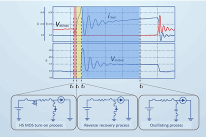

开关损耗(导通损耗)
导通损耗包括三个阶段,如下所述:
1. 阶段 1(HS-FET 阶段):当 HS-FET 导通时,漏源电压 (VDS) 开始下降,漏源电流则一直上升,直到 HS-FET 的 VDS(TOP) 电压降至 0V,或者 HS-FET 电流 (IHS) 上升至输出电流 (IOUT)。
2. 阶段 2(反向恢复阶段):在反向恢复期间,ITOP 达到峰值,然后LS-FET 开始产生电压。
3. 阶段3(震荡阶段):当IHS停止波动时,震荡结束。
图 4 显示了与导通损耗相关的开关损耗。
图4: 导通损耗

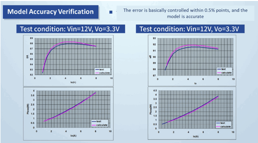

一旦建立了模型,利用从上文得到的功率损耗中获取的数据,得到仿真效率值,将该值与电路板(或数据手册)中得到的效率曲线进行比较。如果计算效率误差在 0.5% 以内,则认为该模型是精确的(见图 6)。

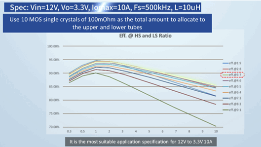

在本文的示例中,我们采用了总内阻为100mΩ的10个MOSFET,根据上述模型计算在不同上/下管MOSFET比率下的效率曲线。例如,1:9 的比率意味着有1个 HS-FET(高 RDS(ON)、低电容)和9个 LS-FET(低 RDS(ON)、低电容)。
通过比较曲线,我们可以得出结论,12V 至 3.3V、10A 应用的MOSFET 最佳比率为3:7(见图 7)。这组效率曲线表明,即使 MOSFET 的数量相同,不同的比率也将导致不同的效率曲线。由此我们可以找到最优效率曲线下的最佳MOSFET比率。
图7: 最佳MOSFET比率

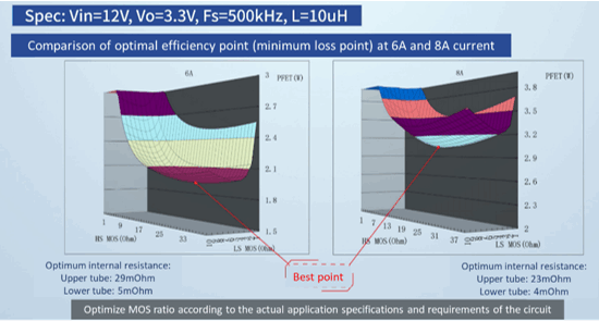

图 8 显示了在相同的输入和输出规格以及相同输出电流下,如何在不同的 MOSFET 比率下找到电路中的最小损耗点。设计人员在选择 MOSFET 比率时必须牢记这些规范。
