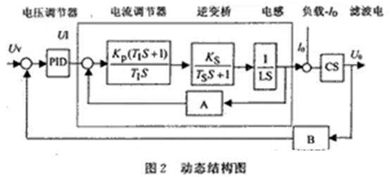

3 斜波补偿及工作稳定性分析控制电路的是电流型双路推挽输出的UC3825,电源中所有的故障、启停都可通过控制芯片的启停来实现。控制电路包含了输出电压、电流控制器;电网输入的过压、欠压、缺相保护;输出直流电源的过压、短路保护;散热器的过温保护;风扇的智能驱动及故障检测;几组模拟电压、电流给定信号的自动切换,微控板可以检测到所有的信号。如果说主电路的设计优劣关系到整机可靠性的话,那么,控制电路将直接影响到输出直流电源的品质。控制主芯片UC3825为电流型器件,所有电流型PWM控制器件有一个共同的特点:当反馈电流大于内部给定电流时立即关断所驱动的器件。这样,当反馈电流的波形前沿有毛刺时很容易引起系统的不稳定。解决的方法有:(1)在电磁式电流互感器两端并接电容去掉毛刺;(2)充分利用器件特性,在器件的电流输入端和振荡器斜波输入端并接电容、阻容。事实证明:这两种方法都能克服系统的不稳定。根据主电路方案及性能要求,输出电流、输出电压采用双路并联控制方式,其中电流环为比例一积分控制的单环系统,电压环为双闭环系统,内环为电流环,外环为电压环,采用比例一积分一微分控制方式。动态结构图如图2所示,虚线框内是电流环的动态结构图。图2中A,B分别为电流电压反馈系数,其他参数对应各自环节的物理量。

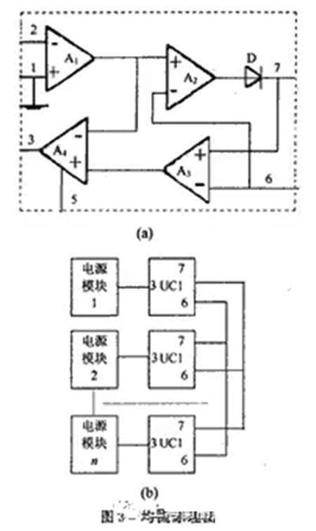

根据动态结构图,设计出调节器的参数,可以得到优异的静、动态性能。 4 均流措施用户要求直流电源系统输出的电流各不相同。对于大电流系统,往往采用较小电流的电源模块并联集成,这就要求电源模块并联工作时能够很好地均流。目前,均流方法的发展方向是自主均流,自主均流的原理如图3(a)所示,2脚为电流取样输入端,经过A1放大后输出给A2同相放大,A2输出的7脚正是均流母线的正端,如果当并联的所有电源模块的均流母线正端接在一起、负(6脚)端全部接地时,如图3(b)所示,那么均流母线正端的电压值反映的是并联各模块中的电流值。由于二极管的单向导电性,只有电流的模块中的二极管才导通。正常情况下,各模块分配的电流是均衡的。如果负载等外界因素发生变化使各模块分配的电流不均衡,那么,总有一个模块的电流,自动成为主模块,其他模块成为从模块,通过图3(a)的A3,A4放大器输出端3脚的电压值,改变各自模块PWM控制信号宽度,跟踪主模块的电流基准,以达到与主模块均流的目的。UC3902是较好的均流器件,图3(a)的管脚与UC3902一致。在使用中需要注意的是第5脚要接电阻、电容到控制地,而且电阻阻值较小,电容值较大。目的是为了使均流调节慢于电压环、电流环的调节,否则,可能导致电源系统不稳定。

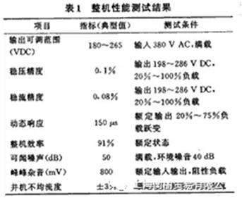

5 实验结果及结论通过对3台20A/200V和1台30A/220V电源的测试,其性能如表1所示。
从性能指标及测试结果可以看出,整个电源的各项指标都达到了很高的水准,说明设计是合理的、先进的。
