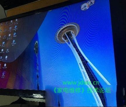

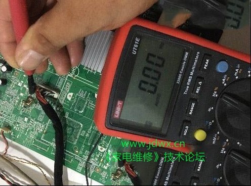

摘要: 收到同行送来的故障机壹台飞利浦42PFL3380/T3液晶电视,故障表现为开机灰屏,拆机测量12V上屏电压11.8V正常,用通用板点屏一切正常,基本确定屏正常,灰屏的时候逻辑板吱吱叫,VGH只有14V正常时25V,试着短接屏供电4449 ...
    收到同行送来的故障机壹台飞利浦42PFL3380/T3液晶电视,故障表现为开机灰屏,拆机测量12V上屏电压11.8V正常,用通用板点屏一切正常,基本确定屏正常,灰屏的时候逻辑板吱吱叫,VGH只有14V正常时25V,试着短接屏供电4449,显示正常了,故障修复。
