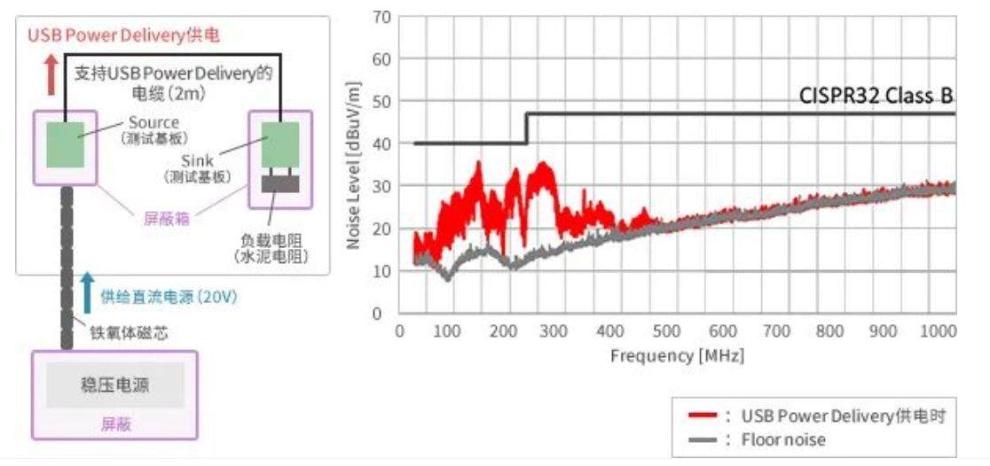

我们使用USB Power Delivery测试基板对供电时的辐射噪声进行了调查。
将测试基板屏蔽并测量来自电缆的辐射噪声后,发现在500MHz或更低的频率下会产生宽带噪声,如下图所示。
在100到300MHz的范围内确认到特别强的辐射噪声,并且在该范围内相对于不必要辐射标准值的裕量也更小。
测量来自USB Power Delivery的辐射噪声

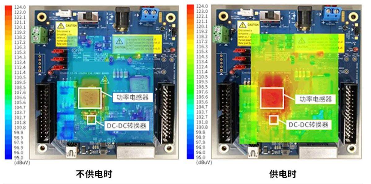

噪声发生源:
为了调查从电缆辐射出的噪声的发生源,我们使用了噪声可视化工具。
已确认到供电侧的电源线(DC-DC转换器及功率电感器)周边的噪声电平较高。
未供电和供电时,确认USB Power Delivery测试板(供电侧)上的噪声分布

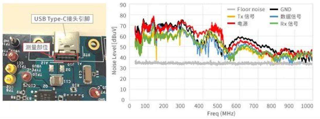

对传导至测试基板的USB Type-C接头引脚的噪声进行测量,从测量结果可以确认,电源线和GND线的噪声电平在100至300MHz的范围内较高。
噪音的发生源:测量传导至USB Type-C接头引脚的噪声

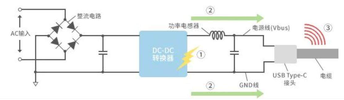

噪声路径:
DC-DC转换器产生的噪声会传导至电缆并进行辐射,如下图所示:
噪声路径
在供电侧的DC-DC转换器中产生开关噪声
噪声通过电源线和GND线从USB接头泄漏到电缆
从电缆的电源线辐射出来

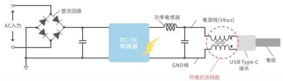

由于电源线和GND线的噪声电平较高而导致电缆出现噪声辐射,因此在DC-DC转换器输出部分的USB接头前面接入共模扼流线圈被认为是有效的。
使用共模扼流线圈的噪声对策方法:接入共模扼流线圈
村田推荐
推荐滤波器:片状共模扼流线圈
1DLW5BTM系列
DLW5BTM系列支持高达6A的电流,并且在1GHz以下时可获得高阻抗,因此非常适合该应用。

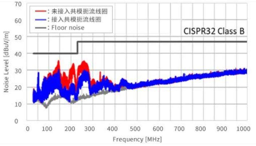

6. 确认噪音对策效果
我们用测试基板确认了通过共模扼流线圈实现的辐射噪声对策的效果。
将DLW5BTM142TQ2接入电源线和GND线。(出于加工原因,在此测试中将电缆的电源线和GND线切断后接入。
确认噪音对策效果:共模扼流线圈接入位置
7. 噪声对策效果
噪声对策效果:共模扼流线圈接入前后的噪声比较
