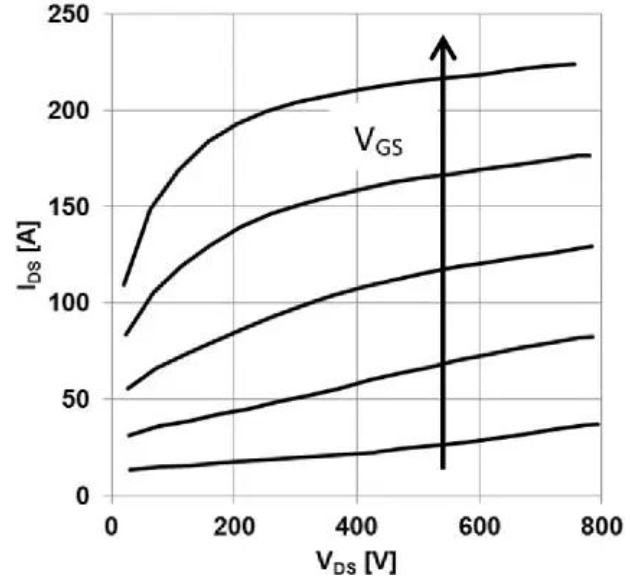

由于上述的DIBL效应,与IGBT相比,SiC MOSFET的输出特性看起来有所不同。在相同VGS条件下,器件的饱和电流随VDS上升而上升。见图2。
图2:45mΩ、1200V SiC沟槽MOSFET在25°C时不同VGS下的输出特性曲线。该特性是在短路状态下,通过非常短的脉冲测量的,并在考虑到测量期间温度上升的情况。

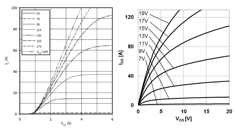

硅IGBT通常使用更长的反型沟道,沟道电阻对静态损耗来说是次要的。阻断状态下的电场较小,因此,DIBL效应较低,饱和电流不会随DS电压上升而变化太大。下图(左)是IGBT的输出特性曲线,可以看到,线性区和饱和区之间的分界点很清楚,曲线进入饱和状态之后的部分非常平坦,而SiC MOSFET的分界点则没那么明显,即使进入饱和状态,电流曲线仍有一定斜率的上升。
典型的IGBT输出特性曲线(左)与SiC MOSFET输出特性曲线(右)

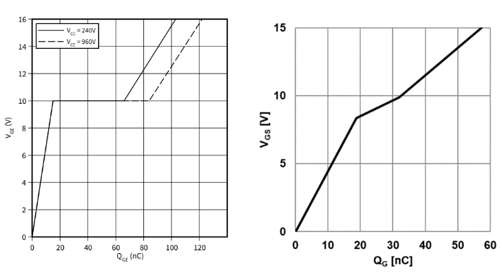

DIBL的第二个效应可以通过图3中的栅极电荷曲线来观察。VDS变化期间的VGS是一个斜坡,而IGBT的典型栅极电荷曲线,这时是一个恒定的VGS值。
栅极电荷曲线对比:IGBT与SiC MOSFET

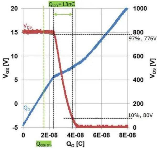

因此,在计算重要参数QGD时,使用斜坡时间段是不正确的。更合适的方法是将VDS波形与QG特性叠加在同一张图上,并如图3所示设置取值范围(取10%VDS~97%VDS)。
图3:英飞凌45mΩ/1200V芯片的栅极电荷特性(蓝色),在800V、20A、25°C、VGS-5V→15V的情况下,开通时测量,利用VDS(红色)波形提取QGD

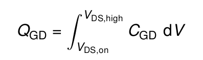

这其实是在对测得的小信号电容CGD进行积分。
上述方法可得45mΩ器件QGD为13nC。从图3中还可以提取使VGS达到阈值水平所需的电荷(QGS,th,约18nC),可以发现QGD/QGS,th之比小于1。这有助于抑制寄生导通,即在VDS快速变化的情况下,通过CGD给栅极充电的电荷量,小于使栅极电压VGS抬升至阈值VGSth的电荷量。
