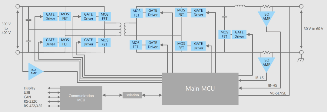

例如风能、太阳能产生的电能通过电源调节器后作为有线电源输入UPS系统中,此时DC-DC转换装置将电能降压储存在电池当中,此时电池处于正向充电状态。一旦连接UPS的外界电源无法供给,UPS将会再次利用DC-DC转换装置将储能电池电源升压输出,此时电池处于逆向放电状态。值得一提的是在DC-DC装置中采用了东芝研发的DTMOS系列的增强型MOSFET,如TO-220SIS封装的TK25A60X,TK16A60W5等,TOLL封装的TK110U65Z和TK190U65Z等。提升了RDS(on)×Qgd性能,同时具备二极管反向恢复特性。
图2 UPS内部DC-DC转换原理图
如上图所示,电池的存放电在USB块保护电路、RS-232块保护电路、显示器块保护电路,DC-DC-MCU信号传输电路共同协作下完成,这使得电源交互形成一个良好的闭环。

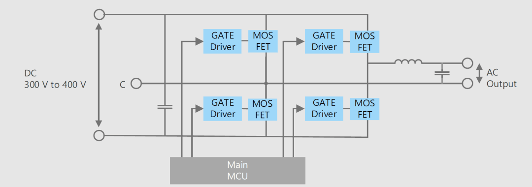

通过DC总线的直流电压能够很顺利在DC-AC逆变装置中被转换输出稳定的交流电,从而满足交流用电器的日常电能开销。
图3 UPS内部DC-AC转换原理图

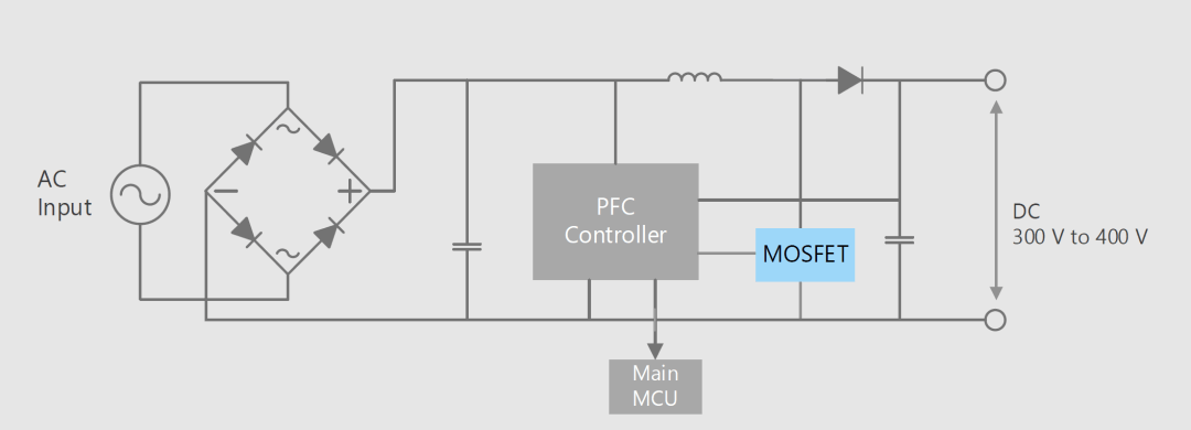

为了更好的使得电路功率因素得到提高,进一步减少电流和电压之间的相位差造成的交换功率损失(无功功率损失),UPS系统中还额外增加了功率因素校正电路PFC,从而提升电力利用率。
图4 UPS内部PFC电路原理图
