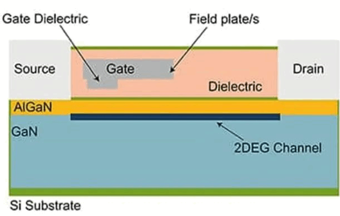

GaN FET 被称为高电子迁移率晶体管 (HEMT)。高电子迁移率是 FET 结构的一个功能(图 1)。
图 1:基于硅基底的 GaN FET 横截面图。(图片来源:Nexperia)
GaN FET 利用的是现有的硅 CMOS 生产设施,因此性价比高。在纯 GaN 层生长之前,通过沉积种子层和作为隔离层的氮化镓铝 (AlGaN) 缓变层(图中未显示),在硅基底上形成氮化镓层。第二个 AlGaN 层则沉积在 GaN 层上面。这样就建立了压电极化,紧接着在 AlGaN 下面产生过量的电子,这是一个高度导电的通道。这种过量的电子称为二维电子气 (2DEG)。这个名字反映了在该层中有非常高的电子迁移率。
栅极下面形成了一个耗尽区。栅极的操作类似于一个 N 沟道、增强模式功率硅 MOSFET。在该器件栅极施加一个正电压即可导通。
重复多次这种结构,即可形成一个电源器件。最终形成一个绝对简单、优雅的高性价比电源开关解决方案。
为了让器件电压更高,可增加漏极和栅极之间的距离。由于GaN 2DEG 的电阻率非常低,与硅器件相比,增加阻断电压能力对导通电阻的影响要小得多。

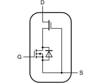

GaN FET 的工作模式可以构造为两种配置,即增强模式或耗尽模式。增强模式 FET 是常闭的,因此必须在栅极上施加相对于漏极/源极的正电压,以使 FET 导通。耗尽型 FET 是常开的,因此必须施加相对于漏极/源极的负栅极电压来关断 FET。耗尽型 FET 在电源系统中是有问题的,因为在给系统通电之前,必须对氮化镓耗尽型 FET 施加负偏压。
解决这个问题的一个方法是将低压硅 FET 与耗尽型 GaN FET 组合在一个共源共栅放大电路配置中(图 2)。
图 2:低压硅 MOSFET 与耗尽型GaN FET 的共源共栅配置,会使硅栅结构的稳健性与 GaN 器件的高压时钟特性得到改善,并且使用耗尽型 GaN FET 时让复合器件在上电时关断。(图片来源:Nexperia)
该共源共栅放大电路采用了 Si MOSFET 栅极结构,其优点是与现有的 MOSFET 栅极驱动器 IC 相匹配的栅极驱动极限更高,而且耗尽型 GaN FET 在上电时是关断的。

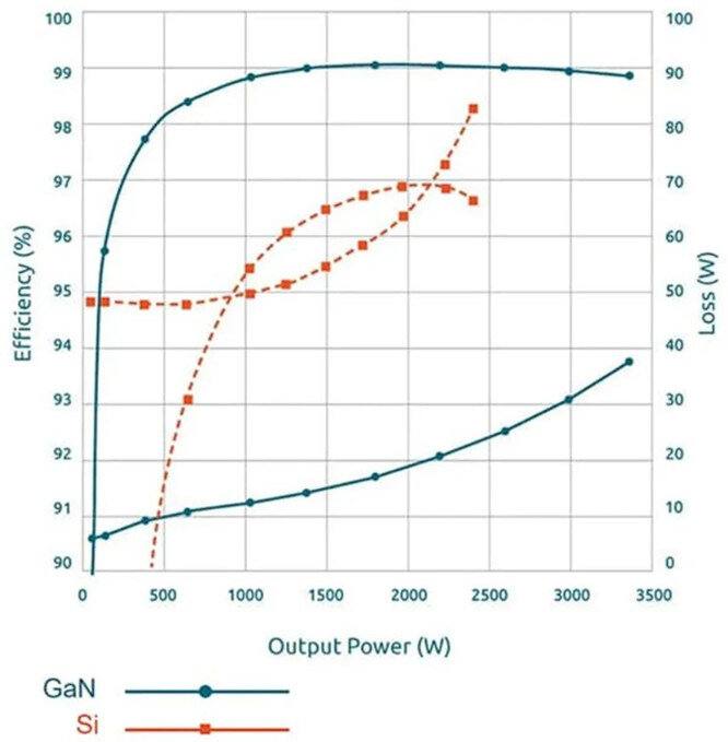

升压转换器的输入电压为 240 伏,输出电压为 400 伏,开关频率为 100 千赫(kHz)。在最高 3500 瓦的功率范围内比较了它们的效率和损失(图 4)。
图 4:在一个相同的电路中,对 GaN FET 和 Si MOSFET 的效率和功率损耗进行比较,显示了 GaN FET 的优势。(图片来源:Nexperia)
与 MOSFET 相比, GaN FET 的工作效率高约 20%,功率损耗低约 3 倍。在 2000 瓦时,MOSFET的损耗约为 62 瓦;在 GaN FET 中,损耗仅为 19 瓦。这意味着冷却系统可以更小,从而提高升压转换器的体积效率。
不太明显的是,由于GaN FET 的最大电压限制较高,因此测量功率几乎进行到了3500 瓦。因此,GaN FET 具有绝对优势。

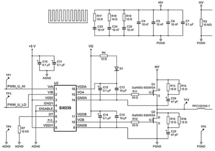

图 5 显示了在半桥配置中使用 GAN063-650WSAQ 的 Nexperia 参考设计。
图 5:使用 GAN063-650WSA GaN FET 的半桥功率级的推荐设计。该原理图只显示了 FET 驱动器和半桥输出级以及相关元件。(图片来源:Nexperia)
该原理图显示了 Si8230 高/低双隔离栅极驱动器,可用于驱动 GaN FET 的栅极。该栅极驱动器的输出通过一个 30 Ω 的栅极电阻器连接到栅极,这是所有 GaN 器件都需要的。栅极电阻器控制栅极电容的充电时间,影响动态开关性能。FET 漏极和源极之间的 R-C 网络也有助于控制开关性能。GaN FET 的栅极驱动电平在 0 和10 至 12 伏之间。
GaN FET 的高开关速度(通常在 10 至 11 纳秒 (ns) 范围内)需要精心布局,以尽量减少寄生电感,并使用 RC 吸收电路来抑制电压和电流瞬变引起的瞬时振荡。在设计中,高压电源和地之间要设置多个 RC 吸收电路(R17 至 19 和 C33 至 35)。吸收电路减少了因GaN FET 和旁路网络的相互作用引起的瞬时振荡。吸收电路连接应尽可能靠近高压侧 FET 的漏极。它们采用表面贴装电阻器和低有效串联电阻 (ESR) 陶瓷电容器,以尽量减少引线电感。
由 R4、D1、C12和 C13组成的元件网络是高压栅极驱动器的自举电源。D1应该是一个快速、低容二极管,因为其结电容会造成开关损耗。R4限制浪涌充电电流;数值在 10 至 15Ω 之间效果为佳。
